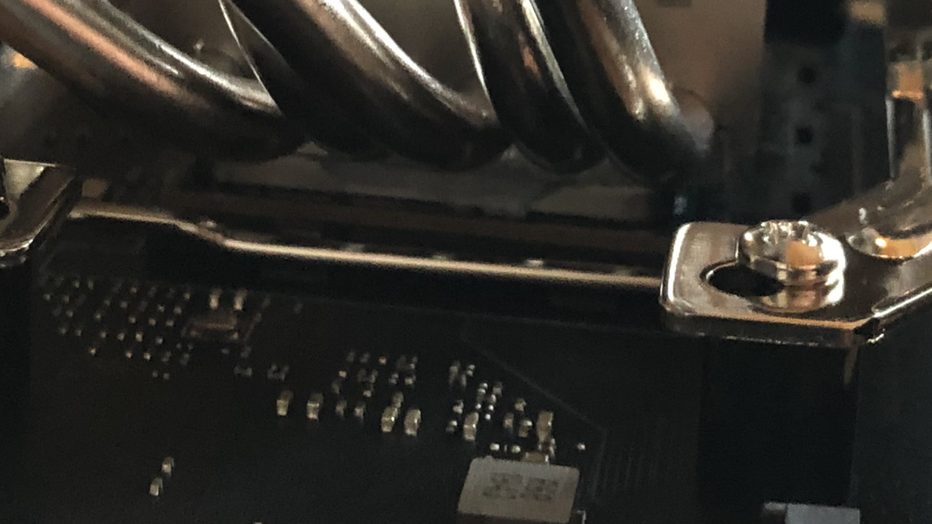

Hallo liebes Forum,
ich baue gerade meinen ersten PC zusammen. Bei der Installation des Scythe mugen 5 habe ich die beigelieferte Wärmeleitpaste in der Mitte aufgetragen (Menge in etwa wie in diesem Video). Jetzt ist es ein wenig am Rand rausgequollen. (Es ist nur an dieser Seite rausgekommen, ich habe vorsichtig mit einem Wattestäbchen versucht die Paste abzutragen, aber nach dem ersten Versuch davon die Finger gelassen, da sie nur verschmiert wurde). Siehe Bild.
Ist das problematisch?
Alles kaputt? Muss ich das Ding wieder abnehmen, reinigen und neu aufsetzen?
Und zweite Frage: Wie feste muss ich die Schrauben vom Lüfter ziehen?
Vielen Dank, Gruß,
Rets
alles gut so, normale wlp ist elektrisch nicht leitend.
wenn das mainboard sich verbiegt war es zuviel x)
Normale WLP leitet nicht. Bis auf ein wenig "Sauerrei" also alles ok.
Es ist kein Problem den Kühler nochmal abzunehmen und außenrum sauber zu machen.
Man sieht auch das du zu viel aufgetragen hast.
Danke für die Antworten.
Ja, ich habe die Schrauben über Kreuz angezogen, aber (bislang) nicht bis zum Anschlag. Gleicht die Feder auf den Schrauben einen ggf. zu festen Anzug aus? So dass ich anziehen kann, bis die Feder ganz gespannt ist?
Oder andersrum: Ist es ein Problem, wenn der Lüfter zwar selbstverständlich feste angeschraubt ist, aber nicht super feste bis zum Anschlag?
Sauber machen wäre nur der Optik zuliebe, oder?
Naja zu wenig Anpressdruck mindert die Kühlleistung. Daher kannst du die Schrauben eigentlich bis Ende festschrauben.
Ich würde allerdings wahrscheinlich den Kühler nochmal runternehmen, sauber machen und weniger WLP auftragen.
Normal muss man alle Schrauben handfest fest drehen. Sollte auch in der Anleitung stehen.
Neu montieren wird die in der Praxis wohl keinen Unterschied machen. Beim Mugen die Federn anziehen, bis sie nicht weitergehen. Bedenke: Nach fest kommt ab, also nicht mit Gewalt gegen den Anschlag drehen. Locker aus dem Handgelenk, du merkst, wenn der Punkt erreicht ist

Danke, habe den Punkt gemerkt. War am Anfang zögerlich, aber es kommt dann tatsächlich ein spürbarer Widerstand der einem sehr deutlich macht: Jetzt bitte nicht mehr :-)
Habe es auch abgenommen, trocken abgewischt und neu montiert, sah aber gleichmäßig und gut verteilt aus. War wohl nur wirklich das bisschen zu viel, was da raus gekommen ist.
Vielen Dank euch. Habe eben nen Herzkasper bekommen :-D

Jetzt quillt nichts mehr hervor (habe aber schon eine "kleine Erbse voll Paste" genutzt, also nicht übermäßig reduziert im Vergleich zum ersten Versuch). Passt das ?
Feder ist auch nicht voll angespannt.

Zu viel WLP ist nicht schlimm, eher zu wenig.
Sieht halt nur schlechter aus.
Wie gesagt ist das rausquillen kein Problem.
Fast alle Wärmeleitpasten sind elektrisch nicht leitend und ZU VIEL gibt es nicht, da es wie gesagt nur raus kommt und für ein wenig sauerrei sorgt.

Das sehe ich anders; da die WLP ausschließlich dazu aufgetragen wird, um die mikroskopisch kleinen Unebenheiten vom Heatspreader der CPU und der Grundplatte des CPU Kühlers auszugleichen, ist es völlig ausreichend, die WLP DÜNN aufzutragen. Zu viel WLP ist sinnlos und im schlimmsten Fall kontraproduktiv.

WLP sollte dünn zwischen Kühler und IHS sein, klar. Aber:
Auftragen der WLP ist nur die Hälfte der Geschichte. Durch den Anpressdruck des Kühlers wird WLP, die zu viel ist, an der Seite rausgepresst bis nur noch eine dünne Schicht zwischen IHS und Kühler existiert.
Deshalb auch die Erkenntnis, wie auch im verlinkten Video gezeigt, das mehr WLP nicht grundsätzlich schlechter ist. Aber zu wenig kann Probleme machen, da nicht genug WLP vorhanden ist und vom Kühler an alle Stellen des IHS gedrückt zu werden.
