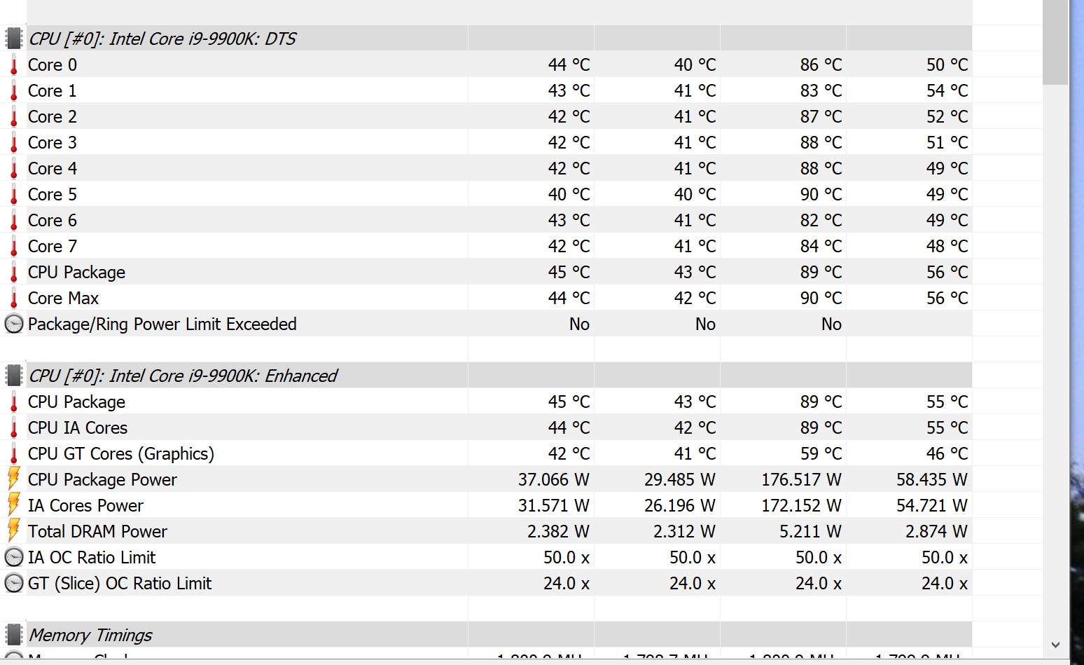

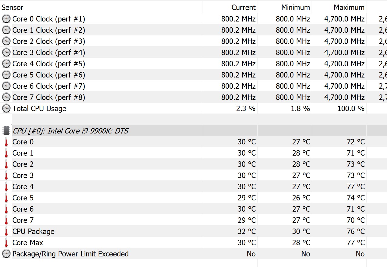

... sehr dünn ist immer richtig. Ich hatte dick aufgetragen und es drückte an den Seiten raus ...... Temperatur war ok. Dann nochmal was umgebaut und ganz dünn gezogen, Kühler drauf und 6°C niedrigere Temps. Es macht also was aus, denn viel hilft nicht immer viel.
Die 6° hast du aber sicher nicht durch die Schichtdickte der WLP herausgeholt. Da ging eher was bei der ersten Montage in die Hose.

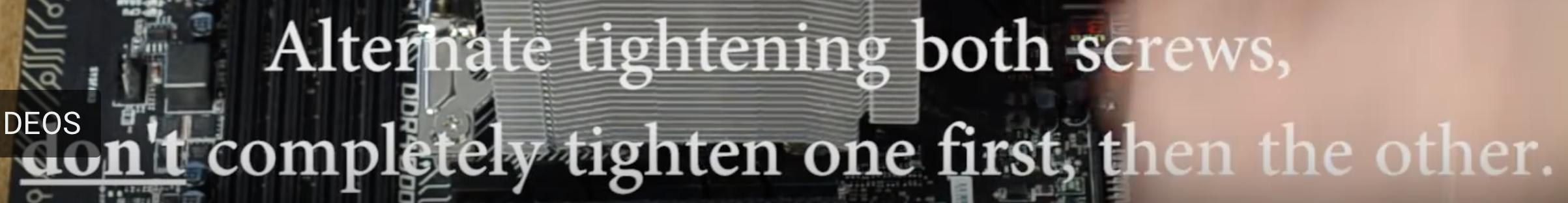

Wieso soll ich auf meinen Tonfall achten? Die Tipps sind einfach falsch. Deiner auch. Wenn ich einen Kühler so konstruiere dass ich bei voll komprimierter Feder immernoch Spiel habe kann ich die Feder auch gleich ganz weglassen. Also Schwachsinnskonstruktion. Die Federn haben einen Sinn und wenn jemand daher kommt und das voll durch schraubt macht er es einfach komplett falsch.
Wenn ich mir auch das Installationsvideo angucke sagen die ganz klar: Dont completely tighten. Also nicht voll komprimieren.

Alter, dieses Video ist von irgendeiner Seite. Die könnten auch behaupten, die WLP gehört auf die Lamellen wenn sie wollen....
Noch ein Edit: Du hast den eingeblendeten Text im Video nicht verstanden, oder? Die sagen nur, dass du nicht erst eine Schraube voll anziehen sollst und dann erst die zweite, sondern abwechselnd.

... die 1. Montage war auch korrekt, weil alle Kerne sich nicht in der Temperatur unterschieden haben bei Cine15. Hinterher lagen auch alle Kerne bei Cine15 dicht zusammen.

Deine Screenshots schön und gut, dennoch holst du mit dünn verstreichen keine 6° heraus. Da spielt dann immer noch ein anderer Faktor mit rein.
