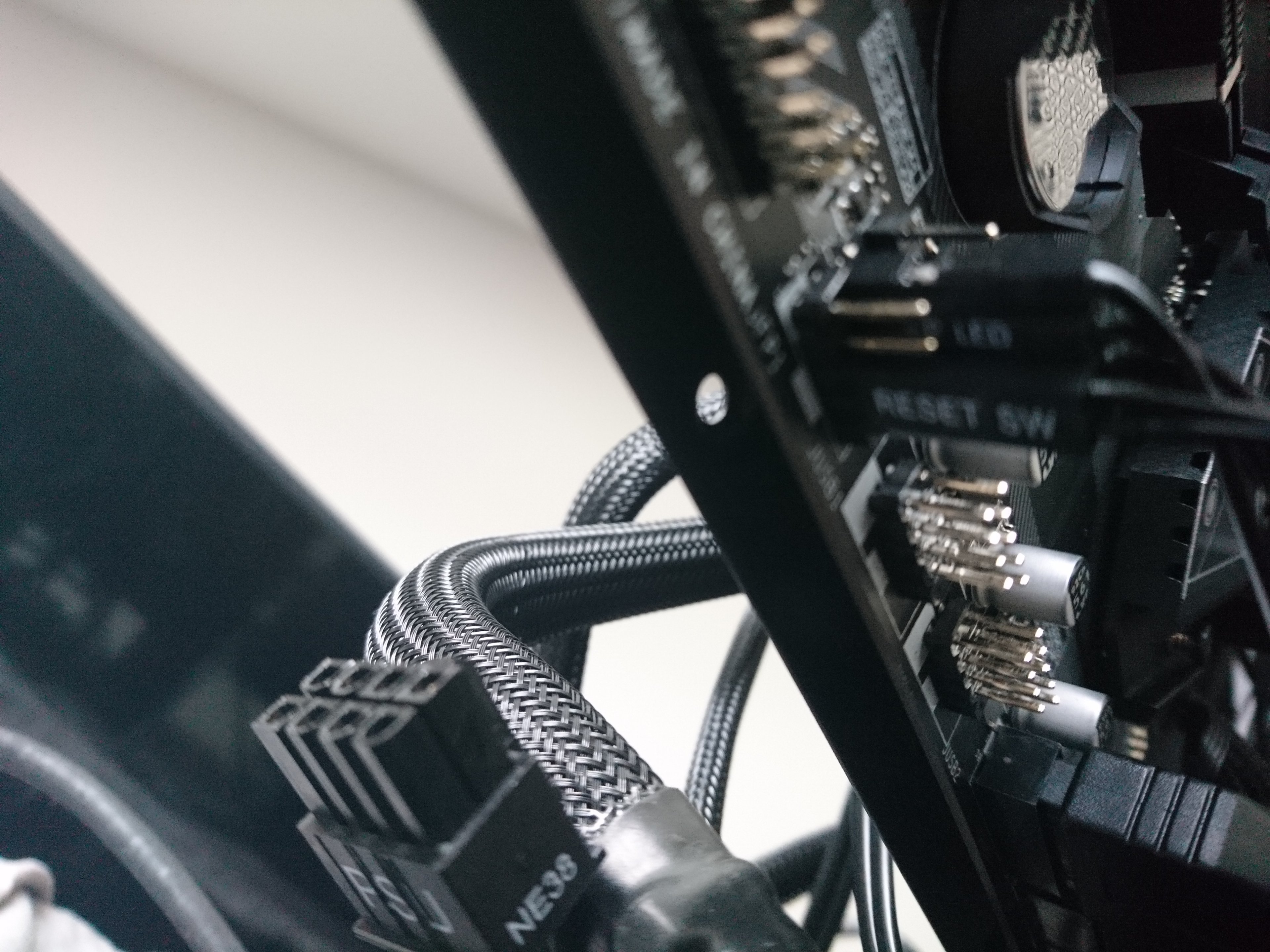

Ja, ist normal. Bei dem letzten Bild fehlt neben dem CPU Stromstecker bei dem Abstandshalter die Schraube. Das macht mich skeptisch, ob du nicht doch dabei was falsch gemacht hast.
Hexxxer76 schrieb:
Verkabelung sieht auf den ersten Blick ganz gut aus. Das mit dem Netzteil ist normal. Darf natürlich nicht im "Betrieb" solche Geräusche von sich geben. Die Abstandshalter vermute ich ...wie einige hier auch

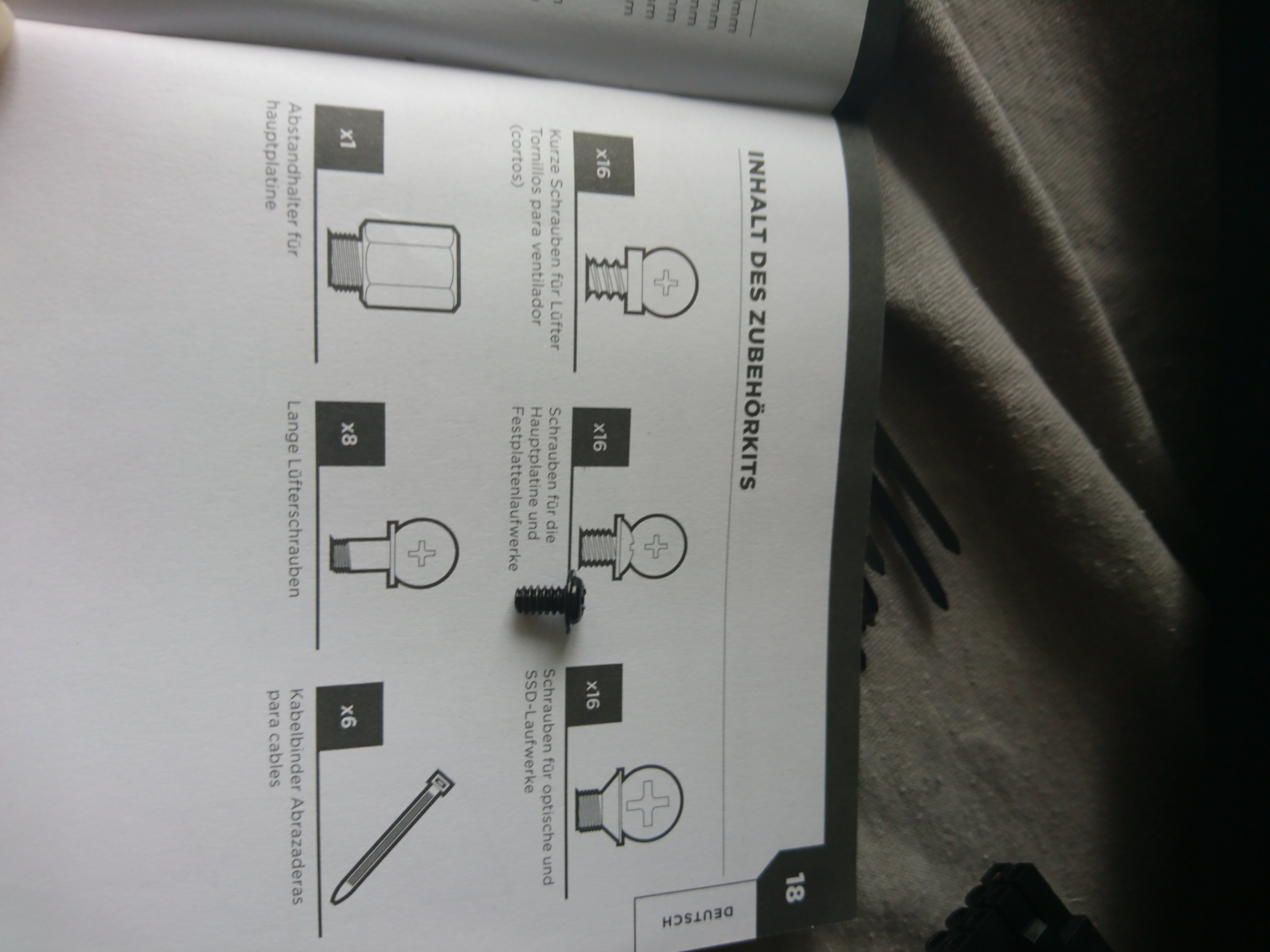

Kann es sein, dass da die falsche Sorte Schrauben verwendet wurde? Die sehen mir auf den Fotos etwas klein aus, eher wie Laufwerksschrauben und nicht wie die für das Board. Ich kenne da eher die mit dem großen Kopf, die dann auch mit den Massepunkten rund um das Loch kontaktieren.

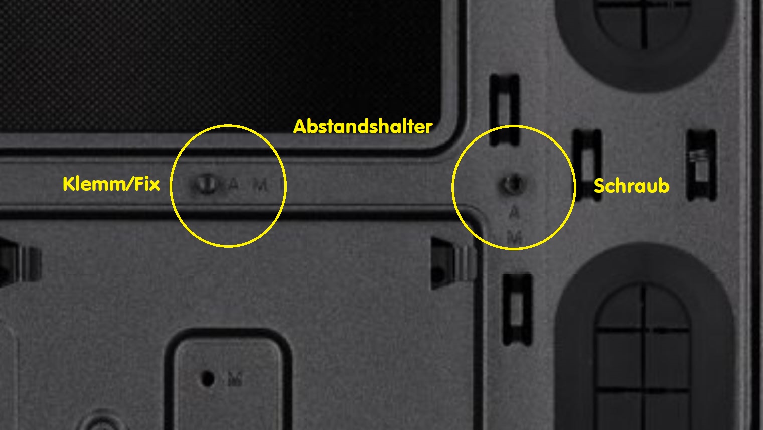

Aktuell nicht immer. Es gibt Case Hersteller die auf dem Mittleren Abstandshalter des ATX Kreises ein Abstandshalter mit Gnubbel setzen. Dieser Gnubbel hilft beim fixien des MBs kurz nach dem Aufsetzen und leichtes schieben in Richtung I/O Shield. Sitz der Gnubbel und fixt das MB, stimmen alle Löcher im ATX Kreis außen. Und durch den Gnubbel verrutscht es nicht mehr, wie bei den MBs ohne Gnubbel im Mittleren Abstandshalter.

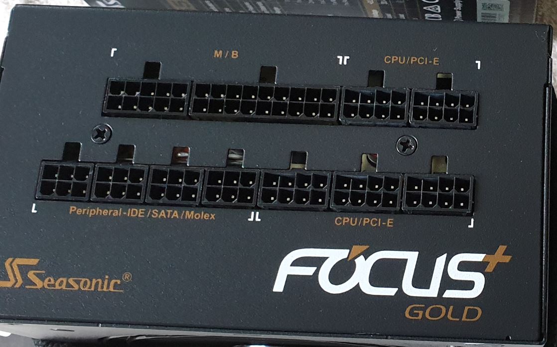

Die obere Leiste ist voll beim TE. Die Untere kann man leider nicht sehen in diesem Winke

Muss es nicht. Aber es kann falsch verschraubt sein, oder durch zu kleine Schrauben Spiel haben und verrutscht sein, und irgendein stromführender Teil des Boards berührt aus welchen Gründen auch immer die Gehäusewand. Das kann dann zu einem Kurzschluss führen, und ein gutes Netzteil erkennt das derart schnell, dass es so wirkt, als würde beim Einschaltversuch gar nichts passieren. Ich halte es zwar für unwahrscheinlich, dass dies hier Ärger machen könnte, weil Beschädigungen eher beim umgekerten Fehler passieren, wenn man Gehäuseschrauben gewaltsam in Laufwerke dreht. Melden wollte ich es dennoch.
Gerade bei diesen "Es passiert gar nichts" Geschichten kann es in Ermangelung diagnostizierbarer Symptome hilfreich sein, wirklich alles in den Raum zu werfen, was einem auffällt. Und die Schrauben sehen für mich halt nicht wie Mainboardschrauben aus.

Für dass MB wurde die dritte Schraube von links genommen, stand so im Handbuch.

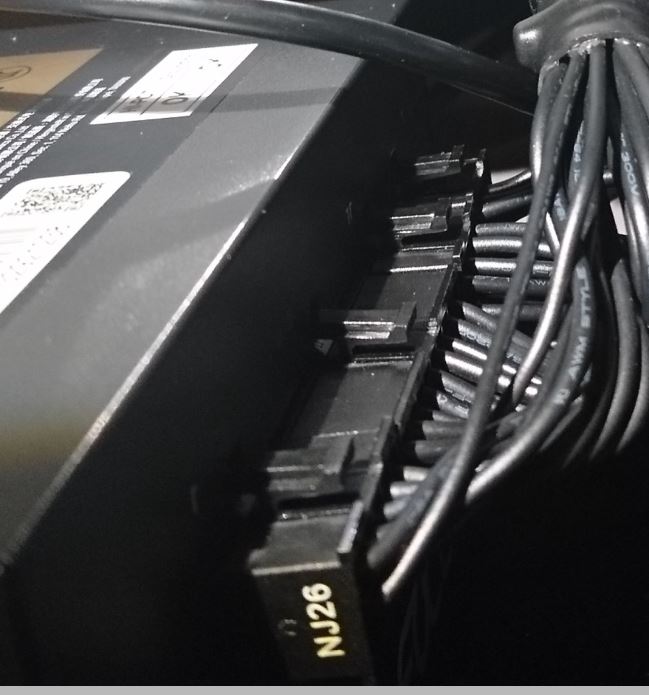

Die Kabel wurden für die Grafikkarte genommen.

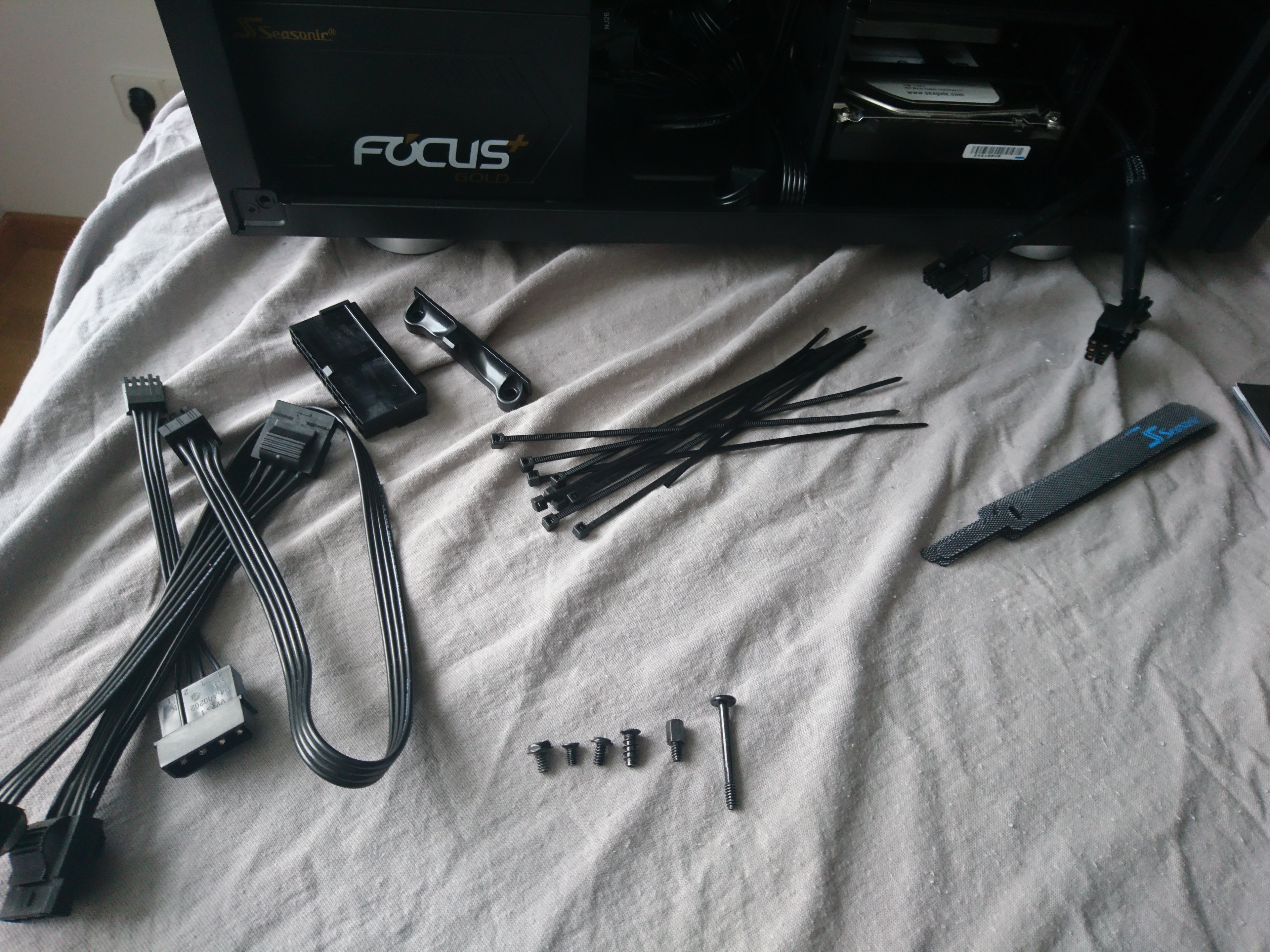

Folgende Kabel und Teile (oben links) wären noch übrig.
