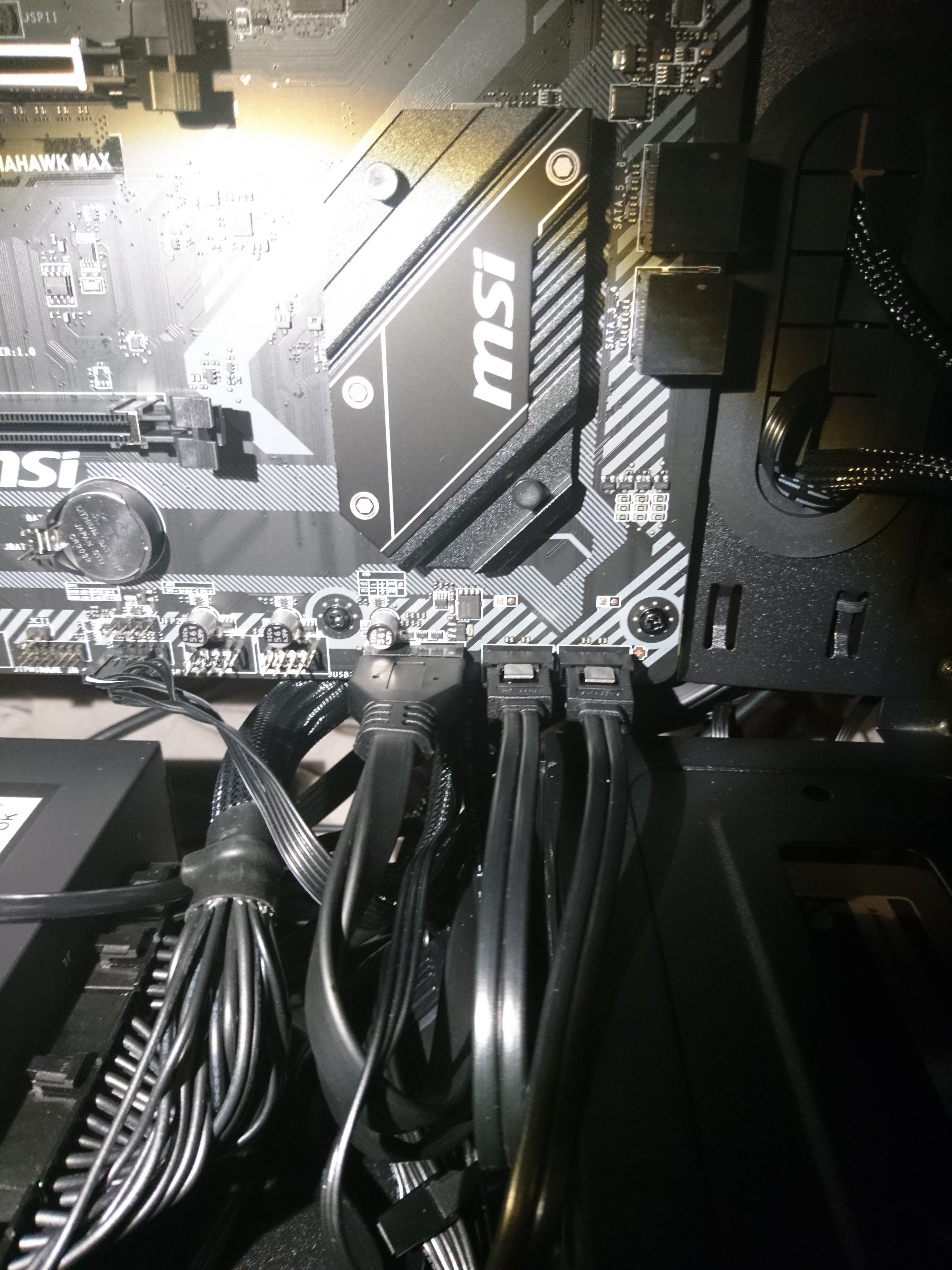

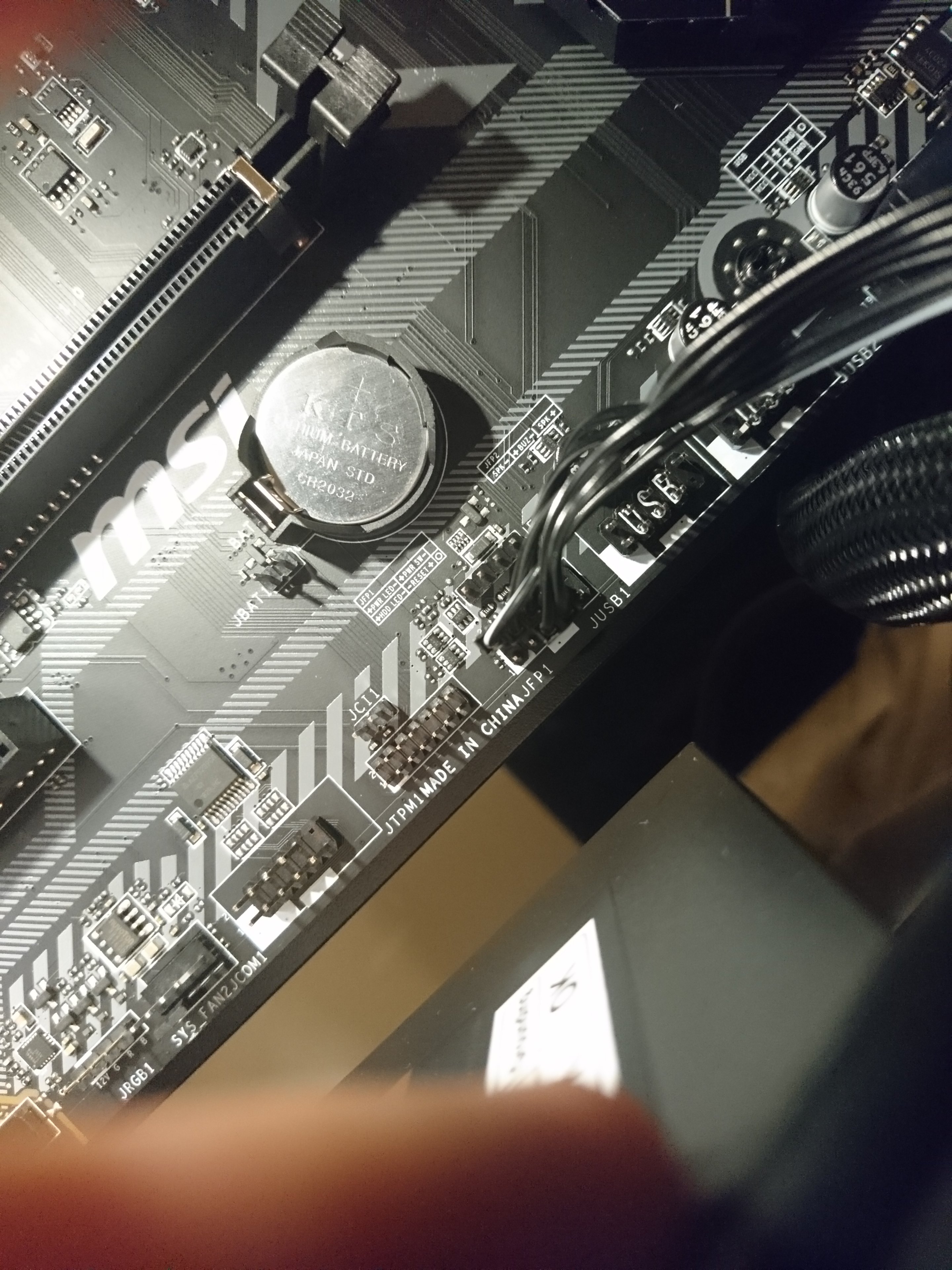

Ich poste gleich Bilder, hab hier aber die Grafikkarte abgesteckt (am Netzteil ist der Stromanschluss aber noch dran.)

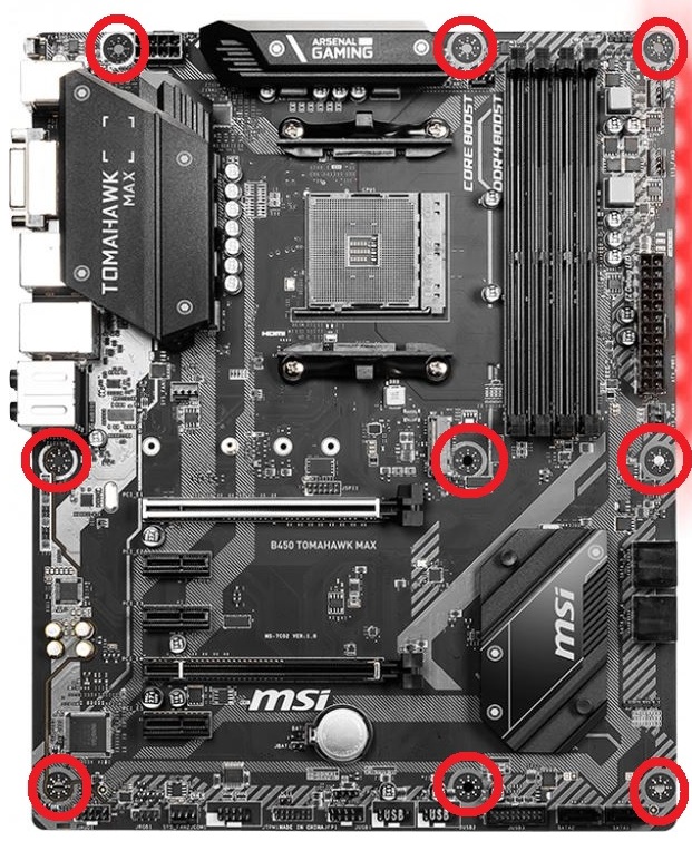

Nicht nur reinschrauben, sondern Abstandshalter zwischen Gehäuse und Board! Diese halten Abstand zwischen Gehäuse und Board. Sonst Kurzschluss. Schau bitte in das Handbuch vom Board, wo die Abstandshalter gesetzt werden müssen. Dürfen nicht einer zuviel , oder zuwenig sein. PC erst einschalten, wenn alle Abstandshalter völlig korrekt in das Gehäuse gesetzt und mit dem Board verschraubt sind.

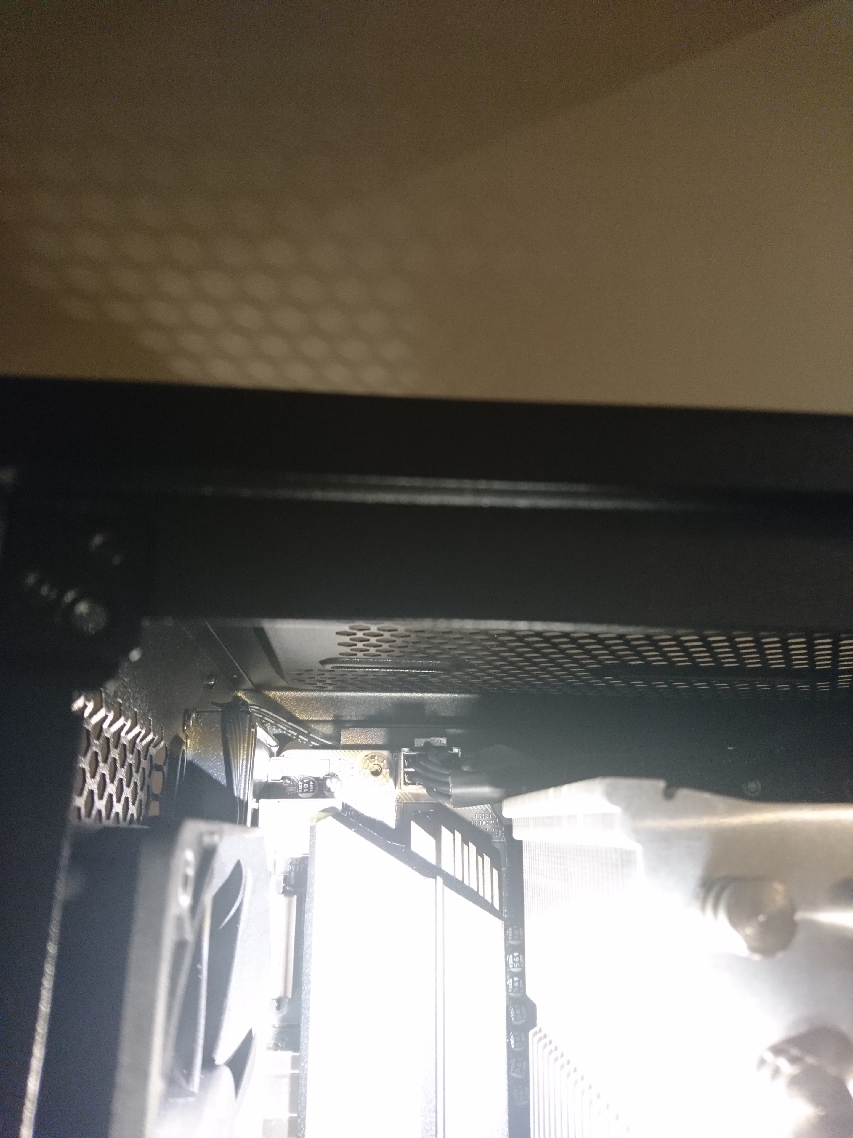

Auf dem letzten Bild links oben neben dem RAM fehlt eine Schraube?
Vergleiche bitte mal die Grafik, welche ich dir gemacht habe mit deinem eingebauten Board, ob wirklich alle Schrauben drin sind.

Verkabelung sieht auf den ersten Blick ganz gut aus. Das mit dem Netzteil ist normal. Darf natürlich nicht im "Betrieb" solche Geräusche von sich geben. Die Abstandshalter vermute ich ...wie einige hier auch
Grüsse
Ja, wie gesagt, ich kam an dem CPU Lüfter nicht mehr mit dem Schraubenzieher vorbei und hatte keinen richtigen Winkel, Abstandshalter sind aber da!
