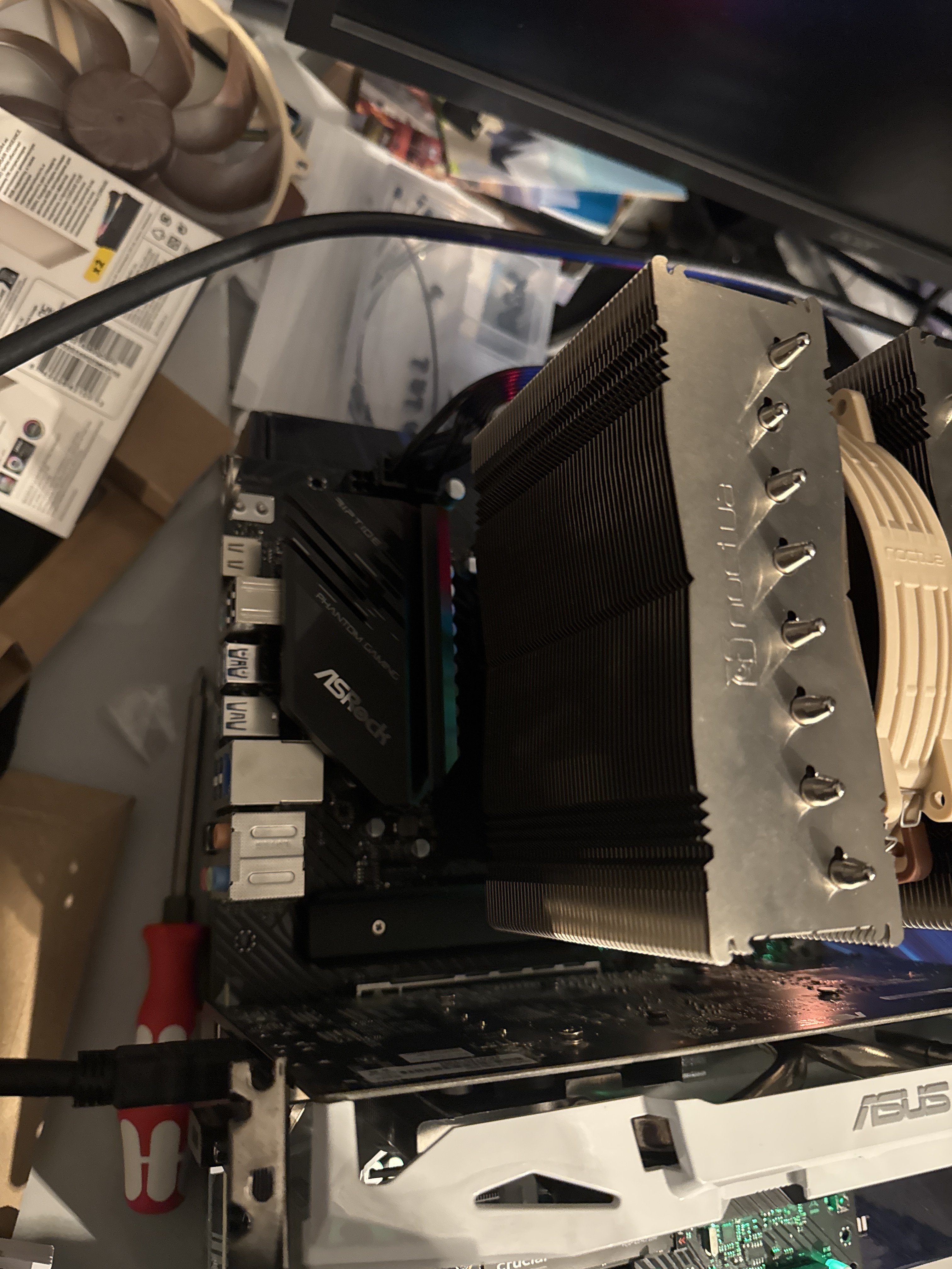

Ich hab mir seit einiger Zeit vorgenommen ein Pc zusammen zu bauen, was sich jetzt auch erfüllt hat. Nun sind alle Teile hier und ich hab sie mit einem Freund zusammen eingebaut. Der Pc Läuft ich kriege auch Strom an mein Keyboard nur kriege ich kein Signal auf meinem Monitor.
Ich hab schon versucht die Eingänge zu wechseln, habe den RAM ausprobiert mit rausnehmen und wieder reinstecken, Kabel überprüft so gut es mir gelingt und auch geguckt ob der CPU Kühler zu fest ist aber nichts hat geklappt. Ich habe auch am Monitor versucht manuell den Kanal einzuschalten aber ging auch nicht.

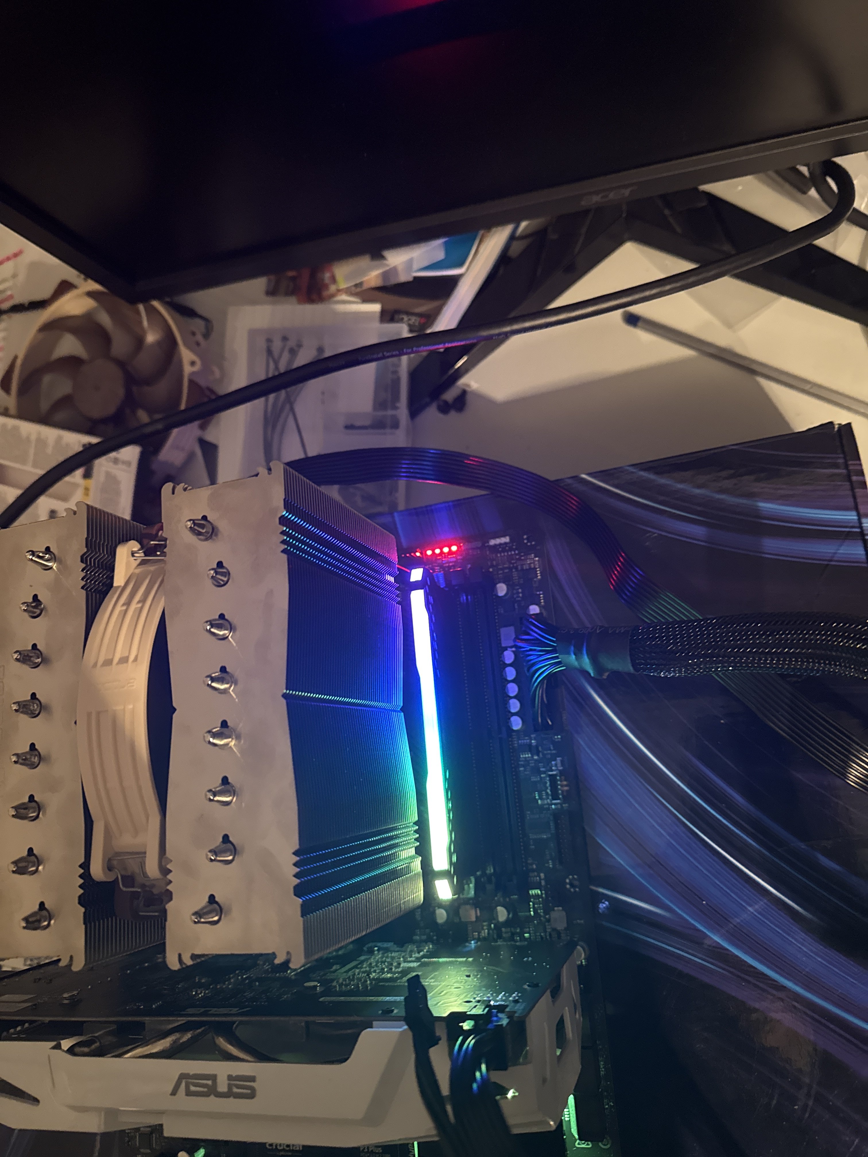

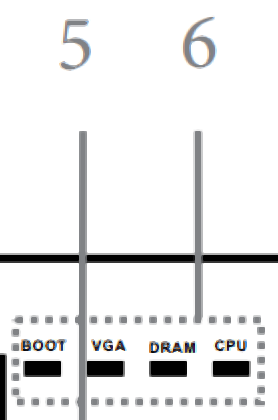

Siehe letztes Bild. 3 Rote LEDs.
"Post Status Checker (PSC) diagnoses the computer when users power on themachine. It emits a red light to indicate whether the CPU, memory, VGA or storageis dysfunctional. The lights go off if the four mentioned above are functioningnormally."
"Der Post Status Checker (PSC) diagnostiziert den Computer, wenn Benutzer ihn einschalten. Er gibt ein rotes Licht aus, um anzuzeigen, ob CPU, Speicher, VGA oder Speicher nicht funktionieren. Die Lichter erlöschen, wenn die vier oben genannten normal funktionieren."

Ja Handbuch hab ich gelesen und mir sind die led‘s auch aufgefallen aber ich hatte jetzt keine Idee wie ich das überprüfen kann.

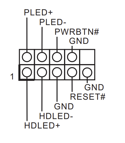

7. Mit einem Schraubendreher vorsichtig die Pins unten rechts am Mainboard berühren die fürs Einschalten zuständig sind, nämlich "PWRBTN" und der rechts daneben gelegene GND:

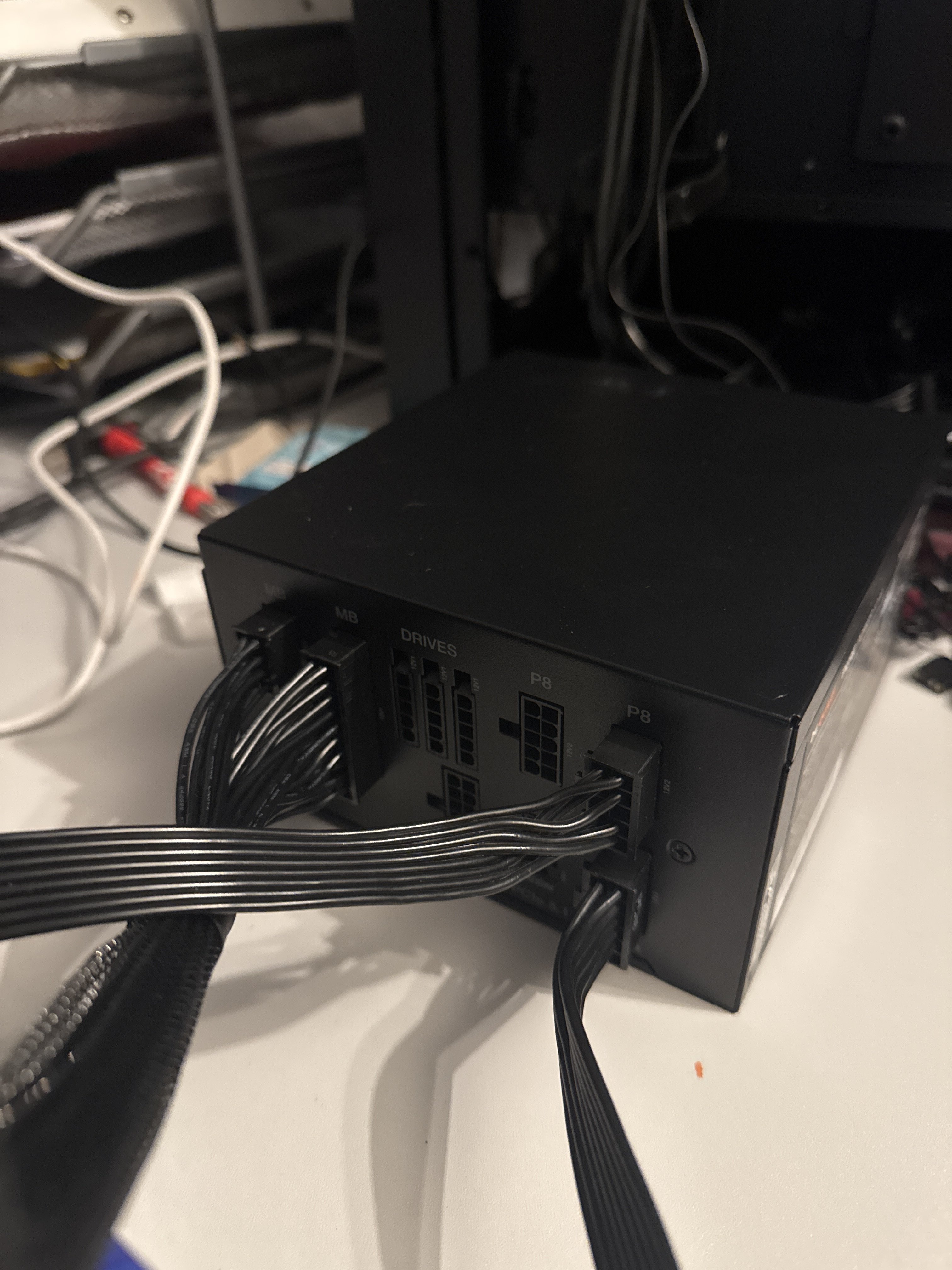

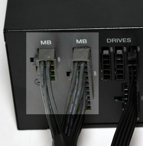

Hast du am Netzteil beide mit "MB" gekennzeichneten Buchsen mit dem zweigeteilten Hauptkabel belegt?
https://myc-media.de/wp-content/uploads/reviews/bequiet/PURE-POWER-12M/12.jpg

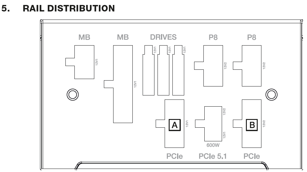

Für was hast du den 12 plus 4 PCIe 5.1 Stecker im Netzteil stecken?
Den und alle anderen ungenutzten Kabel kannst du gerne vom Netzteil abziehen. Und im Falle der PCIe 5.1 Belegung könnte die vielleicht dafür sorgen, daß die beiden "normalen" PCIe- Buchsen, von denen du ja für deine Grafikkarte eine verwendest, deaktiviert werden (reine Spekulation).

Auch hier wieder:
Der 24-polige Stecker für das Mainboard hat zwei (!) Stecker auf der Netzteilseite.
Bitte prüfen!

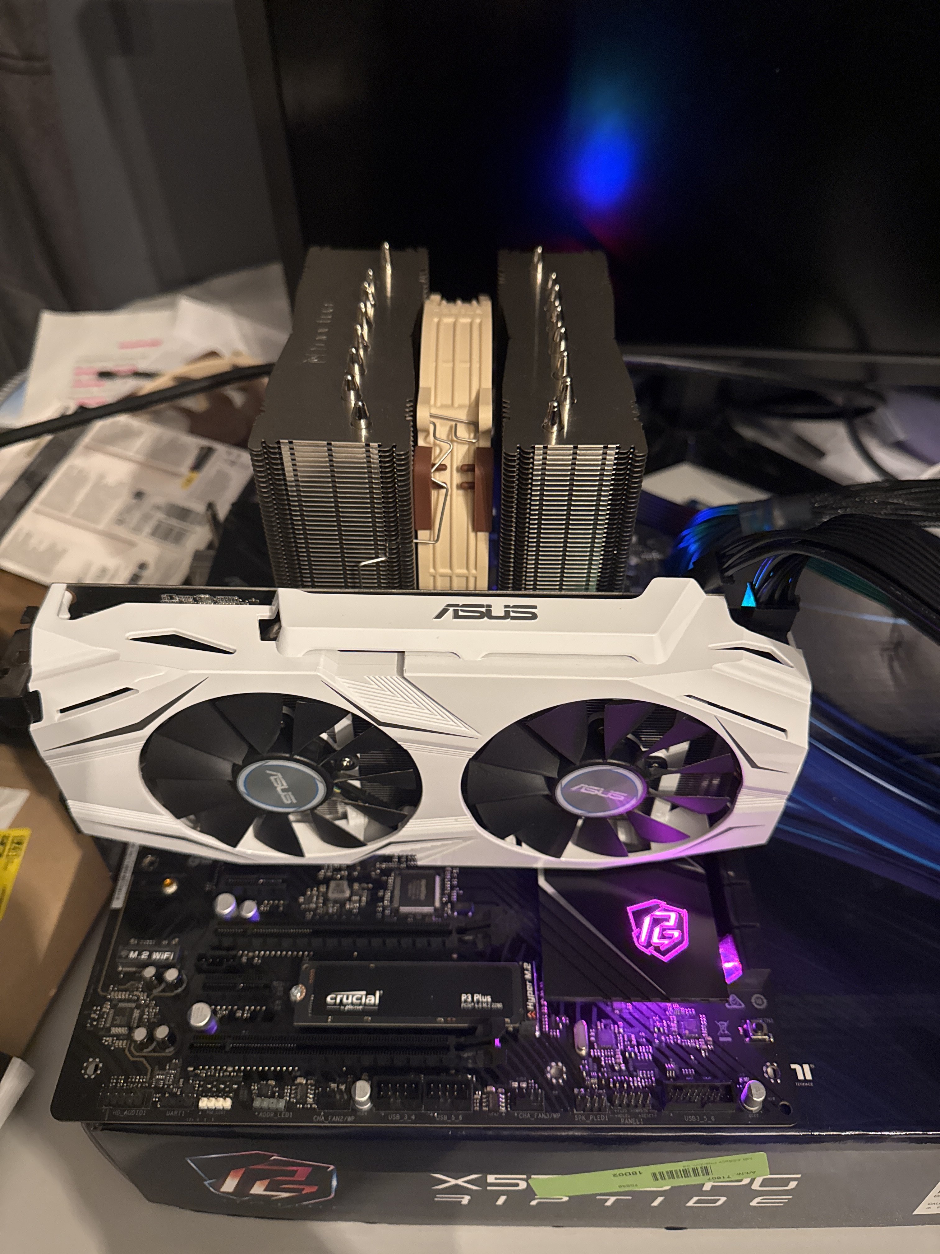

Das fällt mir eben erst auf: den vorderen Noctua-Lüfter des Kühlers in den Deckel packen, weil a) das RAM-Kit vermutlich zu hoch und b) das Gehäuse gleichzeitig zu klein ist, finde ich auch hübsch :)
Wenn ich das richtig erkenne, handelt es sich beim Gehäuse um ein Lian Li Lancool 215. Das lässt eine maximale CPU-Kühlerhöhe von 166 Millimetern zu laut Spezifikationen. Dein vollkommen überteuerter Noctua-Lüfter hingegen besitzt 168 Millimeter Höhe. Finde den Fehler!

Hast du jetzt mal die Verbindungen am Netzteil überprüft? Sind die beiden Buchsen "MB" am Netzteil mit dem geteilten Haupt ATX- Stecker belegt?
Hast du auch das 12 + 4 pol Kabel (PCIe 5.1) aus dem Netzteil gezogen?

Jojo wollte nochmal kurz nh update bringen. Wie gesagt es hat sich leider nichts geändert. Habe auch den ram öfters umgesteckt und ausgetauscht was leider auch nicht geholfen hat. Vielleicht entdeckt einer unsere schlauen Köpfe hier was falsch ist.
Achso und die ssd hab ich drinne gelassen weil ich nicht dachte das sie stören wird weil man sie zum starten des pc‘s und zur anzeige vom Bildschirm nicht brauch. Daher hab ich mir nicht die Mühe gemacht.
