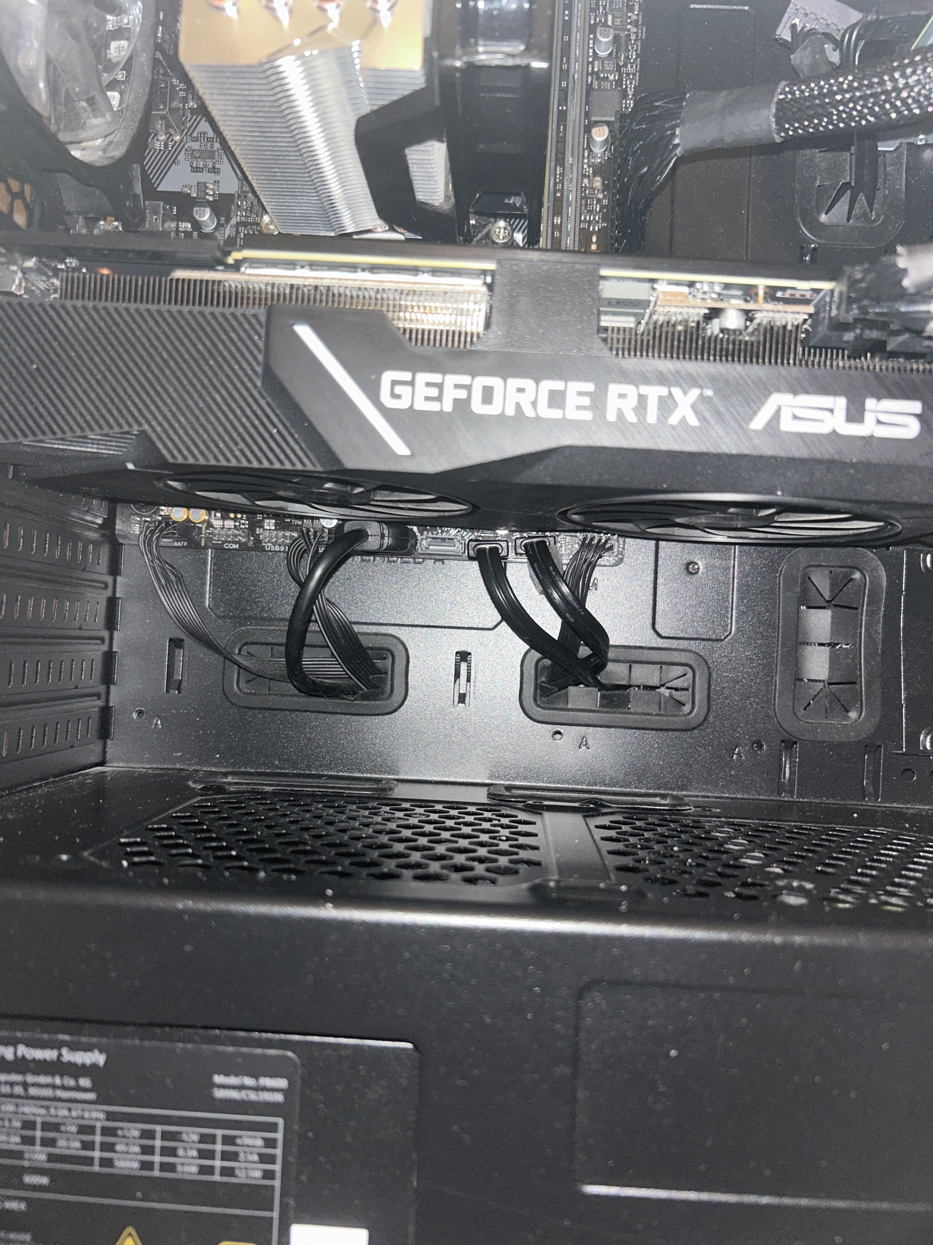

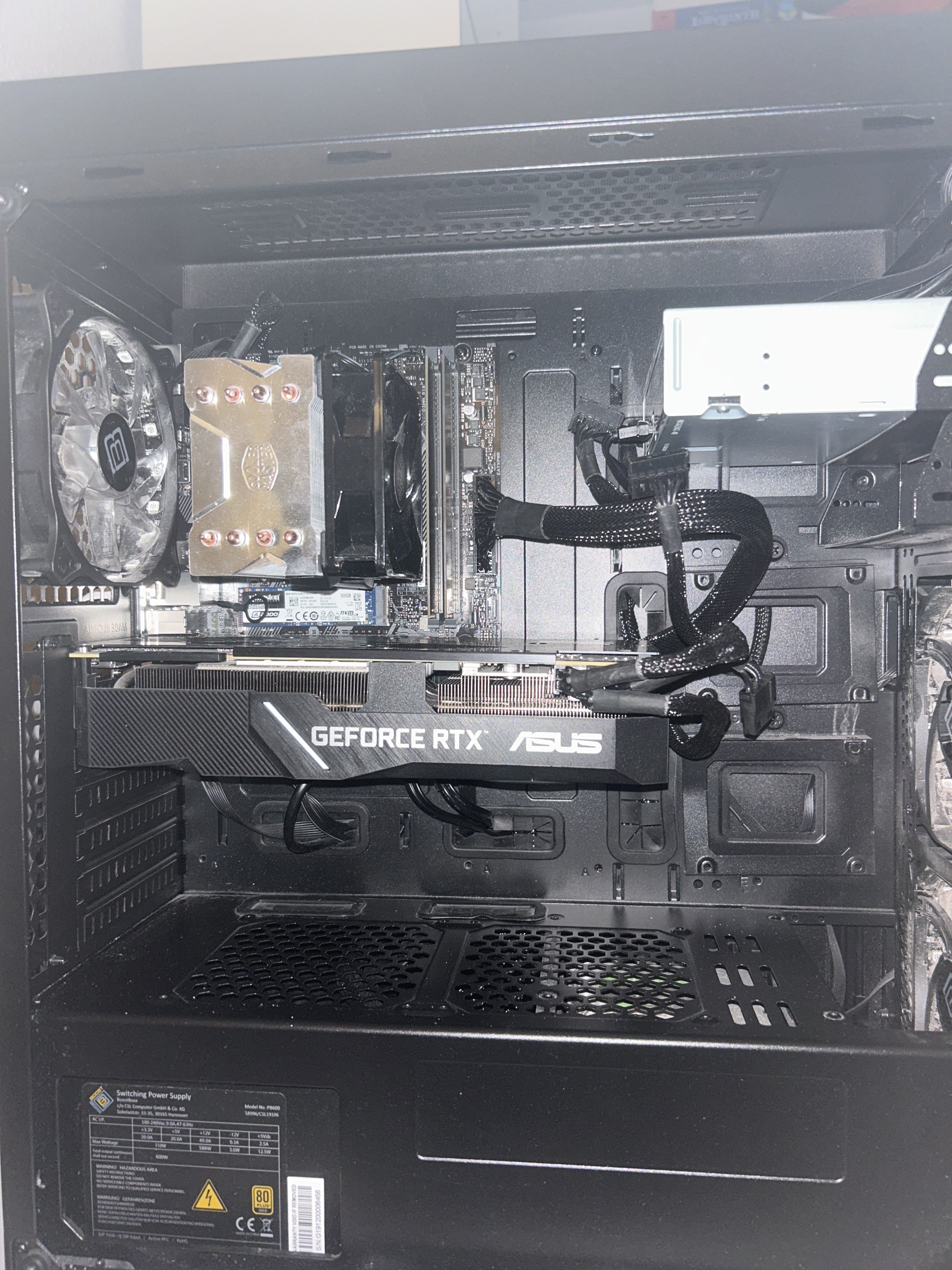

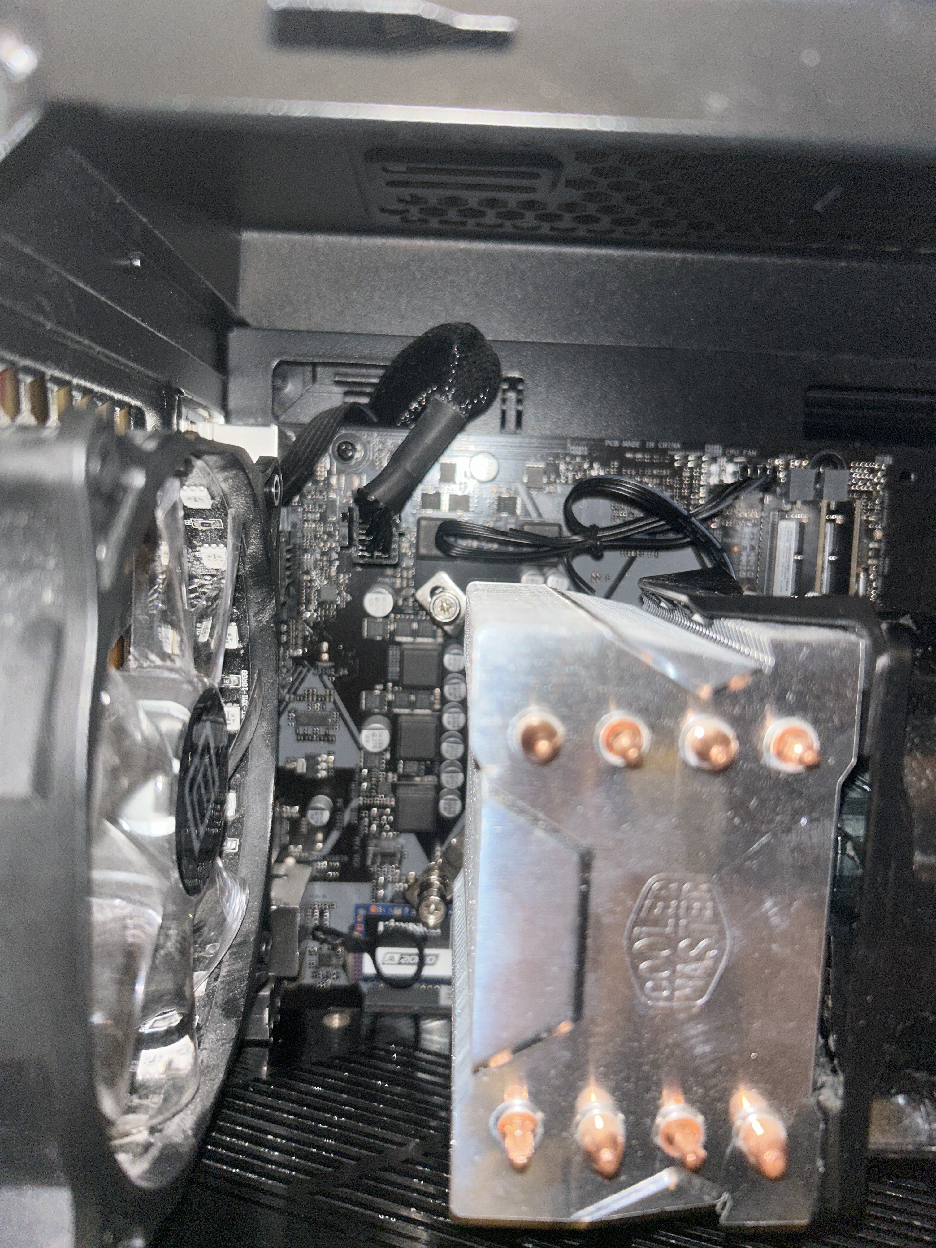

Könntest du Fotos vom Inneren des Gehäuse machen, evtl. sehen wir die Ursache schon

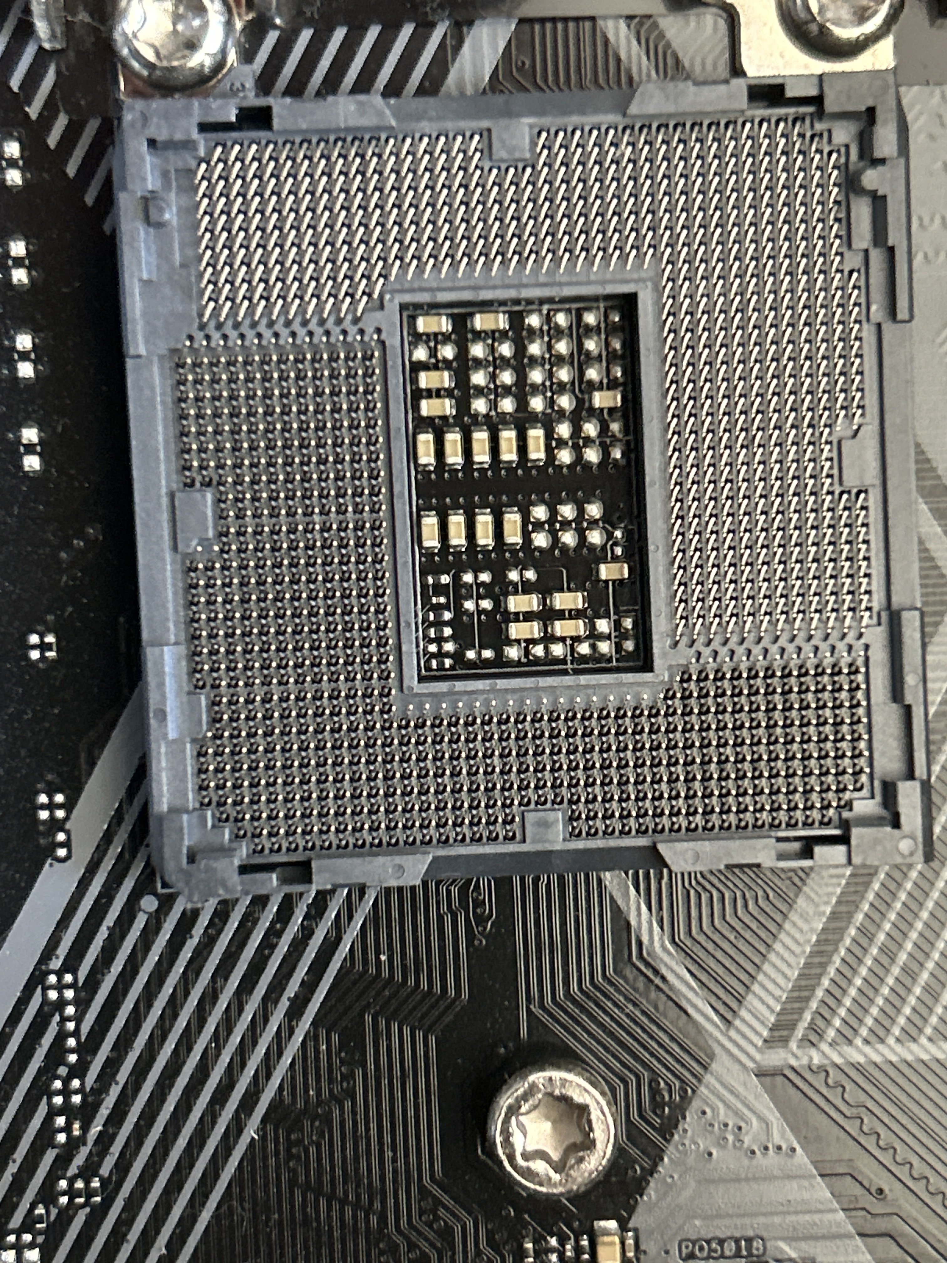

Dann würde ich empfehlen CPU-Kühler noch mal runter und die Wärmeleitpaste kontrollieren, ggf. CPU raus und schauen wie die PINs aussehen. Wäre schön wenn du ein gutes Bild von den PINs machen könntest. (Wir kontrollieren gerne mit dir)
Je nachdem welche CPU es ist, könnten die PINs auch auf dem Mainboard sein.
Ist hier nur einer leicht verbogen könnte der Kontakt zu CPU nicht richtig hergestellt sein, warum die CPU kein OK schickt und der PC nicht vollständig durch bootet.

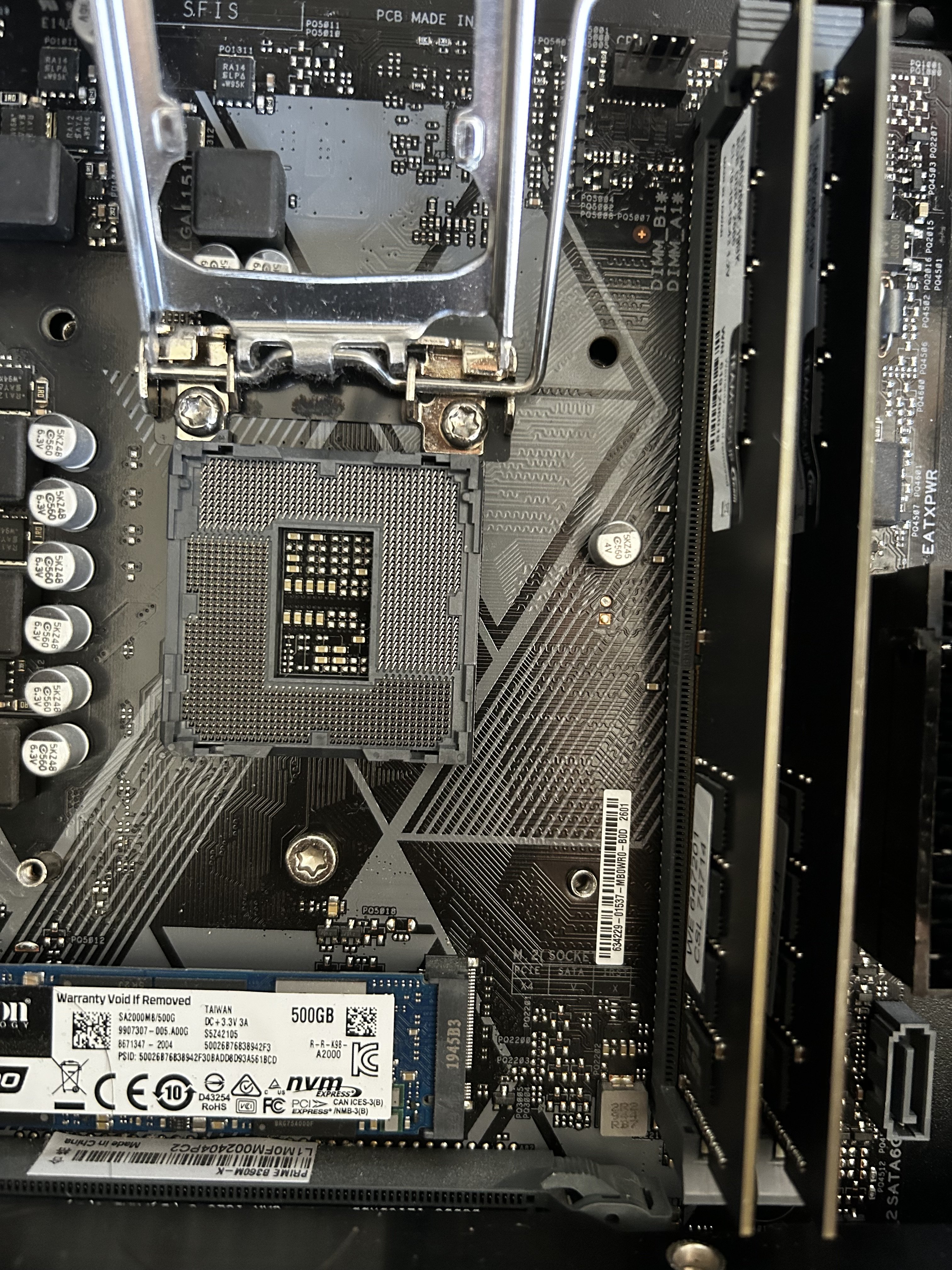

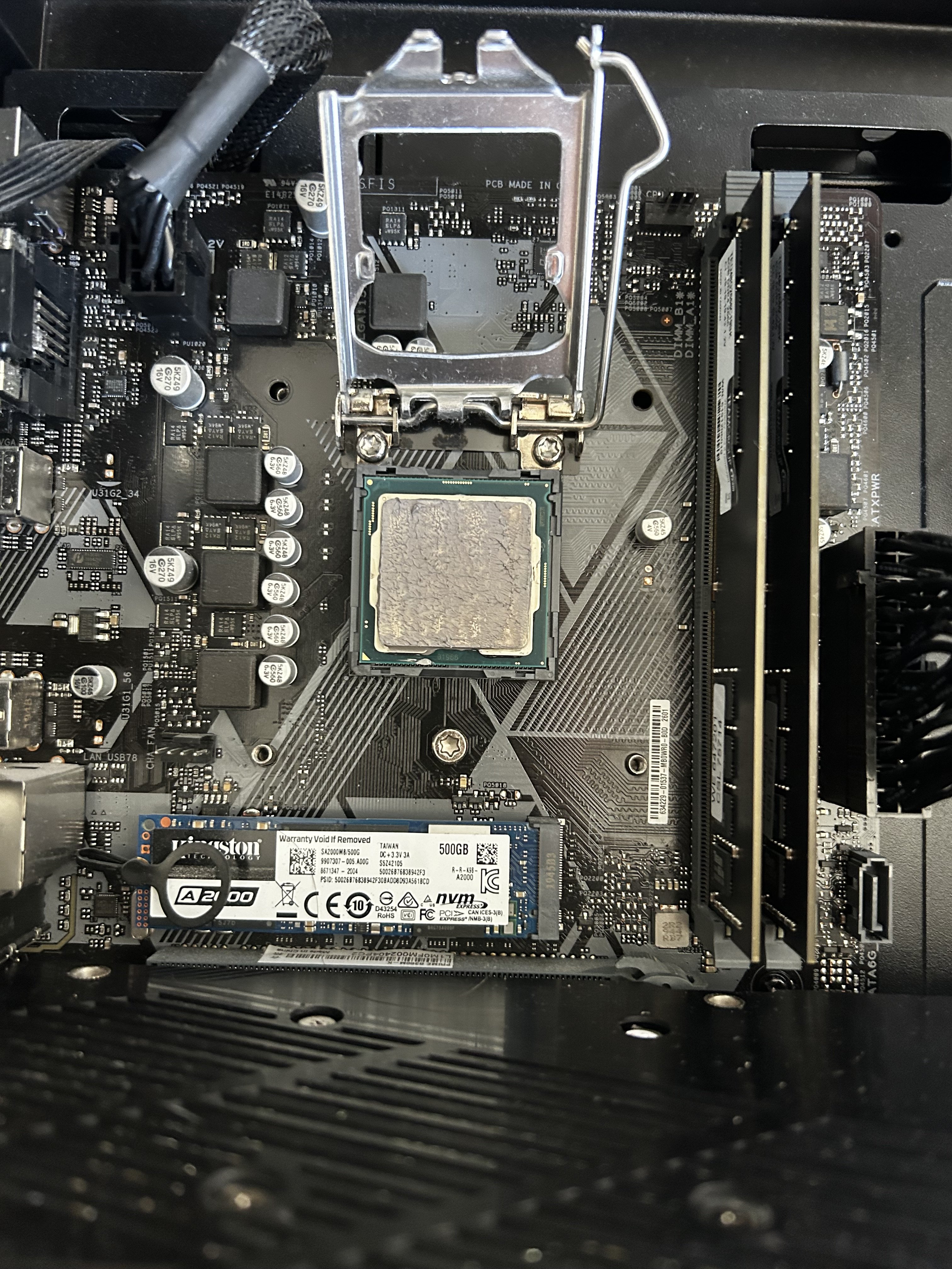

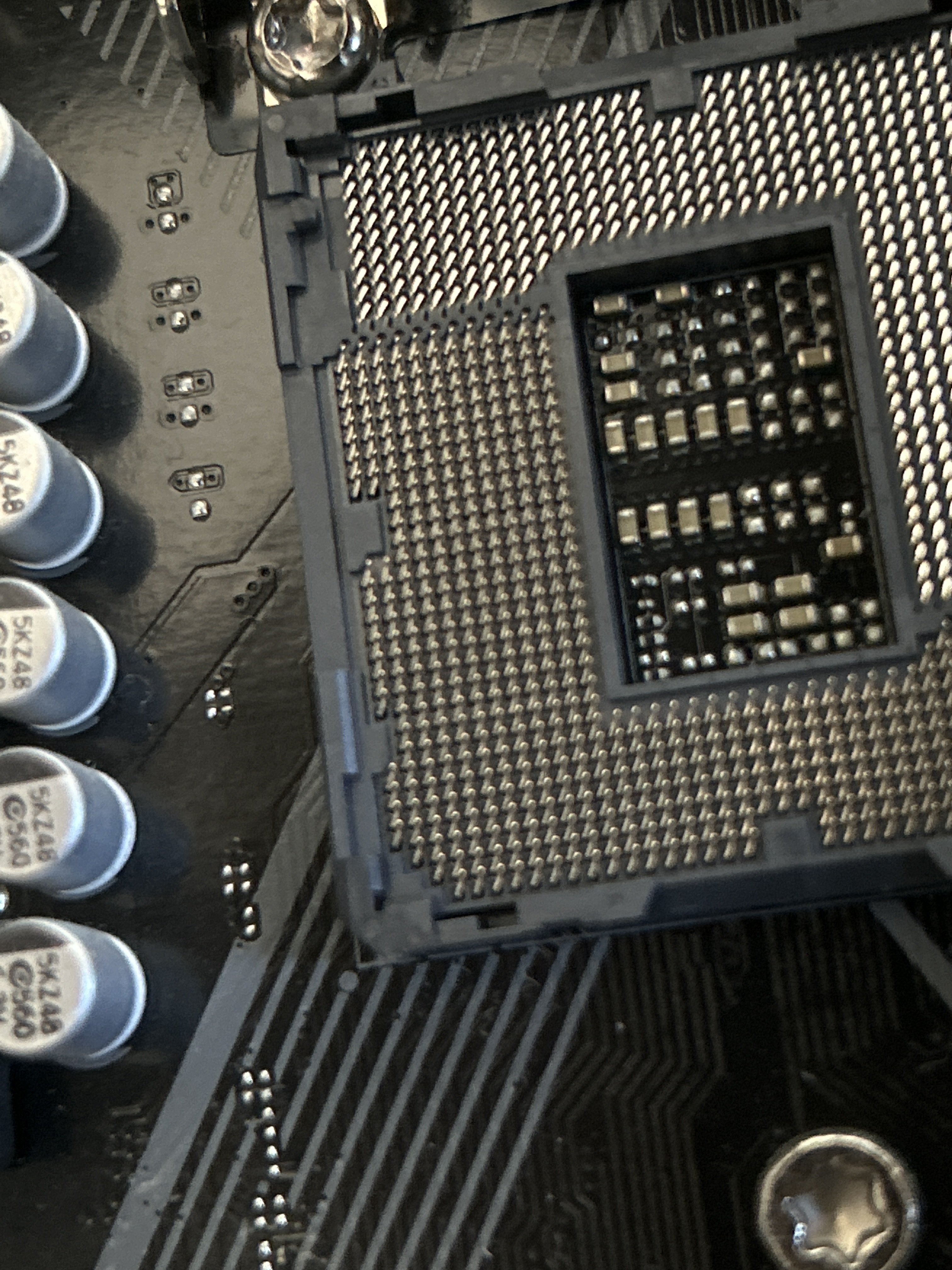

Könntest du dir diese Stelle noch mal genauer anschauen?
Die Verteilung der Wärmeleitpaste sieht gut aus, evtl. ein hauch zu viel.
Den Fleck unten kommt sicherlich von entfernen des CPU-Kühlers, den würde ich entfernen ;)

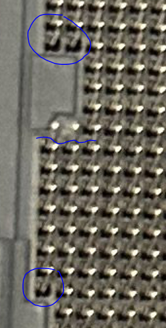

Die Pins sind alle in Ordnung, auch die markierten. Sehen auf den ersten Blick komisch aus, passen in Form und Farbe aber ins Muster. Sie fallen nur auf, weil jeweils der Kontrast der unteren/höheren Reihe fehlt.
Bzgl Wärmeleitpaste: "zu viel" gibts nicht wirklich, Überschuss wird bei der Montage des Kühlers rausgepresst (GN hatte dazu mal ein extra Video gemacht, in dem sie eine gesamte Tube auf eine CPU getürmt hatten; Riesen Sauerei, aber Temps waren normal). MX-4 ist nicht leitend, neben den Sockel oder den IHS zu kleckern ist da also egal, nur nicht besonders schön.
Dann CPU-Kühler wieder drauf.

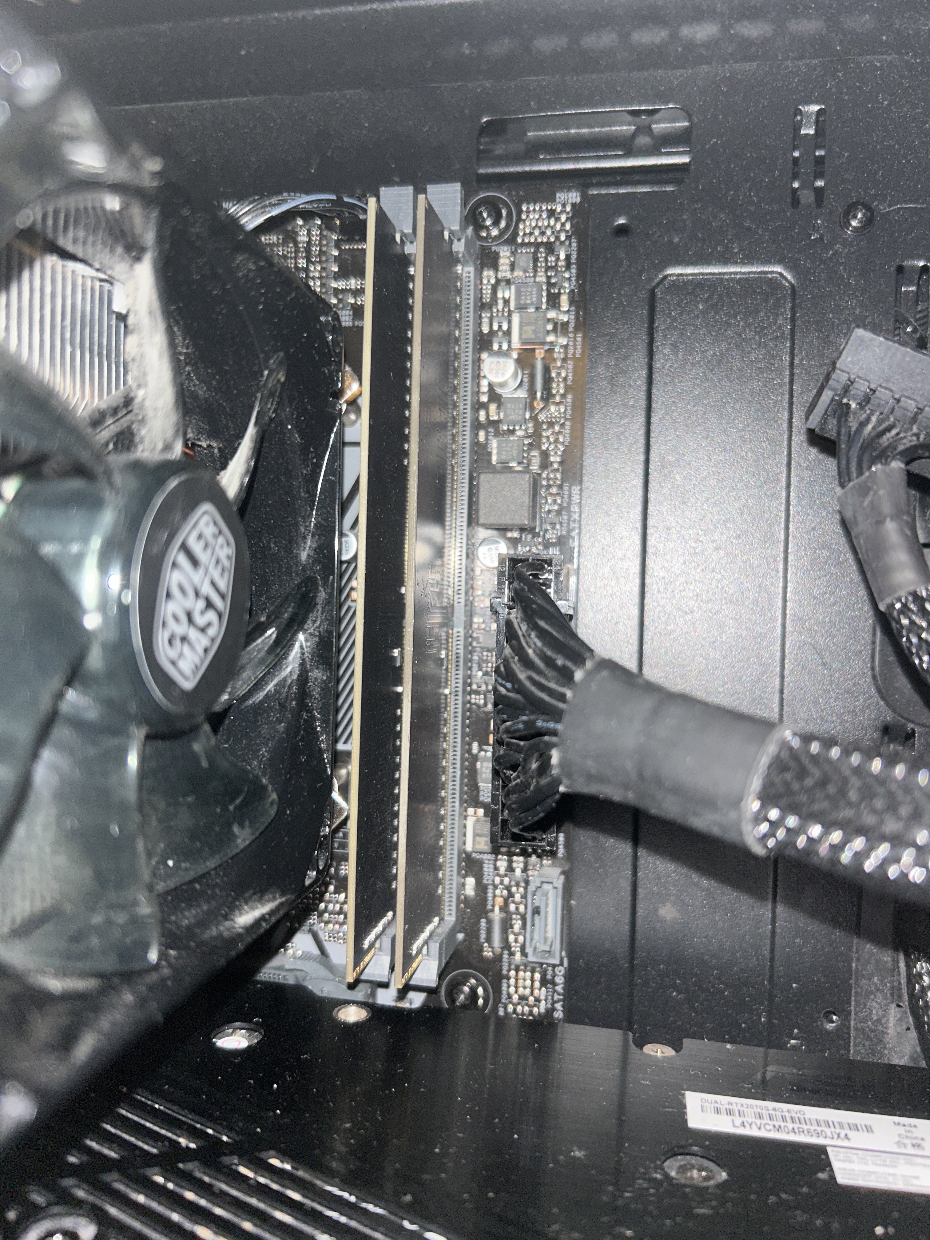

Leuteee!!! Habe den fehler gefunden hahahah. Danke für eure hilfe ohne euch hätte ich mit Sicherheit aufgeben. Der fehler war am ende der Ram habe mich nicht getraut den richtig reinzustellen und deshalb war er net drin…🤦. Jetzt läuft alles euch noch einen schönen Freitag
