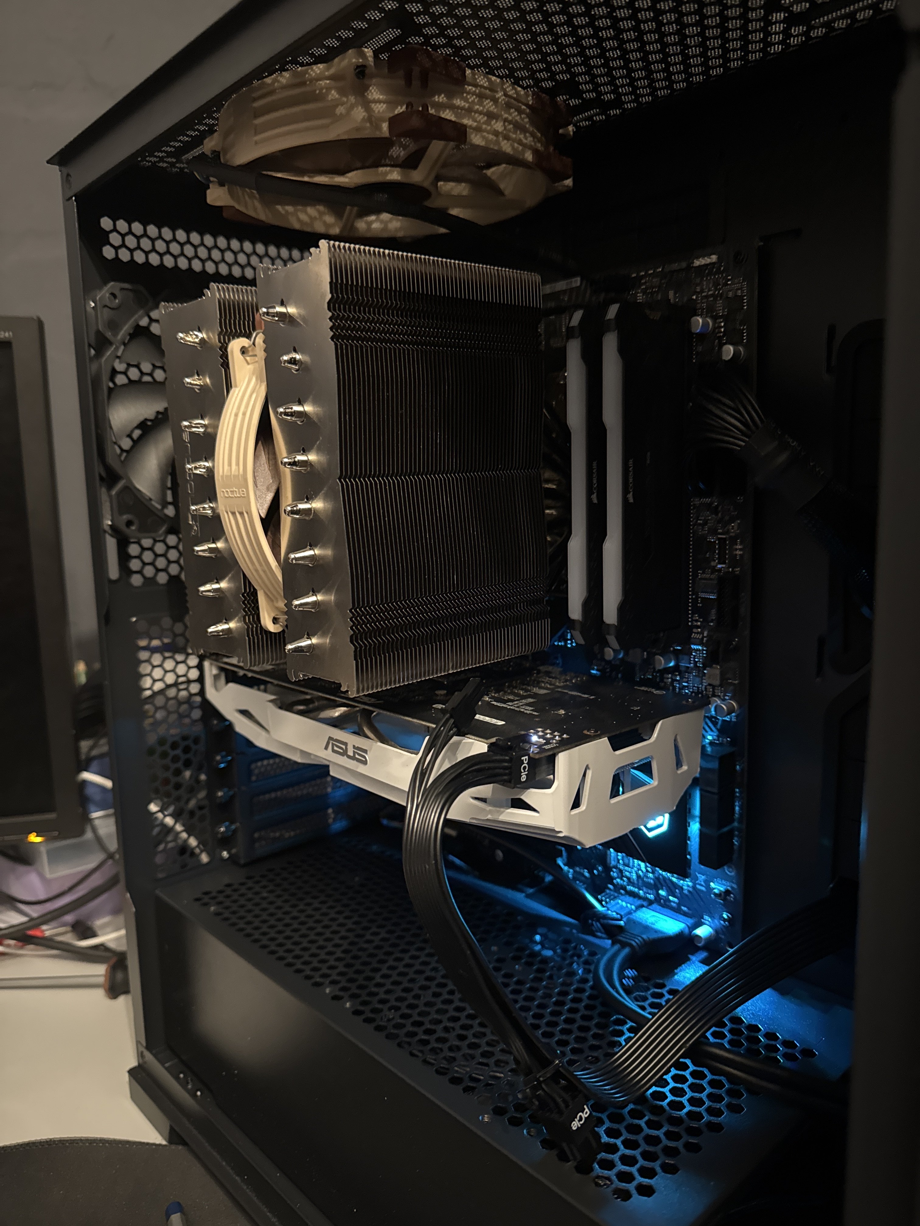

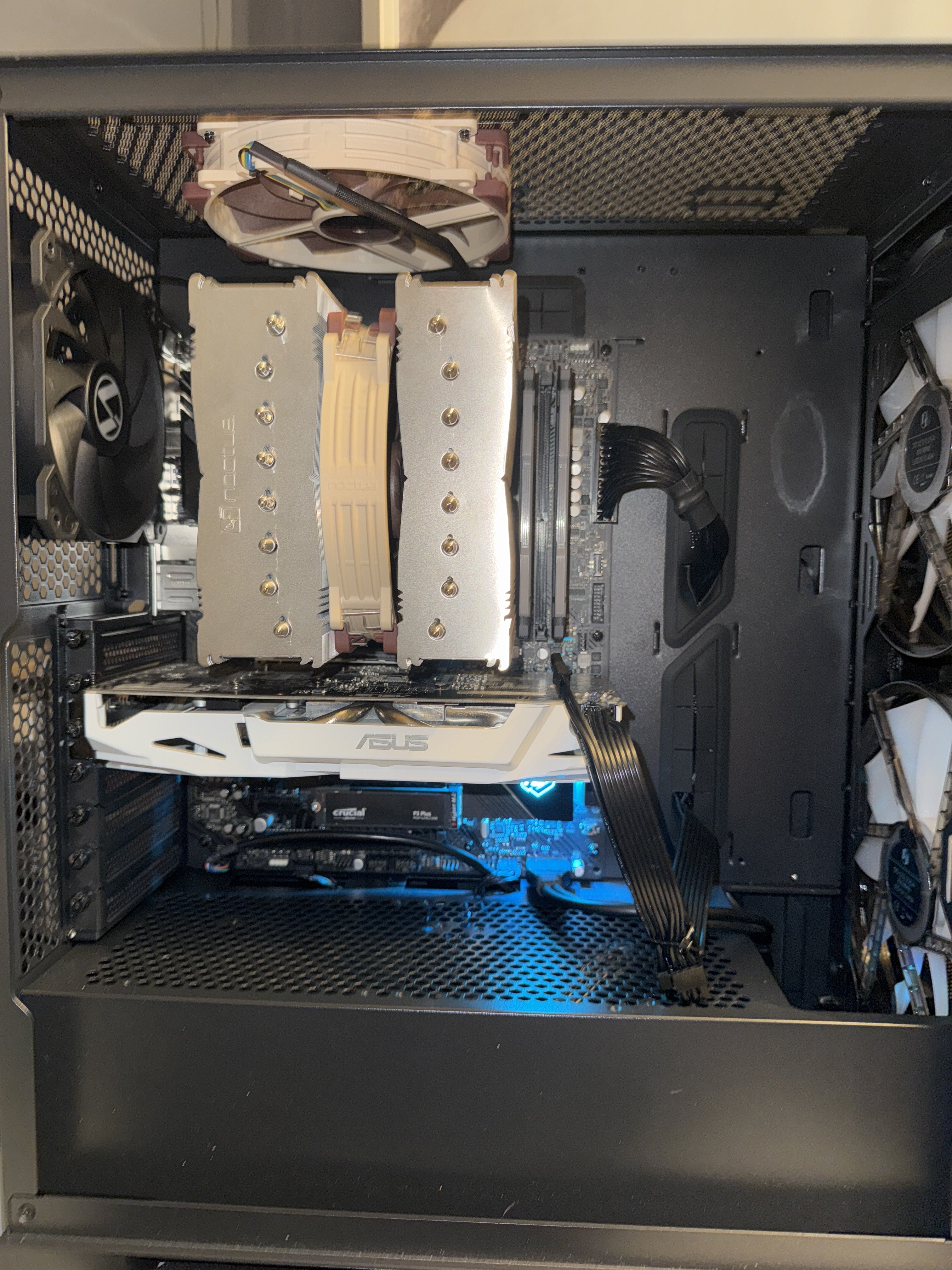

Hey Leute

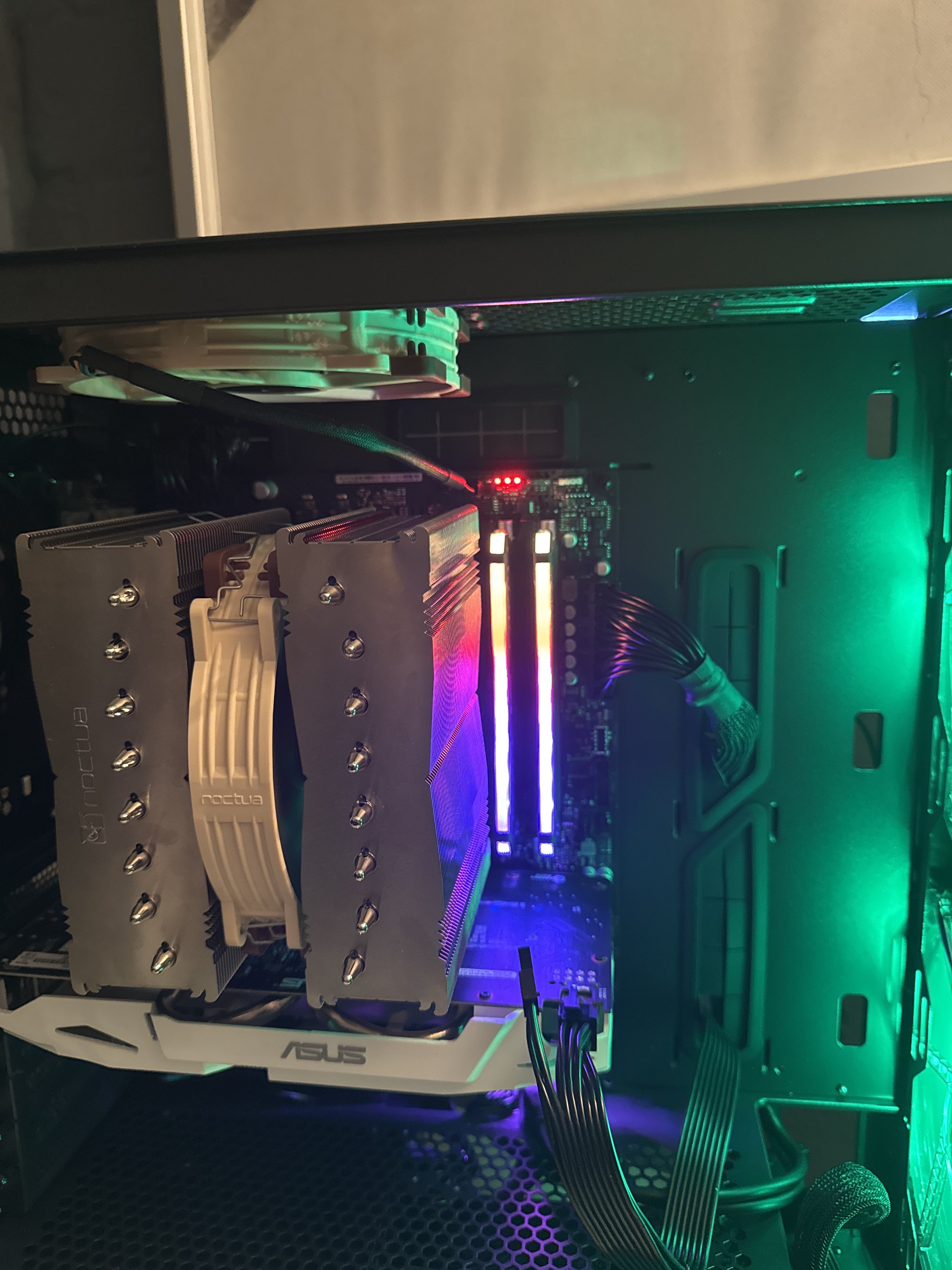

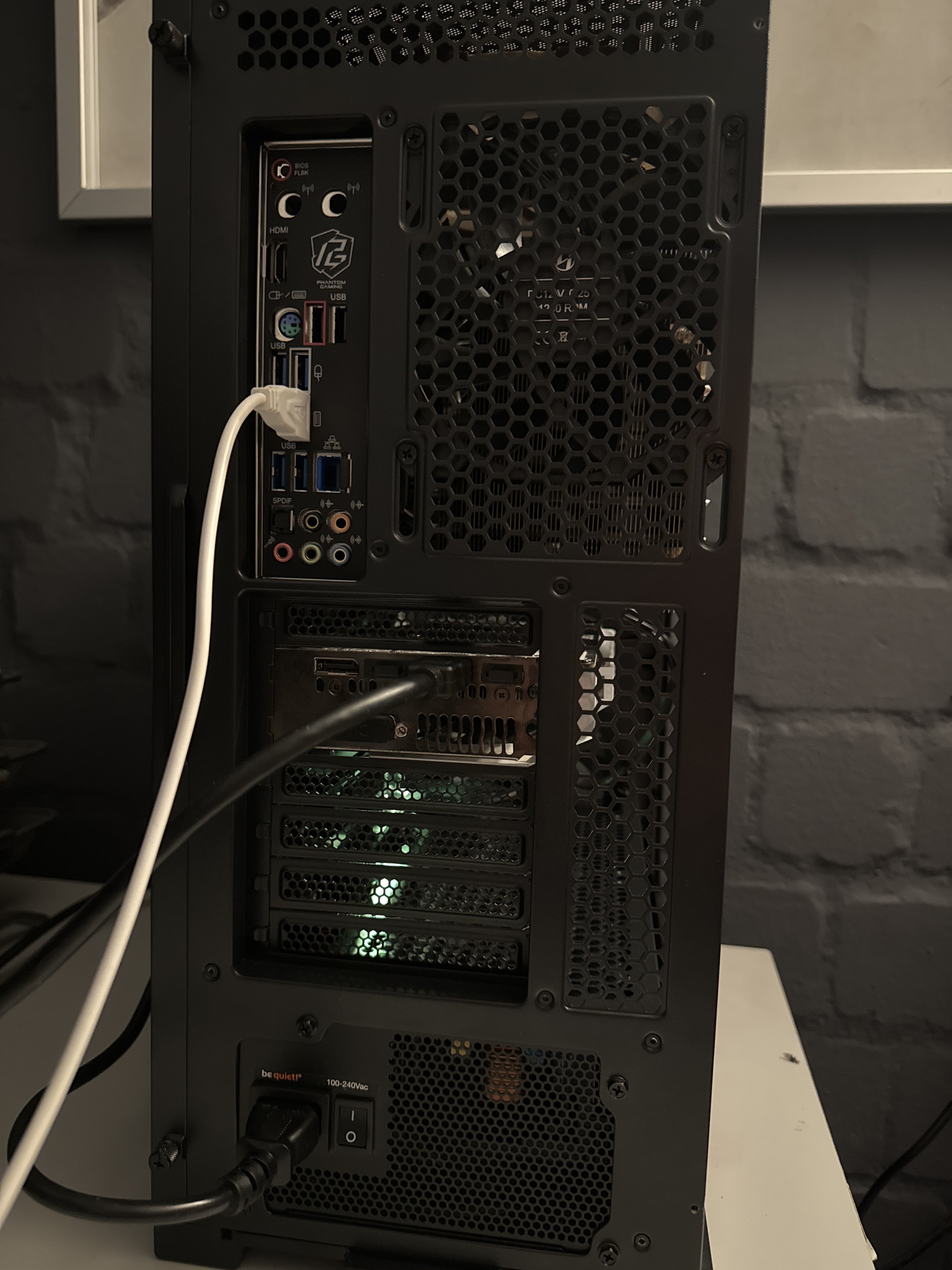

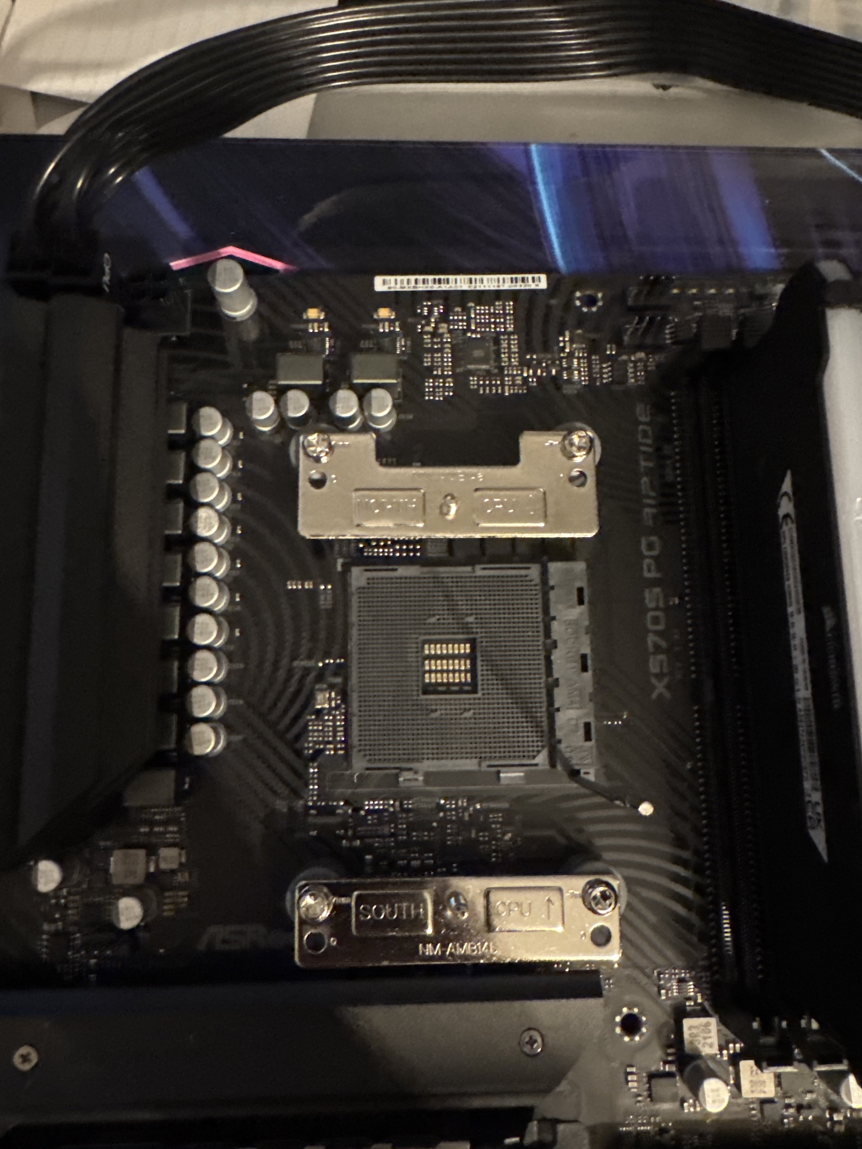

Ich hab mir seit einiger Zeit vorgenommen ein Pc zusammen zu bauen, was sich jetzt auch erfüllt hat. Nun sind alle Teile hier und ich hab sie mit einem Freund zusammen eingebaut. Der Pc Läuft ich kriege auch Strom an mein Keyboard nur kriege ich kein Signal auf meinem Monitor.
Ich hab schon versucht die Eingänge zu wechseln, habe den RAM ausprobiert mit rausnehmen und wieder reinstecken, Kabel überprüft so gut es mir gelingt und auch geguckt ob der CPU Kühler zu fest ist aber nichts hat geklappt. Ich habe auch am Monitor versucht manuell den Kanal einzuschalten aber ging auch nicht.
Jetzt bitte ich euch vielleicht findet ihr ja was.
Ach so und Nullmethode Geht anscheinend nicht wegen Am4 Sockel hab ich das richtig verstanden?
Die CPU wird allerdings laut Liste von allen Versionen unterstützt.
Sonst vielleicht auch mal Fotos ohne CPU-Kühler und von CPU(Unterseite) und Sockel(ohne CPU) posten.
Und falls das Board nicht fabrikneu ist, korrekten clearcmos schon mal probiert?

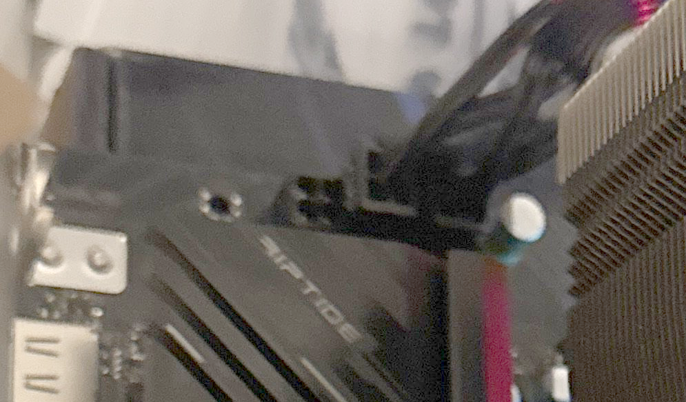

Ja das hab ich nach den gemachten Fotos auch entdeckt hab dann ein 8 Pol Stecker und einen der vier Pol benutzt also jetzt sind beide Buchsen belegt. Soll ich es mal nur mit den vier probieren?
Also beide vierer in den 80er Buchse (ATX12v1)?
Letztendlich egal ob mur die ATX12V1 oder beide belegt sind. Aber halt nicht so wie auf dem Bild.
Der 2x4Pin muss in den V1 und falls du noch einen 2x4Pin hast kann der in V2. Aber wichtig ist nur der V1 und der muss richtig sein.

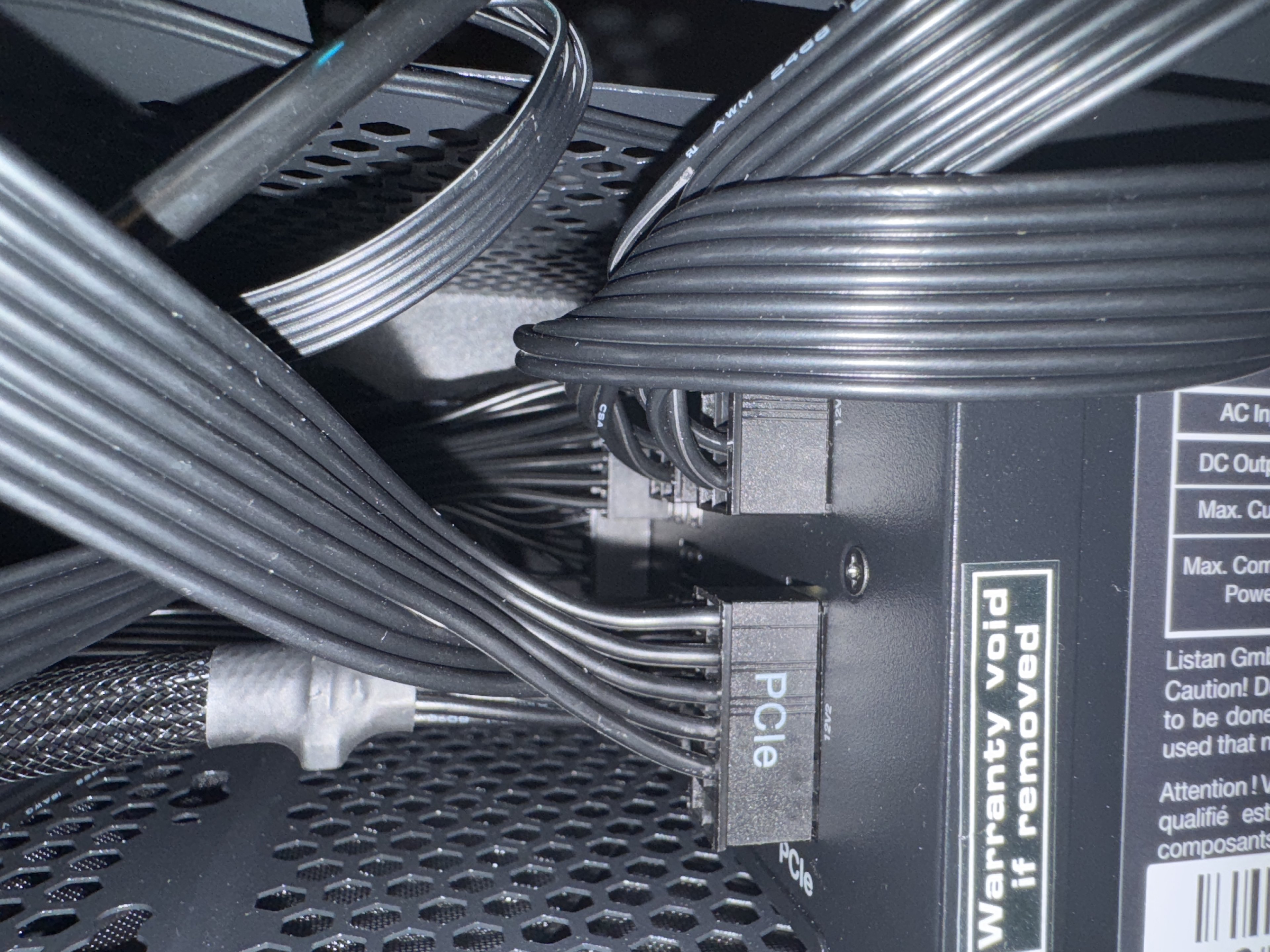

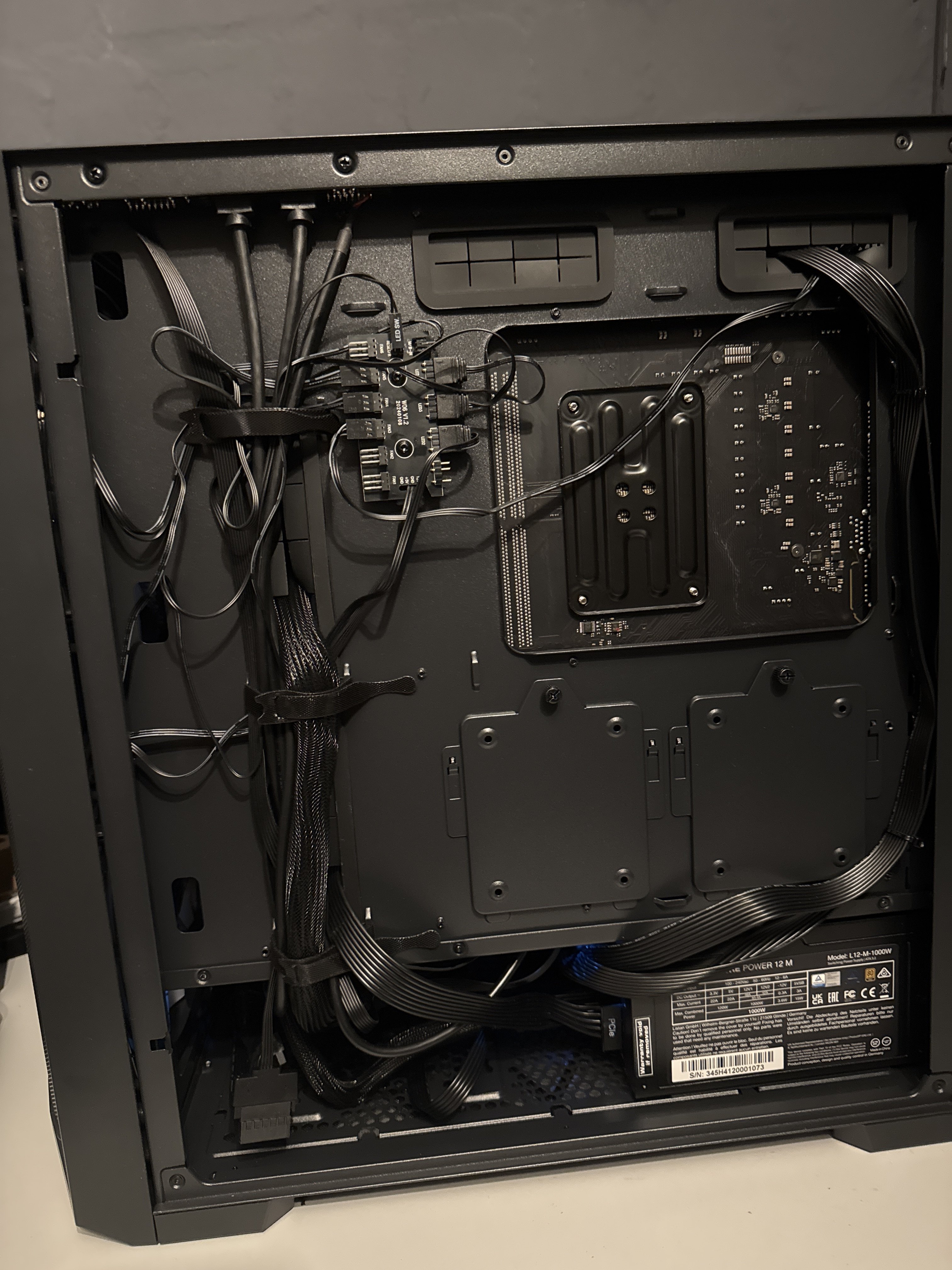

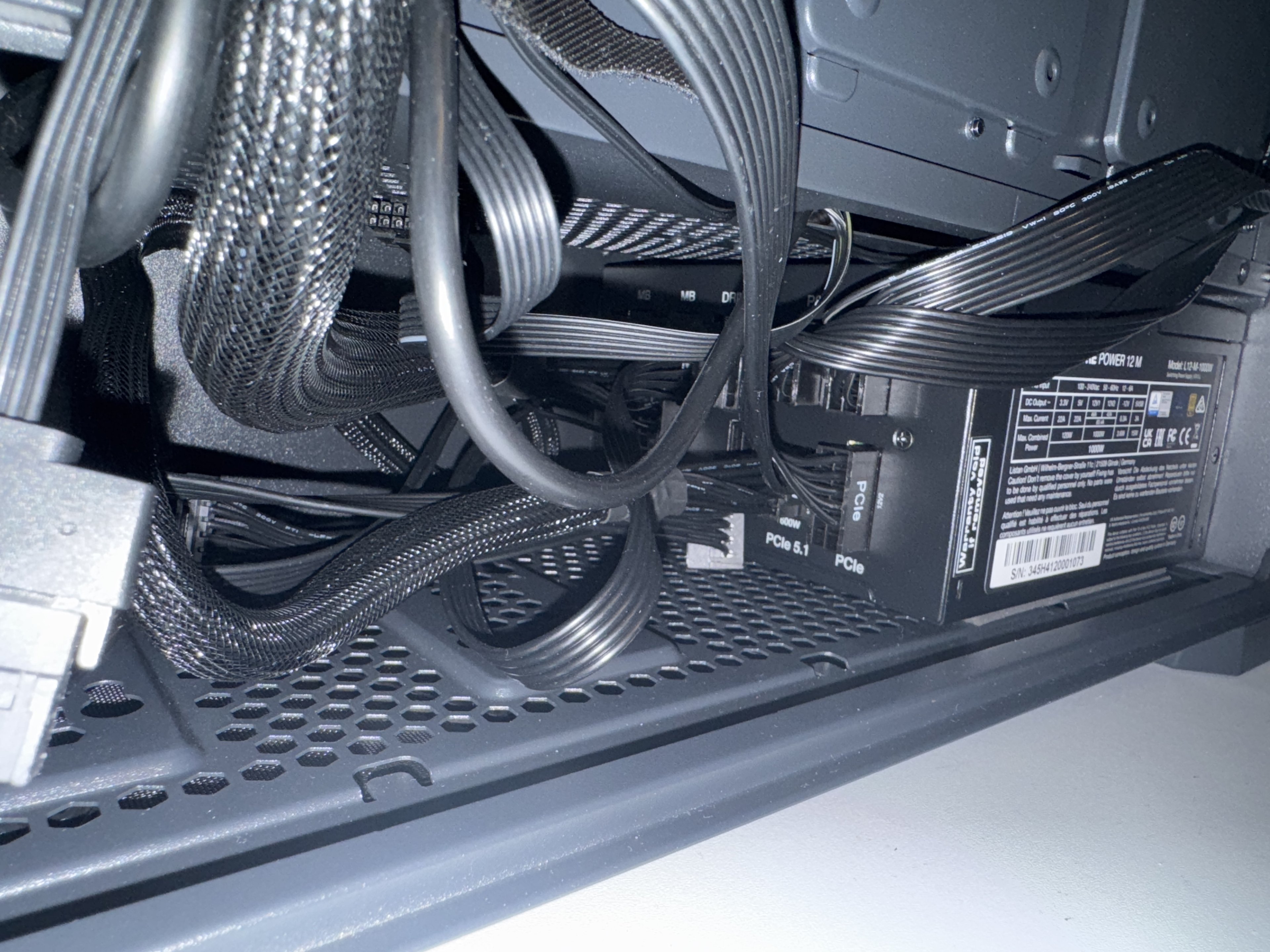

Sind die Kabel für den 8 pol und die beiden 4 pol CPU- Zusatzstromstecker auch netzteilseitig noch eingesteckt?
Probiere auch mal für die Grafikkarte die PCIe- Buchse "A" am Netzteil zu verwenden, damit die an der anderen Stromrail dranhängt.

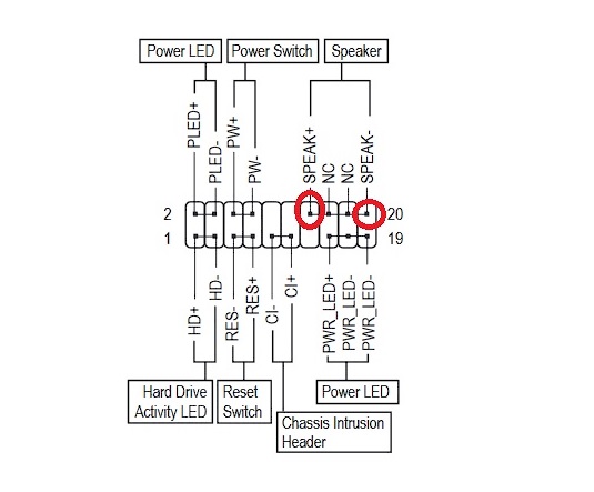

So alles jetzt verkabelt wie ihr es gesagt habt. Leider ohne Erfolg. Hab mir jetzt so ein speaker bestellt der aber noch nh bisschen Braucht bis er ankommt um die nullmethode auszuprobieren. Habt ihr in der Zwischenzeit noch irgendwelche Ideen was ich machen könnte?
Moin
Du brauchst keinen Speaker.
Benutz einfach eine Led des Case so das du statt einer akustischen eine optische Ausgabe hast
Die Led einfach als Speaker auflegen ( Power Led zb)

Ja, erstmal damit abfinden, das man vielleicht nochmal einige € wegen defekter Komponenten zusätzlich reinstecken muss. Diesen Freund nie wieder zu PC-Fragen befragen. Der hat selbst nur ein bisschen Ahnung ... der denkt, er kann was, macht aber so unter Umständen großen Schaden.
Irgendwie klingt das nach Abstandshalter falsch/zuviel verbaut. Und ob die Grafikkarte noch arbeitet, weiß bei solch einer ollen Gebrauchtware auch kein Mensch.

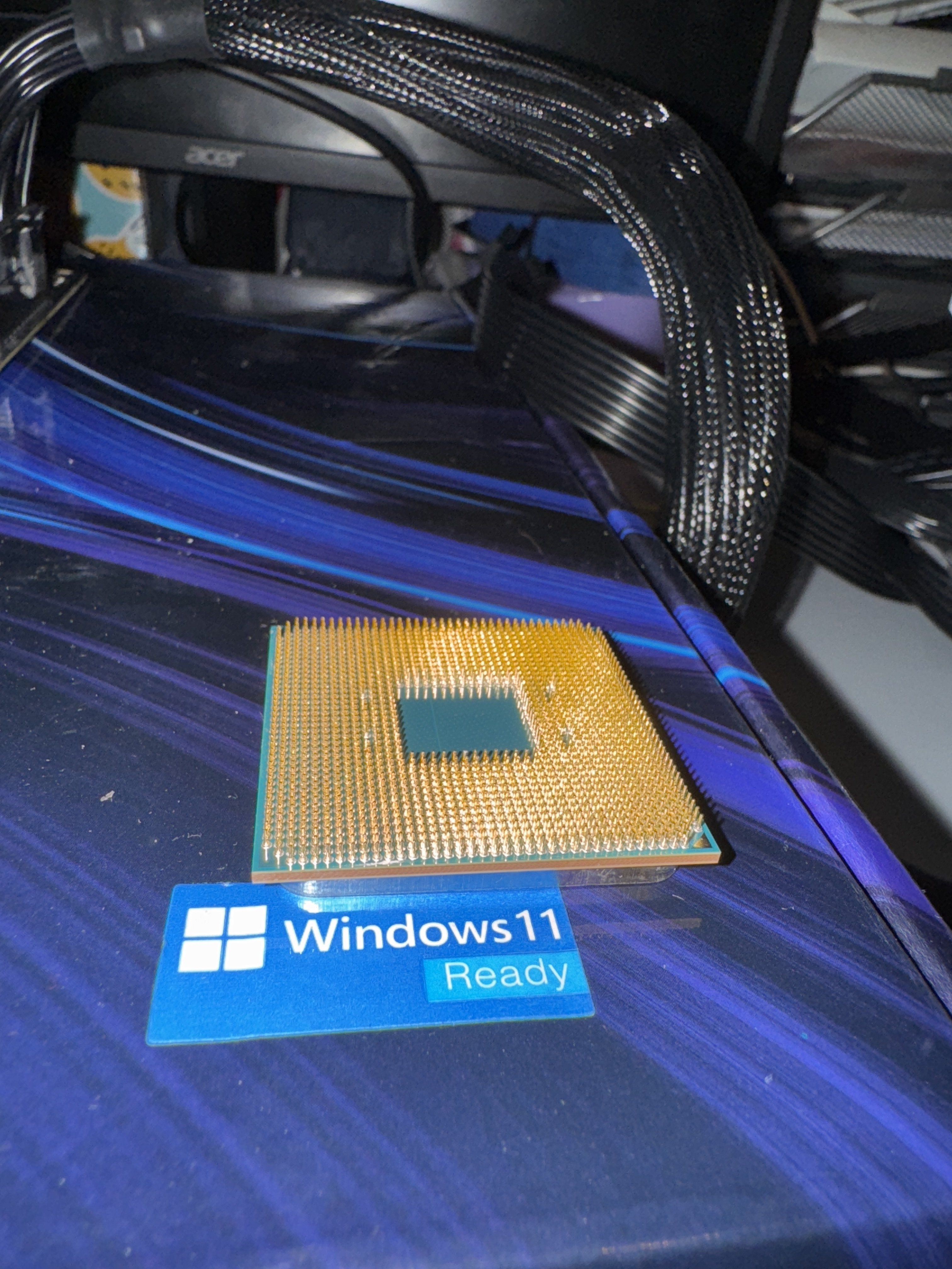

CPU hab ich jetzt mal rausgenommen hier vom Sockel und der Unterseite.
Die CPU war vorher nach Handbuch eingebaut.
