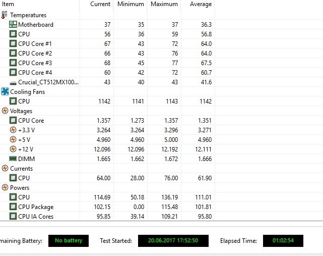

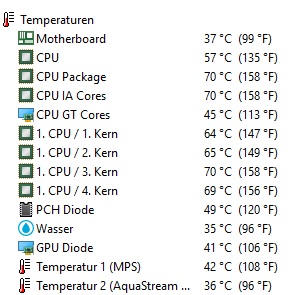

einfach 2 Schnellkupplungen mit Schottverschraubung ins Gehäuse und einen weiteren Schnellverschluss für den "Überbrückungsschlauch" und schon kannst du den Rechner auch mitnehmen, wird dann eben nur von den internen Radis gekühlt.
Hatte Anfangs auch keinen externen Radi, nur einen kleinen Passiven, aber als es wirklich warm wurde war ich mit den Wassertemps mit einem 420er und 280er nicht mehr so glücklich.
Deswegen hab ich mir dann einen MO-RA3 420 mit 4 Noctua A20 geholt und das ist das Ergebniss nach einer Stunde AIDA Stresstest + FurMark (also absolute Volllast) bei 28 °C Raumtemp und 33 °C Außentemperatur:
Lüfter werden ab 30 °C Wassertemp per Kurve langsam hochgeregelt, liefen max. mit ~750 RPM. Unter 30 °C laufen sie mit ~350 RPM.
Die CPU Lüfter RPM kannst du ignorieren, ist nur ein Fakesignal von der Pumpe.
Also ich kann dir nur raten soviel Radifläche wie möglich bereitzustellen.
Ohne RO-RA hatte ich nach einer halten Stunde ARK spielen bereits 38 °C Wassertemp und es war nicht ganz so warm wie bei diesem Test.
