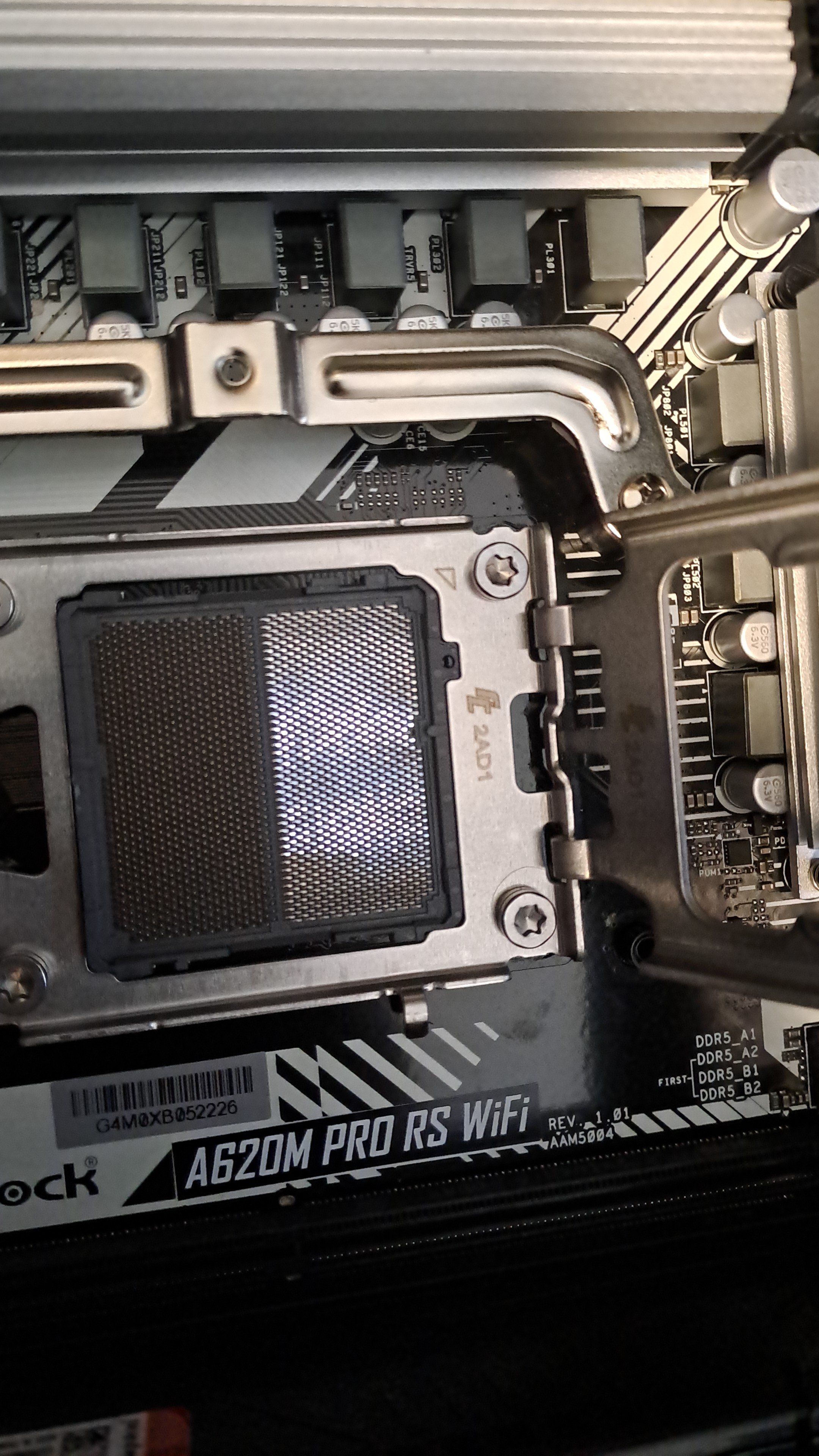

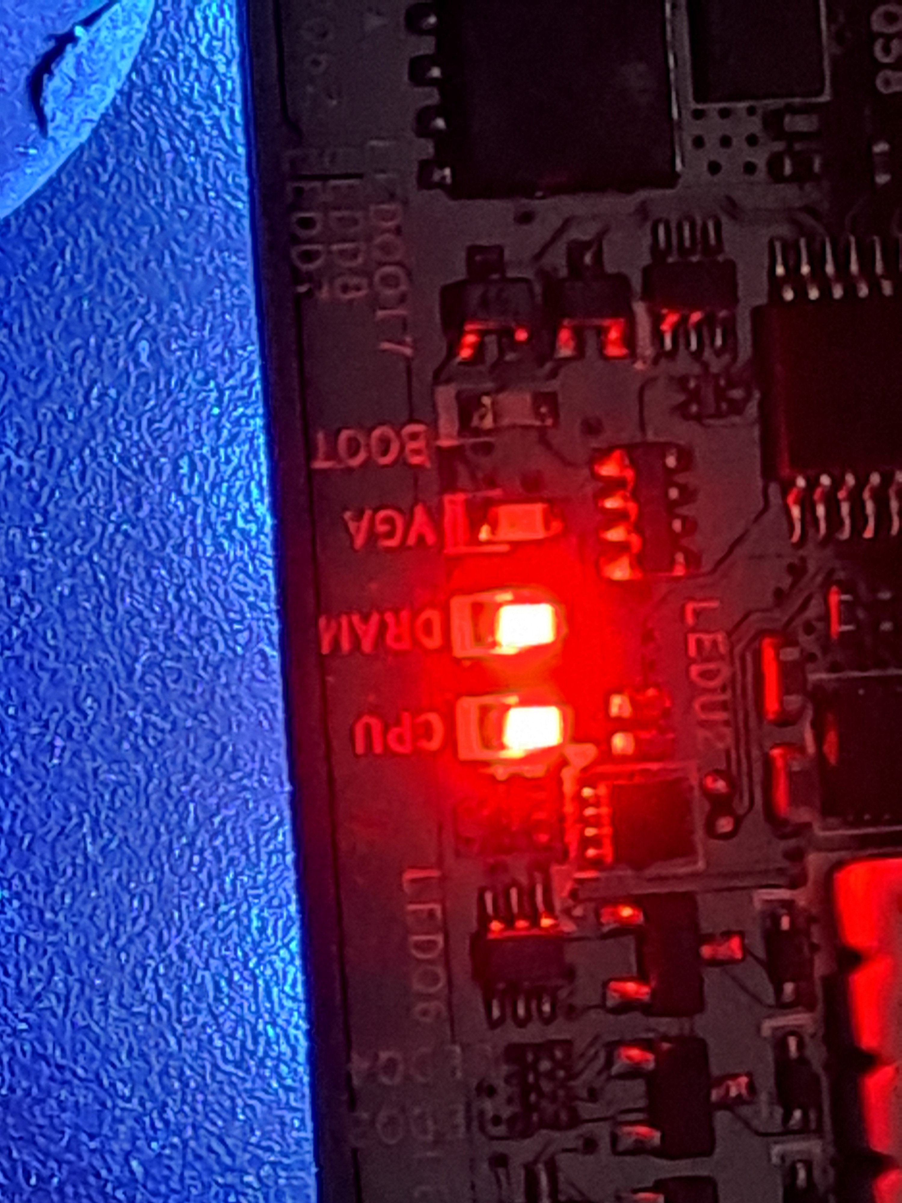

mitlerweile bin ich echt verzweifelt. Ich habe mir einen PC zusammengestellt und zusammengebaut. Jetzt, beim erstmaligen Hochfahren gibt weder die GPU noch das Mainboard über HDMI ein Signal. Das Problem scheint jedoch an der CPU oder am RAM zu liegen; die Kontrollleuchten auf dem Mainboard leuchten beim CPU und DRAM rot auf, die Boot und GPU leuchten bleiben dunkel. Das Mainboard leuchtet auch - wie es wohl sein soll - in allen Farben abwechselnd.

A. CPU:
1. Kontrolle der Pins / Kontakte unter der CPU, keinerlei Probleme gefunden
2. Regulierung des Drucks vom Lüfter durch lockerung der Schrauben, jedoch auch ohne Lüfter funktioniert er nicht.

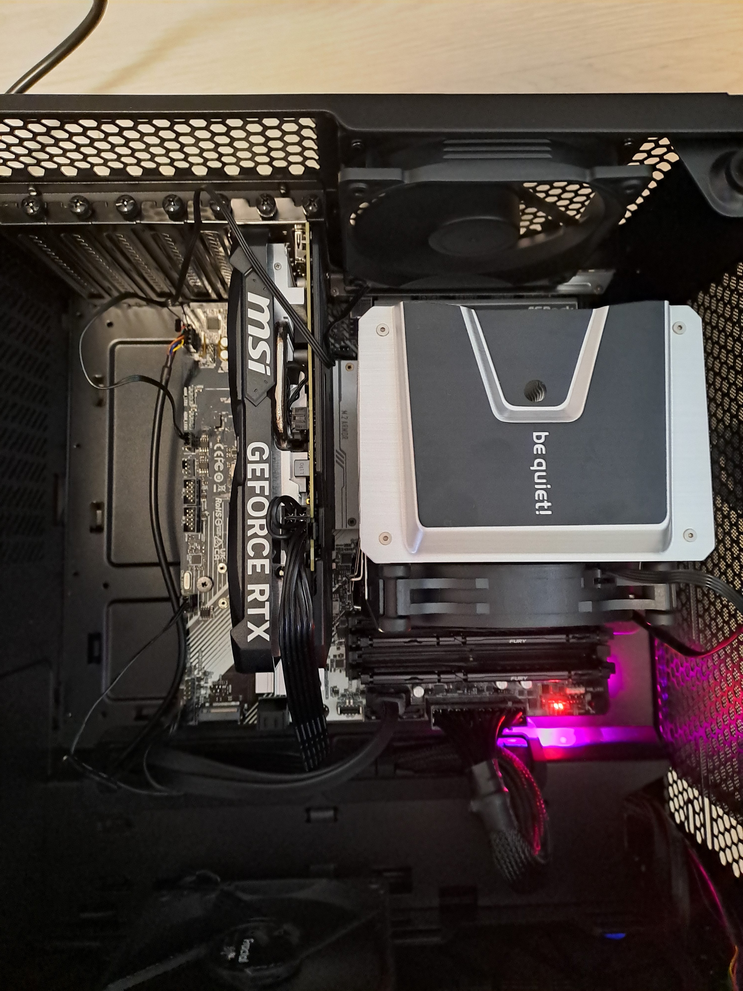

2. Überprüfung der Anschlüsse. Dabei ist mir aufgefallen, dass mein Netzteil als P8 Anschlussmöglichkeit nur zwei 12v2 Plätze bietet, mein Mainboard verlangt jedoch beim CPU Stromstecker ein 12v1 Anschluss. Ich habe zwar recherchiert, aber keine "Probleme" damit gefunden, wenn ich dies mit 12v2 befeuere.

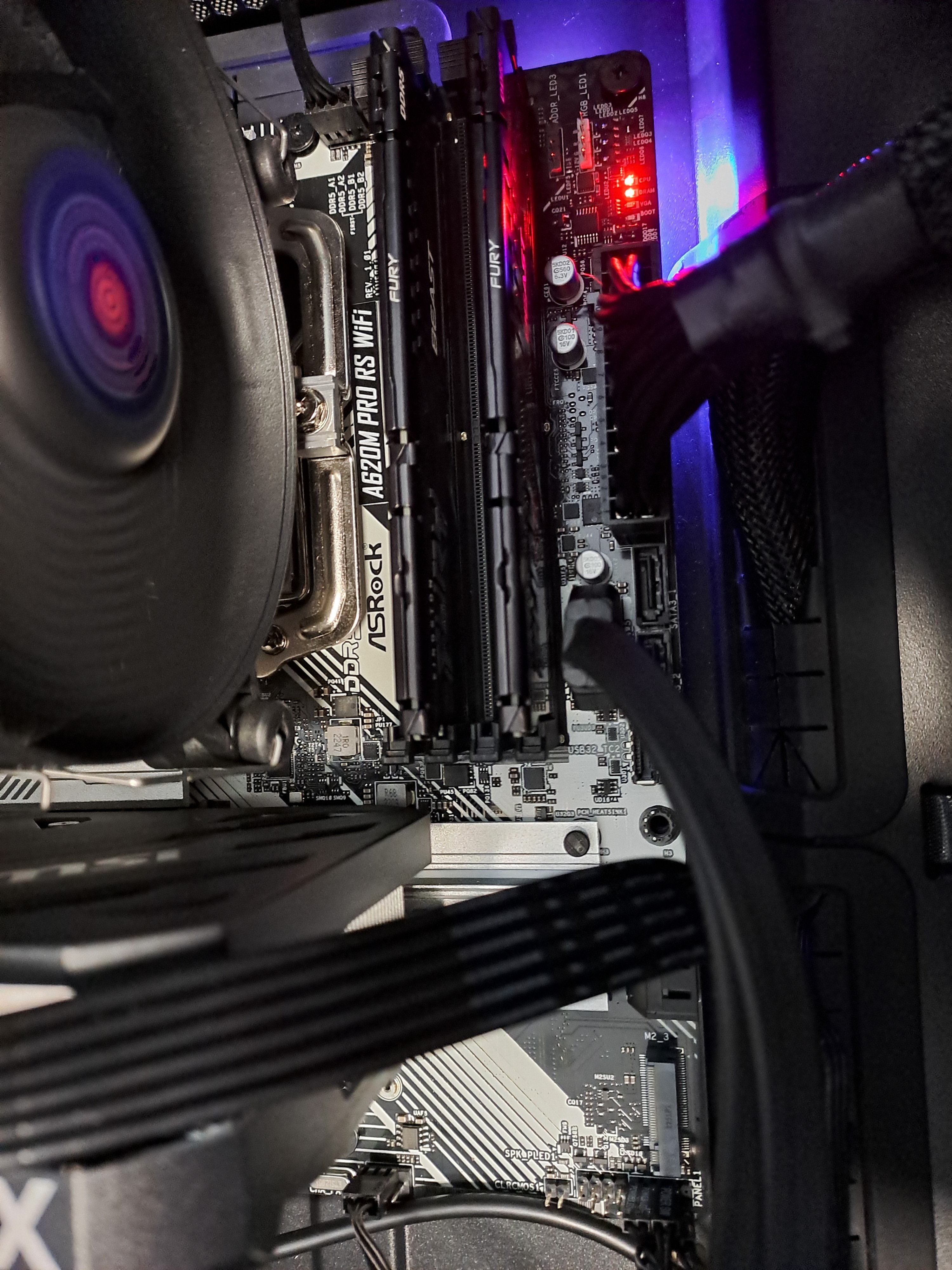

3. Beide RAM-Riegel herausgezogen und wieder eingesteckt. Wie in der Bedinungsanleitung erfordert sind sie in den Slots A2 und B2 installiert. Auch einzeln im A2 oder B2 Solt versucht.

Erstmal den Ram korrekt einstecken der Ram ist erst dann richtig eingerastet wenn die Plaste Klammern auf der selben Position sind wie die von den leeren Bänken in geschlossener Position.
8 Pin 12V Power Stecker angeschlossen ?
Nachtrag:
Abstandshalter zwischen Mainboard und Gehäuse ist auf jeden Fall zu kontrollieren.
Ich meine auch zu sehen das das Board mit Schrauben montiert ist die ich da nicht erwarten würde und einige sind sogar gar nicht festgeschraubt.

Ich glaube das initiale rote Aufleuchten ist nicht ungewöhnlich, hatte das Verhalten bei 3 AM5 Boards die ich verbaut habe vor rund 2 Monaten.

Normal ist hingegen, dass der erste Start länger dauert aufgrund dem RAM, selbst mein jetziges Gigabyte Board leuchtet bei jedem Start rot auf.

Bei dem kleinen A620M Board musste ich jedenfalls ein Abstandshalter von einer anderen Stelle im Gehäuse mit einer Zange "heraus" schrauben und an die richtige Position setzen (da dass Mainboard kleiner ist), sonst passte das nicht. Die Schrauben fürs Mainboard ans Gehäuse sind eigentlich kleiner.

Sind auf jedenfall die falschen Schrauben für das befestigen vom Mainboard.

Sind am Netzteil beide Stecker des 24Pol Kabel eingesteckt? Der kleine 8Pol wird gerne mal vergessen.
Auserdem solltest du mal deinen Ram richtig rein stecken, die sind beide oben nicht eingerastet.:)

Ich habe das Problem lösen können und wie es aussieht waren es wirklich die RAM-Riegel, die nicht ganz eingerastet sind. Ich habe zwar schon mal RAM-Riegel auf ein Mainboard eingesetzt, diese zwei hier haben jedoch deutlich mehr druck benötigt - oder meine Erinnerung hat mich getrügt. Wie auch immer, da kann ich nur meinen Kopf gegen meinen Monitorhauen und mir dann gleich einen neuen besorgen.
