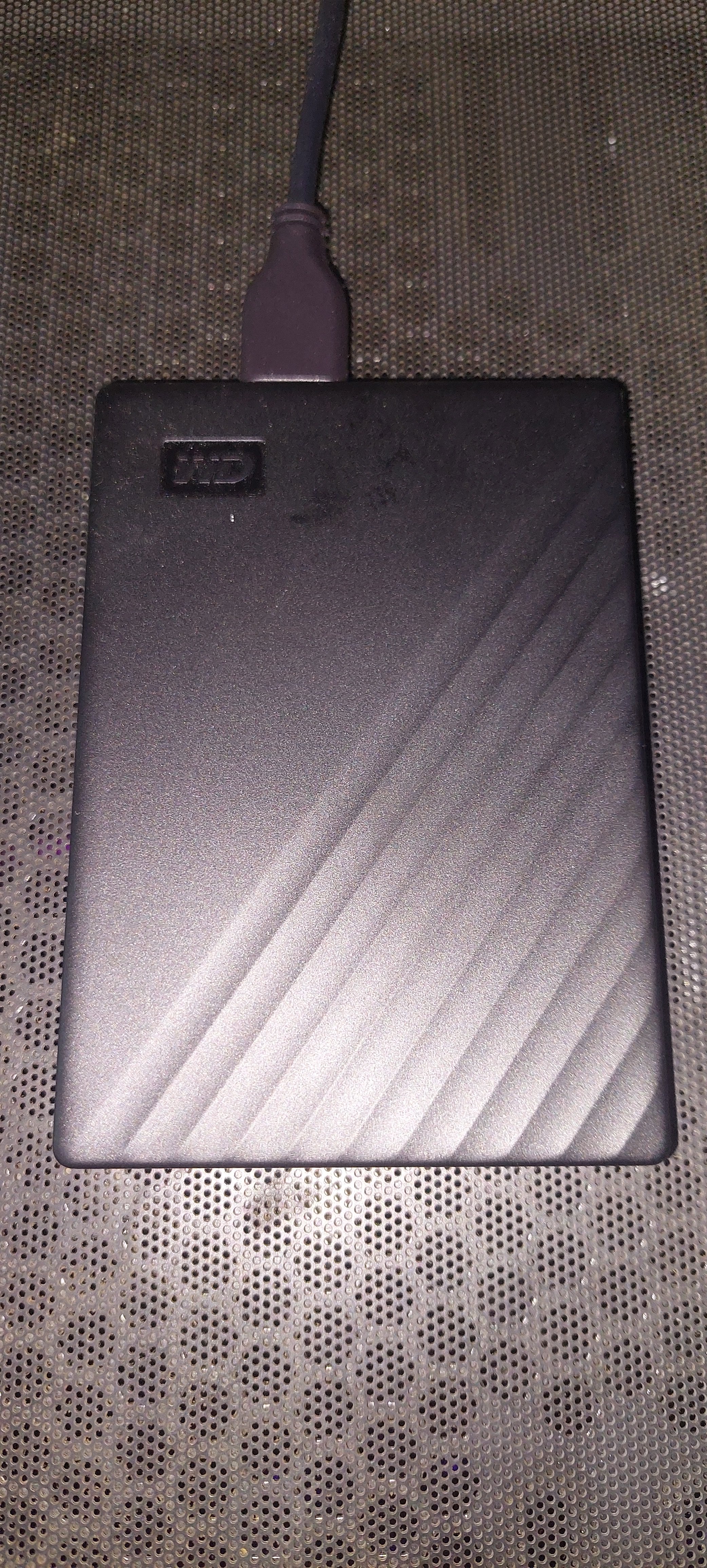

@Sunweb Das ist die von meinem alten PC die ist außen mit USB angeschlossen. Hat eine Größe von 2 TB. Geht das ? Sry hab nicht verstanden was du mit FAT32 Format meinst. Hab leider echt kaum Ahnung ...

Lies die Bedienungsanleitung deines Mainboards!
Der Datenträger muss mit dem Format fat32 formatiert sein
Du kannst Datenträger wie Festplatten und USB Stick in verschiedene Formate formatieren. Fürs BIOS braucht es in diesem Fall das Format FAT32. Google mal danach, wie du das unter Windows machen kannst, ist nicht schwer.
ich mache eine kleine dos partition, daarauf fat32, darauf dann die (ggf umbenannte) bios datei.
mit gpt, exfat bist du schon auf dem falschen dampfer.
du kannst es mit der hdd versuchen aber was da vorher drauf war ist dann weg, eh klar ja?
besser ein stick, ein sd kartenleser, odgl.
Jo wär nicht schlimm sind eh nur Games drauf.
Aber wär das richtig die HDD auf exFAT und 32768KB zu formatieren?
es gehen auch alte sticks
sehr alte sticks
mehr als 64MB brauchst ja nicht
Boeckelele schrieb:
@Ko$chi Also muss ich dann exFAT und 32768KB bei meiner HDD auswählen?
nein es heißt wirklich FAT32, exFAT ist wieder ein anderes Format. Am besten wäre wirklich ein USB Stick. Hat keiner deiner Freunde, Bekannte, Nachbarn einen den du dir ausleihen kannst?
