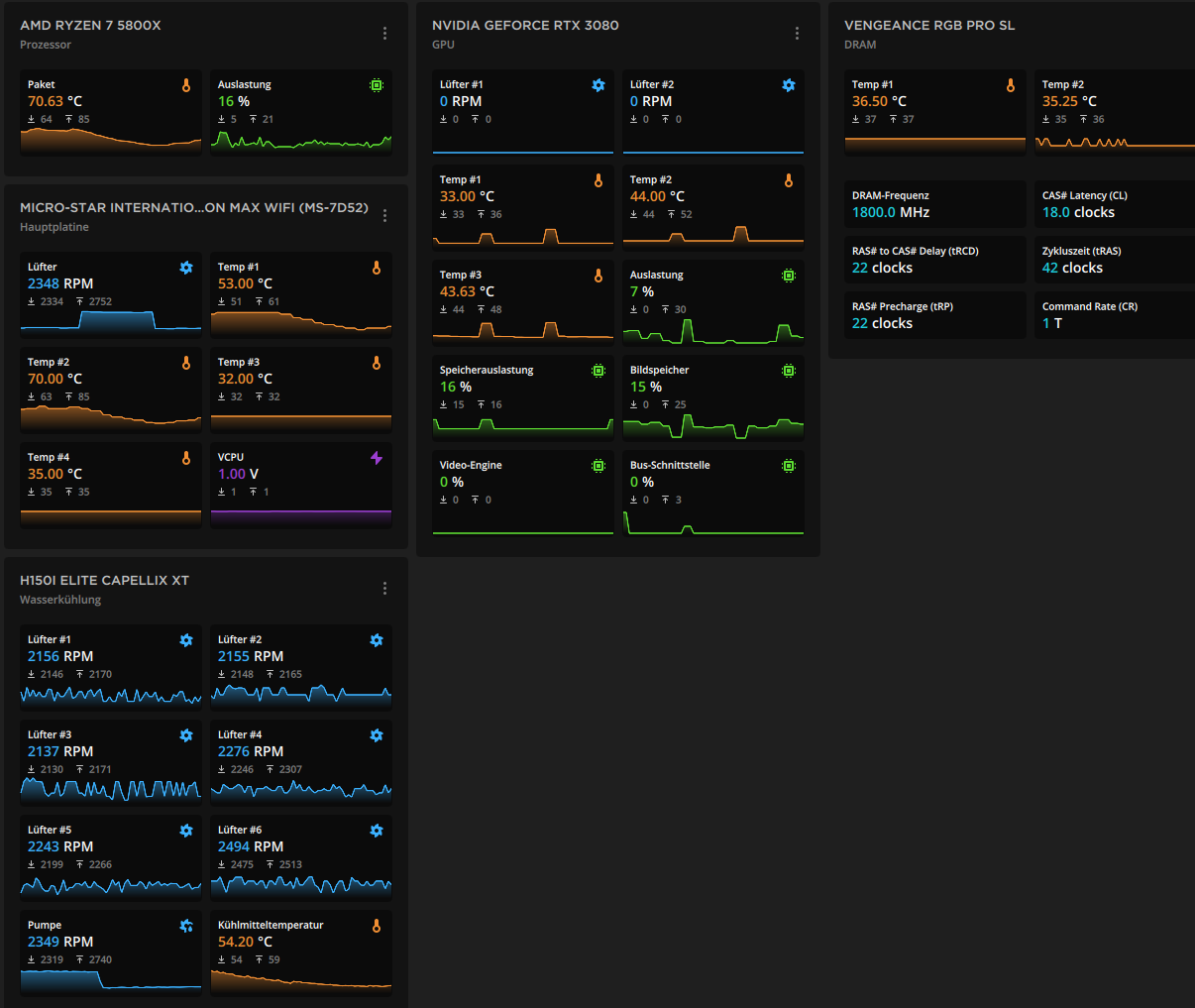

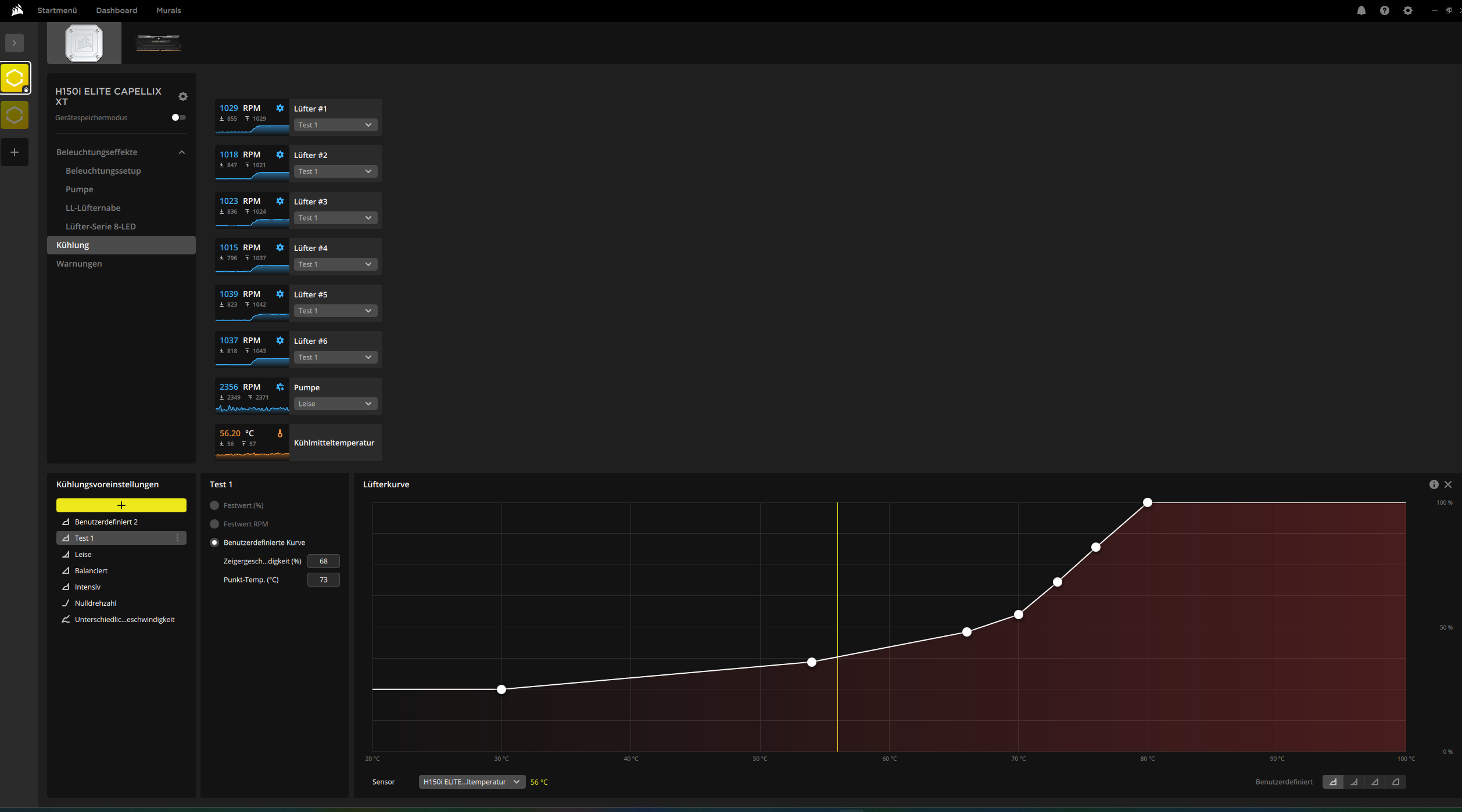

Am Tag danach (letzten Sonntag) habe ich von iCUE erfahren (Screenshot vom Dashboard in Bild 1) und dort eine benutzerdefinierte Kühlervoreinstellung erstellt, wodurch die Lüfter nicht mehr bei 40°C der Kühlflüssigkeit auf 100% sind, sondern erst bei 80°C (Bild 2). Dadurch wurden die Lüfter endlich leise. Allerdings fing das oben genannte Problem auch danach wieder an, obwohl die die Kühlmitteltemperatur nie bei 80° war. Wie im Video zu sehen/hören ist, werden die Lüfter jetzt immerhin leise, wenn die Kühlung aufhört rot zu blinken.

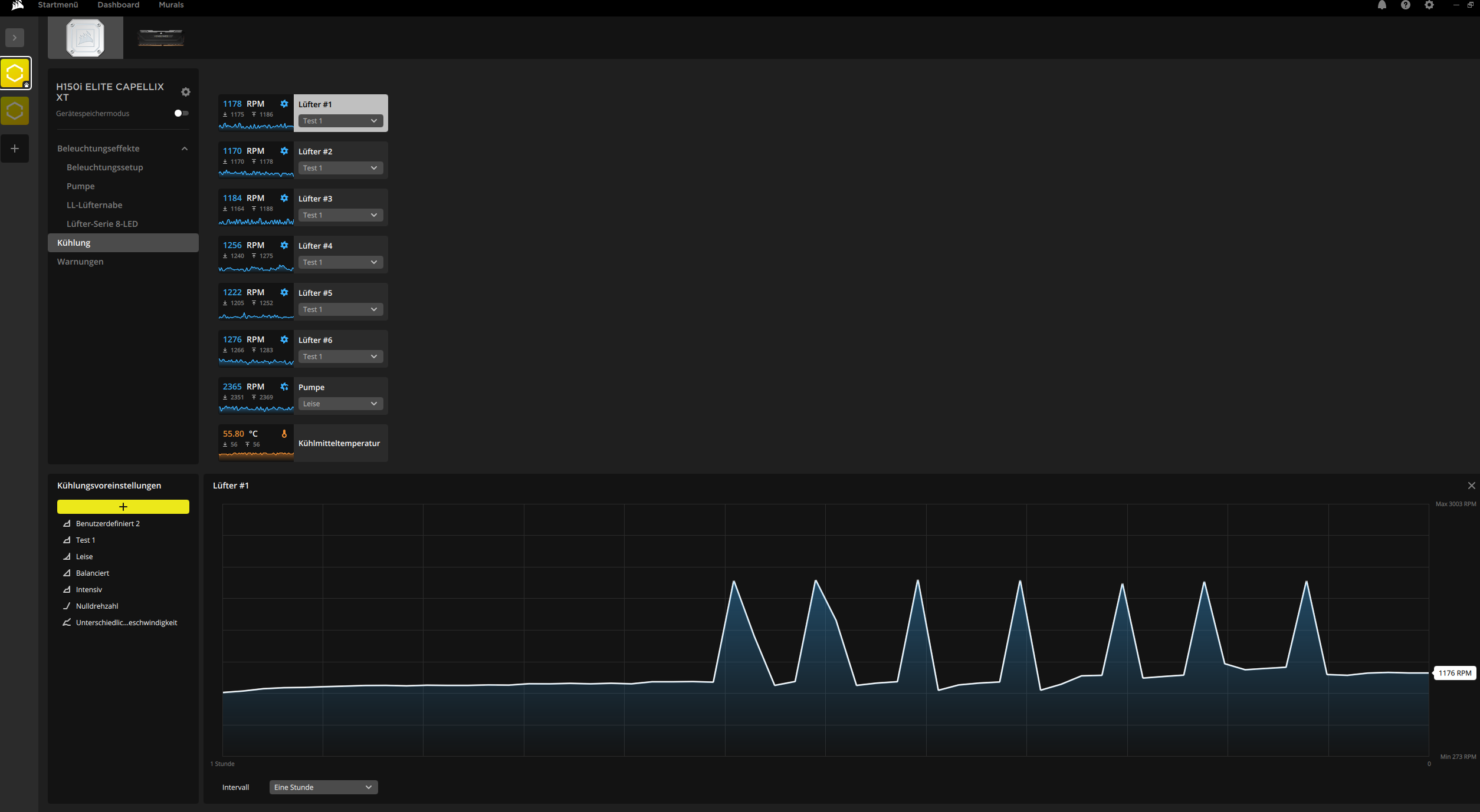

In Bild 3 sieht man die RPM eines Lüfters als Beispiel, welcher 7x auf über 2100 RPM ging, bis ich ein Videospiel geschlossen habe, welches ich zum Testen gestartet habe. Inzwischen passiert das aber schon wenn ich nur meinen Browser offen habe. (also auch während ich das hier schreibe).

Deine Wassertemperatur ist auch sehr hoch.
Mit 54 bis 59 °C Wassertemperatur hätte ich kein gutes Gefühl und ich kenne aus Foren AIOs die dadurch aufgeplatzt sind und alles an Wasser ausgelaufen ist. Die meisten Bauteile einer Wasserkühlung sind nur bis 60 °C ausgelegt. Mit solch einer hohen Wassertemperatur kann durch den Druck, der dabei erzeugt, wird die Dichtung nachlassen.
Irgendwas stimmt da nicht, die Wassertemperatur sollte um die 45-47 °C max. hochkommen und selbst 45-47 °C finde ich recht hoch, aber meist mit einer AIO nicht vermeidbar.

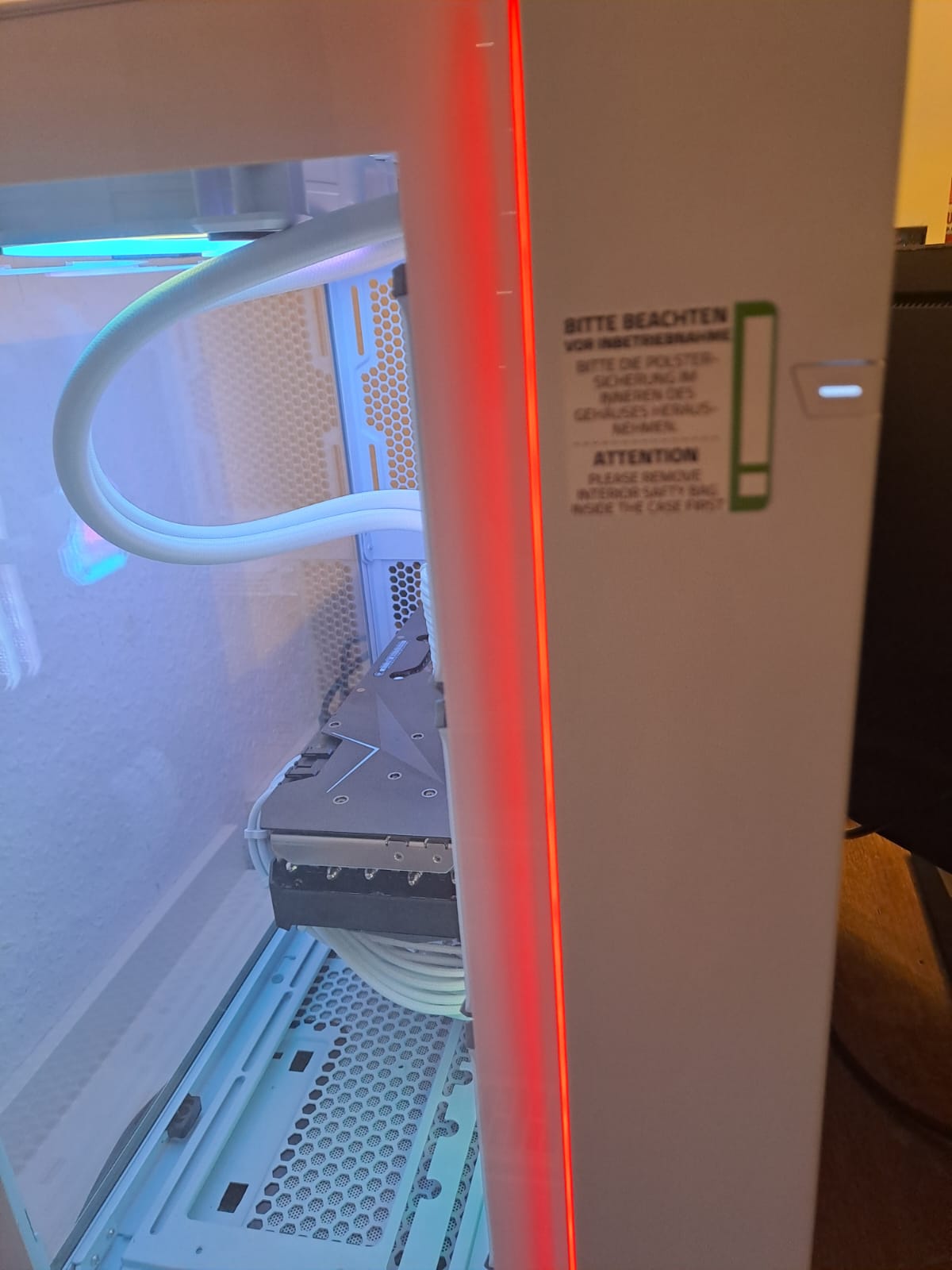

Aus deinem Video sehe ich auch drei Lüfter auf dem Radiator, die herausfordern. Die oberen Lüfter fördern auch heraus und hinten ist gar kein Lüfter verbaut, der wenigstens etwas Luft in das Gehäuse hinein fördern würde. In diesem Sinn bläst du die heiße Abluft der Grafikkarte durch den Radiator. In deinem Gehäuse wird zwar durch den Unterdruck Luft eingesaugt werden, aber sicherlich nicht genug.
Ist halt ein Showcase, der nicht auf Airflow ausgelegt ist.
Eine Wasserkühlung kann nur so gut kühlen, wie die Luft selbst, was durch den Radiator gefördert wird.
Bedeutet, bläst die Grafikkarte z.B. 45 Grad in das Gehäuse, wird auch nicht unterhalb von 45 °C gekühlt werden. Würde die Luft aus dem Raum bezogen werden und dieser hätte um die 24 °C, dann ließe sich das Wasser näher in Richtung der 24 °C herunterkühlen.
Kurz gesagt, wie gut eine Wasserkühlung kühlen wird, hängt immer von der Umgebungstemperatur, was ein Radiator zum kühlen bekommt, mit ab.

Kann man einfach einen oder 2 der Lüfter umdrehen? Und falls man das kann, welche währen am sinnvollsten? Oder sollte ich lieber einen weiteren kaufen und den hinten dran bauen? Hab gesehen, dass bei Amazon ein einzelner nur 20€ kostet. Wäre also auch machbar.

*Eine Sache, die ich noch ergänzen wollte, weil das nicht im Video zu sehen ist: Im Foto ist noch ein roter Strich vorne am PC zu sehen. Hat der auch mit der Problematik zu tun und würde verschwinden, wenn das Problem gefixt ist? Ich konnte den nicht über iCUE verändern, hat also eventuell nichts mit den Corsair-Teilen zu tun.
