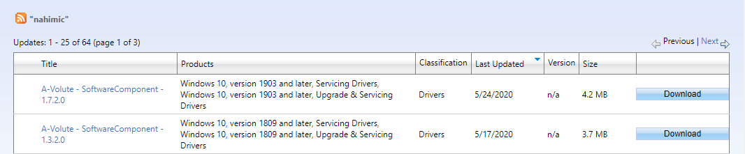

Das bei Dir da gleich noch Treiber reinschneien die einfach nix taugen schieb den Hardwareherstellern in die Schuhe. Die laden diesen Muell bei Microsoft ab. Microsoft erfindet da nix Neues.
Kannst einfach mal den Update-Katalog abklappern in einer ruhigen Minute.
https://www.catalog.update.microsoft.com/Search.aspx?q=nahimic
Und dann sortieren was da das Neuste ist. Da ist jemand verdammt aktiv.

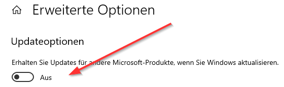

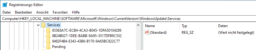

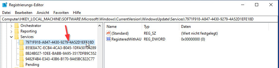

Ich glaub ich hab einen Weg gefunden, dass bei einem frisch installierten 2004 Pro der Switch fuer die Update dort bleibt wohin er eingestellt ist. Nun mach ich noch zwei andere W10 fertig um das zu verifizieren was wirklich noetig ist. War da eben etwas zu schnell beim Rechte setzen/entziehen sodass ich gerade nicht wirklich weiss was der Ausloeser ist.
Es geht um diesen Reg-Key @Schildkröte09
Computer\HKEY_LOCAL_MACHINE\SOFTWARE\Microsoft\Windows\CurrentVersion\WindowsUpdate\Services\7971f918-a847-4430-9279-4a52d1efe18d
Ob nun das Verweigern des Vollzugriffes fuer SYSTEM oder das Eintragen meines lokalen Benutzers mit Vollzugriff plus Besitzuebernahme das staendige Flippen des Switches auf AN verhindert, muss ich noch rausfinden. :D
Das ist ja putzig. Der Schluessel ist ja garnicht vorhanden auf einem System, wo noch nie das WindowsUpdate in den Einstellungen aufgerufen wurde.
Wer zum Geier legt diesen Schluessel wann an?
Ok. Habs! Man muss ein paar mal den besagten Switch hin und her schieben und die Kiste neu starten. Dann ist der Schluessel existent.
Und jetzt werde ich irre an dem Ding. Ohne das ich was an der Registry gemacht habe, bleibt der Switch dauerhaft aus wenn aus. Das Einzige was bisher gelaufen ist ist ein Defendersignaturupdate.
Und das setzen der Einstellung auf an oder aus ueberlebt auch Neustarts.

Eben nochmal ein 2004 (mit Internet) aufgesetzt. Wurde automatisch aktiviert.
In den Einstellungen -> Update und Sicherheit -> Windows Update -> Erweiterte Optionen.
Der Schieber ist default auf "Ein".
Diesen Schieber ein paar mal auf Aus, wieder Ein und wieder auf Aus. Die Einstellungen nicht schliessen.
Jetzt per Regedit die Registry oeffnen und zu dem Schluessel gehen.
Ueberpruefen ob der Eintrag "7971f918-a847-4430-9279-4a52d1efe18d" vorhanden ist und rechts der Wert "RegisteredWithAU" auf Null steht. Sprich einfach einmal hier (roter Pfeil) klicken.
Danach Regedit schliessen, PC neu starten und pruefen ob der Schieber fuer "andere Microsoft Produkte immer noch auf aus steht.

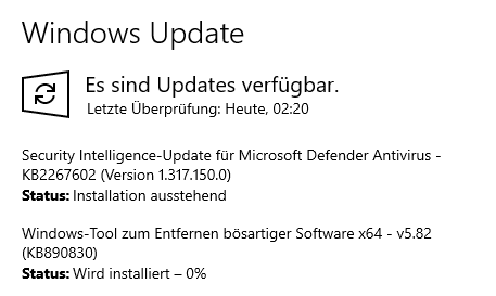

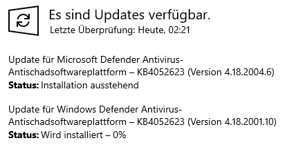

Bei mir ist das so. Nun schnell mal auf Update suchen geklickt. Es kommt heute (29.05.2020 2:20) das hier.
Und das hier.
Die Security-Updates fuer Defender sind nicht vom Schieber in den Erweiterten Optionen betroffen.
Und der Schieber steht immer noch auf Aus.
Nun seid ihr dran. Fuer mich ist das Problem Schieberegler geloest. :D

@BFF: Super. Jetzt ahnt man, weshalb Windows diesen Switch auf AUS nicht akzeptieren wollte. Er muss in den internen Einstellungen zu Hello und anderen liegen, die gemacht werden, nachdem Windows installiert wurde.
Denn: Ich habe gerade deinen Lösungsschritt aus #89 nachgespielt und damit ERFOLG gehabt. NUR: Nachdem Windows dann einfach neu gestartet wird, bekomme ich plötzlich den Eröffnungsbildschirm von Windows nach der Installation wieder: Willkommen bei Windows > und müßte wieder einige interne Einstellungen (z.B. Hello und alles weitere ...) machen!
1. Switch auf AUS/EIN/AUS/EIN/AUS. Fenster nicht geschlossen.
2. In die Regisrty kontrolliert ob das erwähnte auf 0 stand. Es war so, Registry beendet
3. PC einfach neu gestartet ...
4. Es erscheint der Willkommensbildschirm zu Windows ... mit zu machenden Einstellungen ...
6. Einstellungen übersprungen
7. Einstellungskontrolle: Switch ist AUS! Und bleibt AUS!
Diemal jedoch, habe ich diese einfach übersprungen (kann man, wenn man links auf überspringen geht) und schon bleibt dieser dämliche Switch Schalter auf AUS! HURRA, HURRA, der Switch bleibt aus :hammer_alt:
Jetzt kann ich die Registryänderung wieder rückgängig machen.
Übrigens ein Switch von Hello, der sich bei mir auch in den erweiterten Optionen befunden hat, erscheint jetzt dort NICHT mehr!
DANKE @BFF! :schluck:

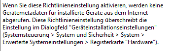

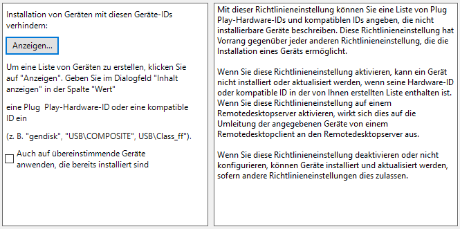

@Schildkröte09
Wenn Du mal sehr viel Zeit hast, schau mal bei GPEDIT.MSC in dieser Region rum.
Computerkonfiguration, Administrative Vorlagen, System, Geraeteinstallation.
Die Einstellung -> Abrufen von Geraetemetadaten aus dem Internet verhindern
ist das was in der Systemsteuerung eingestellt wird.
Interessant koennte mehr das sein, was bei -> Einschraenkungen bei der Geraeteinstallation
moeglich ist einzustellen.
