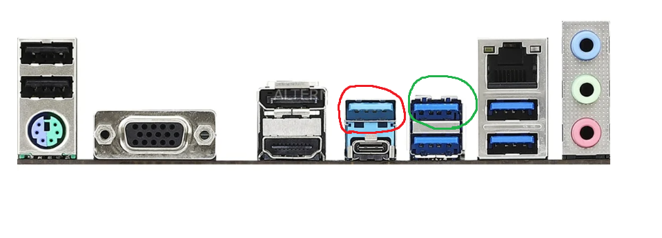

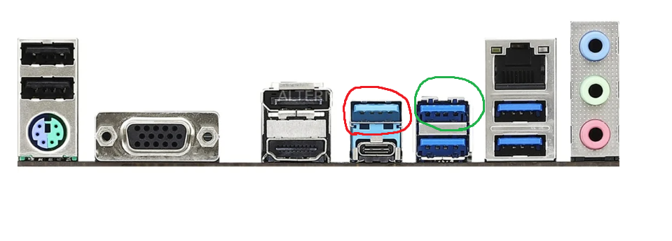

@Drewkev
Der obere ist ja der 3.1 Port und die Tastatur funktioniert bei den unteren.
Rot für geht nicht und Grün für geht:

Zumindest im Handbuch wird drauf verwiesen den 3.0 Port zu nutzen...wobei mich das irgendwie wundert, Stichwort Kompatibilität und so...

Stimmt, steht tatsächlich im Handbuch so... gut dann weiß ich jetzt das da 100% kein Defekt vorliegt.
Finde ich auch komisch, hätte bei einer 200€ Tastatur was anderes erwartet. :D
