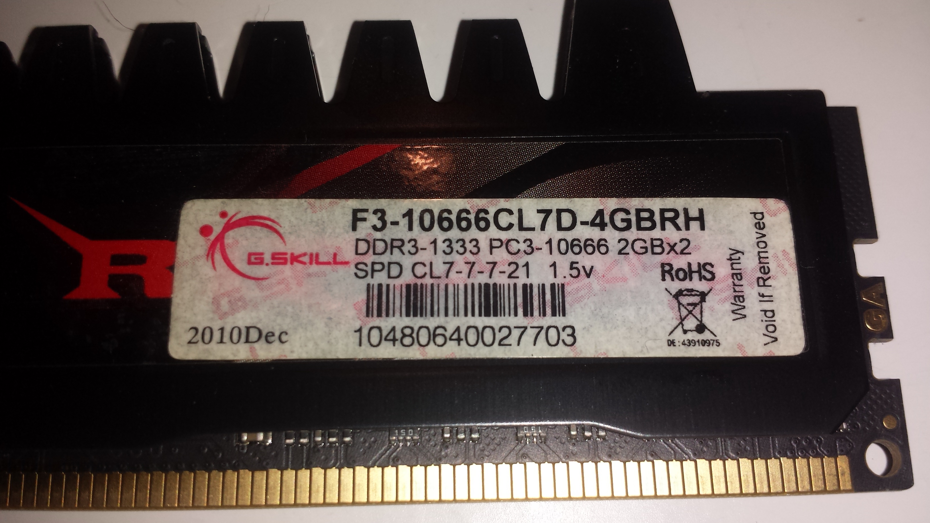

ich habe Windows7 Home Premium 64bit
und mein Motherboard ist ein ASUS M4A88TD-V EVO/USB3
Ich habe 2 Stück von den RAM Modulen (siehe Bild) installiert,
das sollten dann ja gesamt 8GB RAM sein, oder sehe ich das falsch?
Im BIOS werden aber nur 4GB angezeigt.
Auch Windows wird überall (Systeminfo, Taskmanager, MSconfig, dxdiag) nur die 4GB angezeigt.
Der Haken bei msconfig unter "maximaler Speicher" ist NICHT gesetzt
und auch wenn ich den Haken setze kann ich maximal 4GB wählen...
Kann mir da bitte jemand helfen wie ich den vollen Arbeitsspeicher freischalten kann?
Das sind 2GB Riegel. Siehe auch rechts außen auf dem Aufkleber 2GBx2. Macht in der Summe dann 4GB.
Das X2 wird dann für Double stehen. Speicher Bausteine auf jeder Seite des Moduls.

Huch?? Da drüber steht doch 4GB und 2GBx2 sind auch 4GB?
4GBRH hat nicht direkt mit 4GB zu tun, das wird die Produktnummer sein, und 4GB steht wohl für die Summe, das es ja ein Set aus 2 Riegeln ist.
sind nur 4 gb pro modul 2 gb
Ahh OK, vielen Dank für die schnelle Hilfe!!!
Das das eine Angabe für ein Kit ist bin ich garnicht drauf gekommen.
