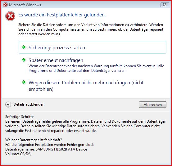

Lief alles Reibungslos. Allerdings bekomme ich jetzt nach dem Hochfahren eine Fehlermeldung: Es wurde ein Festplattenfehler gefunden.
Bild der Fehlermeldung findet ihr im Anhang.

Naja.. deine HDD hat vermutliche eine bestimmte Anzahl an defekten Sektoren, daher die Fehlermeldung.
Entweder tauschen und ignorieren oder warten bis die komplett kaputt ist.

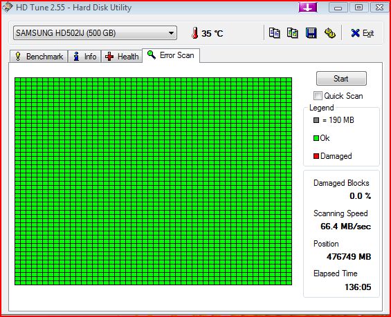

Hab gerade HDtune runtergeladen. Teste jetzt mal.

Öhm naja ignorieren nur, wenn du dir im klaren bist, dass auf einmal Schluss sein könnte und die Festplatte nichts mehr macht. Also ne Datensicherung würde ich auf jeden Fall anlegen, außer dir liegt nichts an deinen Daten.

mache aber einen ausführlichen errorscan ,keinen quickscan unter HDTUNE.

HDtune rattert jetzt gerade durch. Was ist den eine Low-Level-Formatierung?

So, HD tune ist jetzt einmal durchgelaufen und so wie ich das verstehe ist da nichts defekt.
Hab das Bild in den Anhang gepackt.

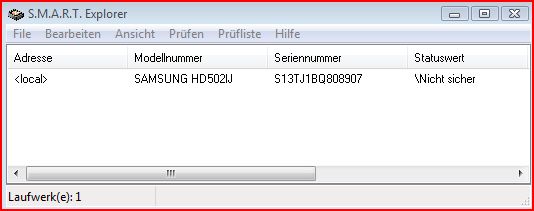

Beim smart explorer von adenix steht "nicht sicher".
( ich hab eben nochmal chekdisk ausgeführt. dort wurde auch kein Problem festgestellt. )
