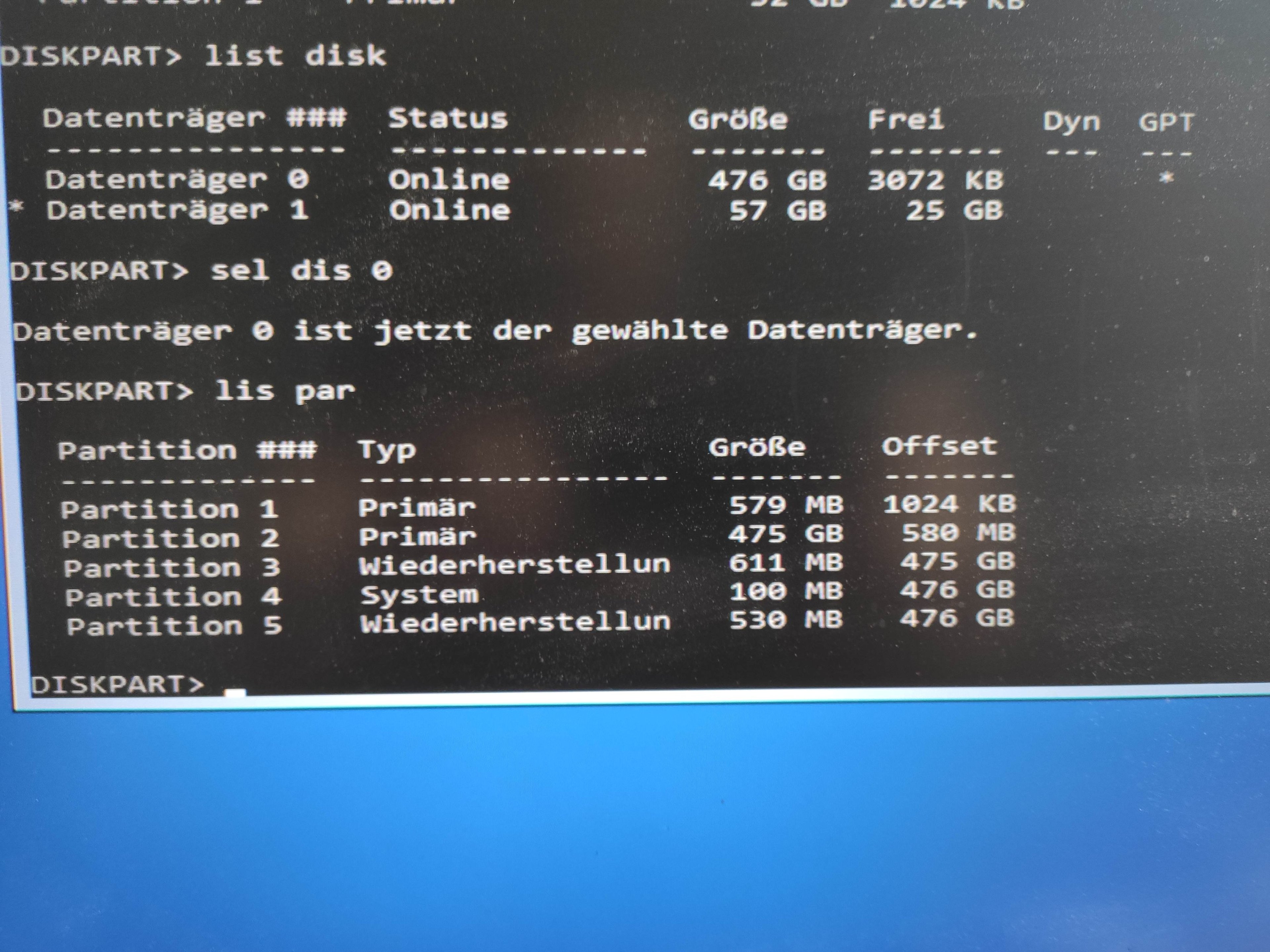

Falls es weiterhilft. Es war eine Win10 Clean Installation mit Win11 Upgrade...
Anbei der Diskpart Screenshot

Was zeigt diskpart für sel dis 1 und dann lis par an?
Das Windows ist GPT und da ist eine 100 MB RAW-Partition, welche die alte Startpartition sein kan.

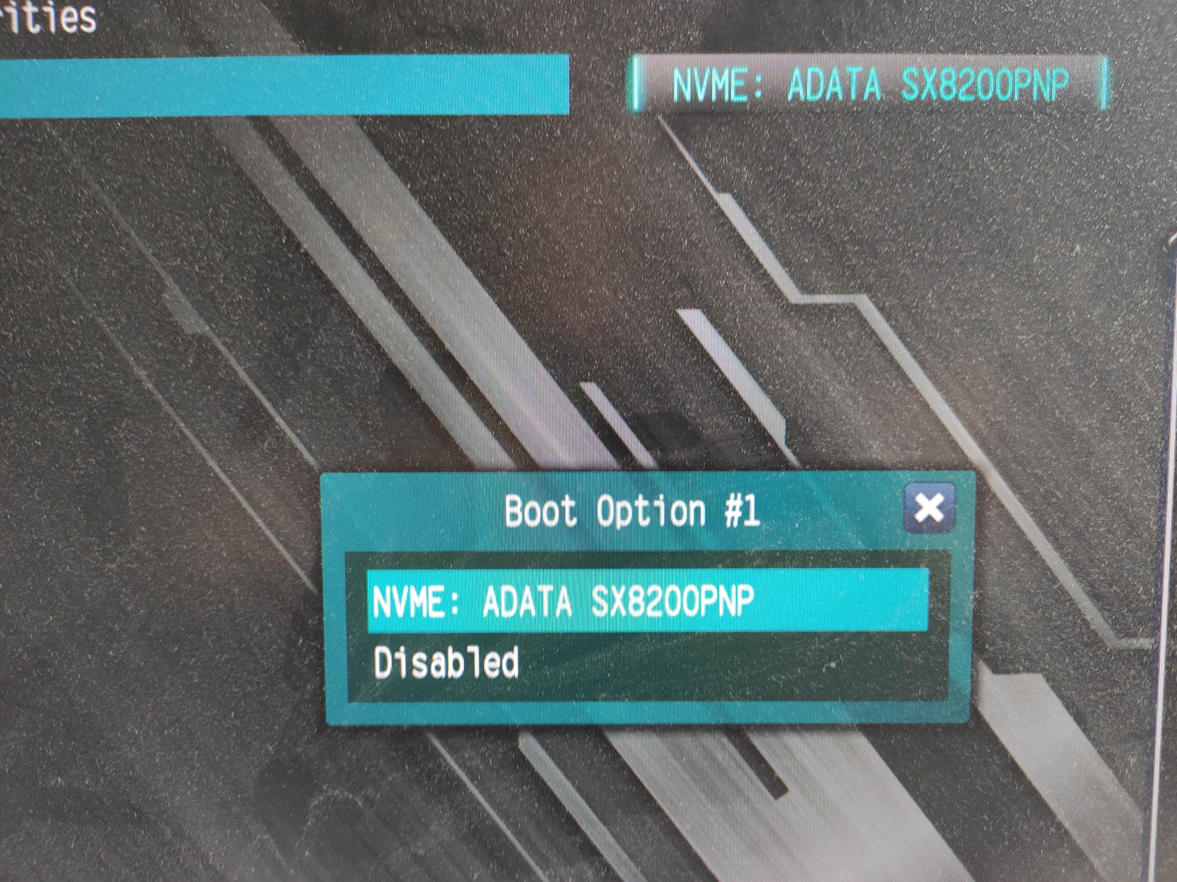

Im BIOS ist nur ein Laufwerk verfügbar als Boot-Reihenfolge
Ist das denn das richtige?

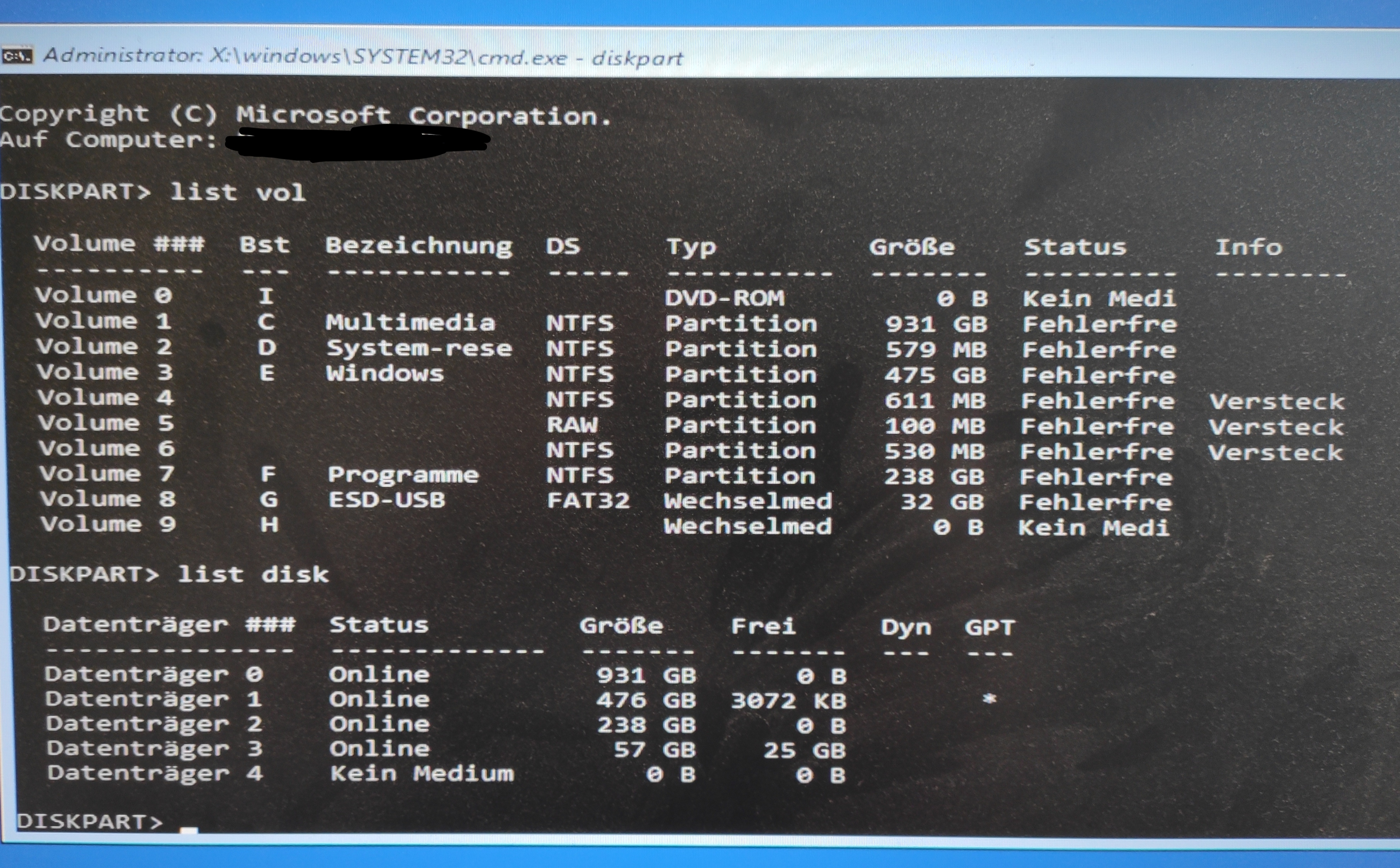

Hier die gewünschte Info.
Datenträger 1 ist der USB-Stick
Klar, wenn die anderen abgehängt werden :).
Alte 100 MB Startpartition löschen mit:
Code:
sel dis 0
sel par 4
del par override
Dann gleich neue erstellen mit:
Code:
create partition efi size=100
format quick fs=fat32 label=”System”
assign letter=Z
exit
Mit
lis vol checken, welchen Buchstaben Windows nun hat und initialisieren mit:
Code:
bcdboot X:\windows /s Z: /f UEFI
(X mit dem aktuellen Buchstaben ersetzen).
