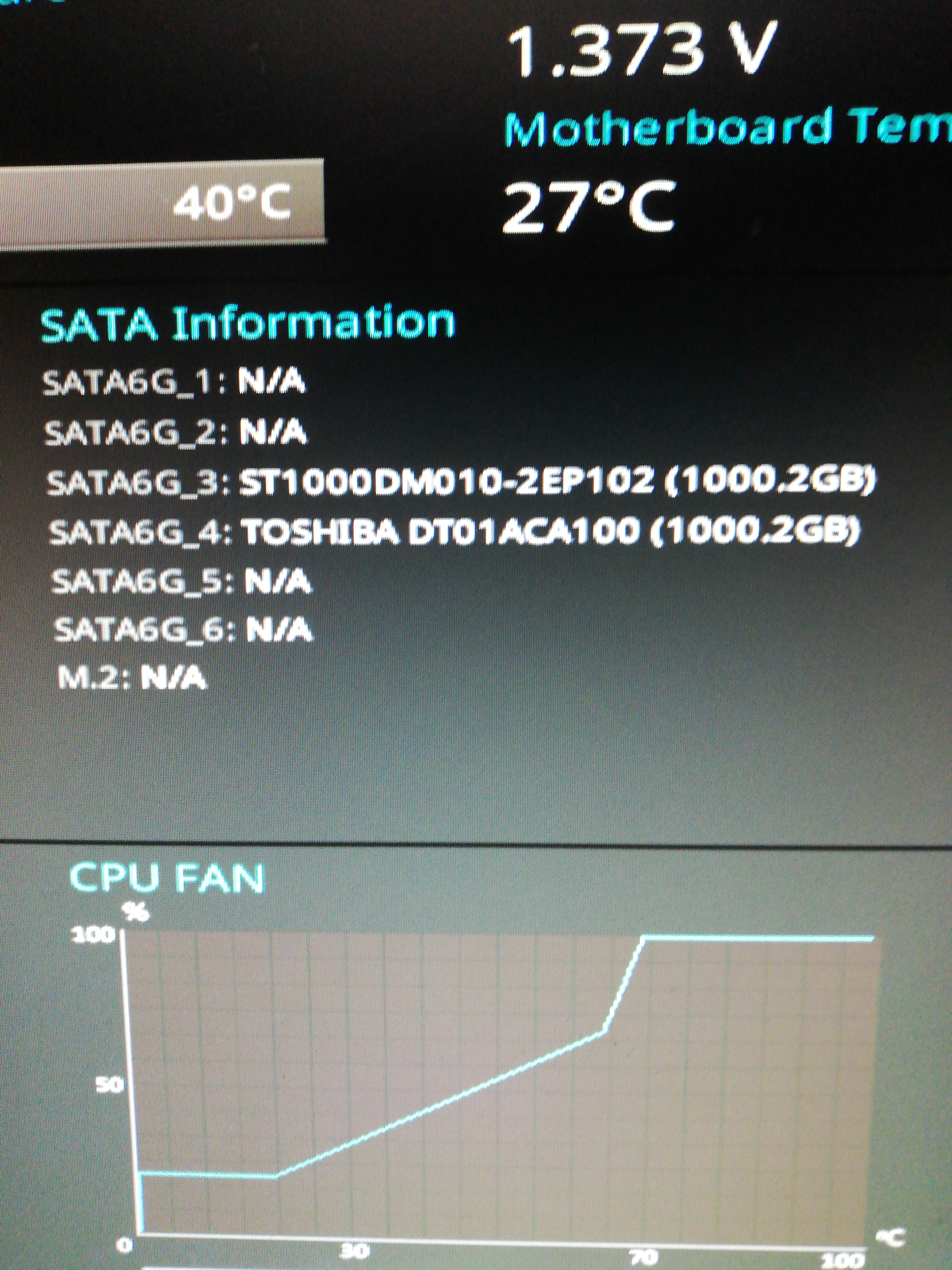

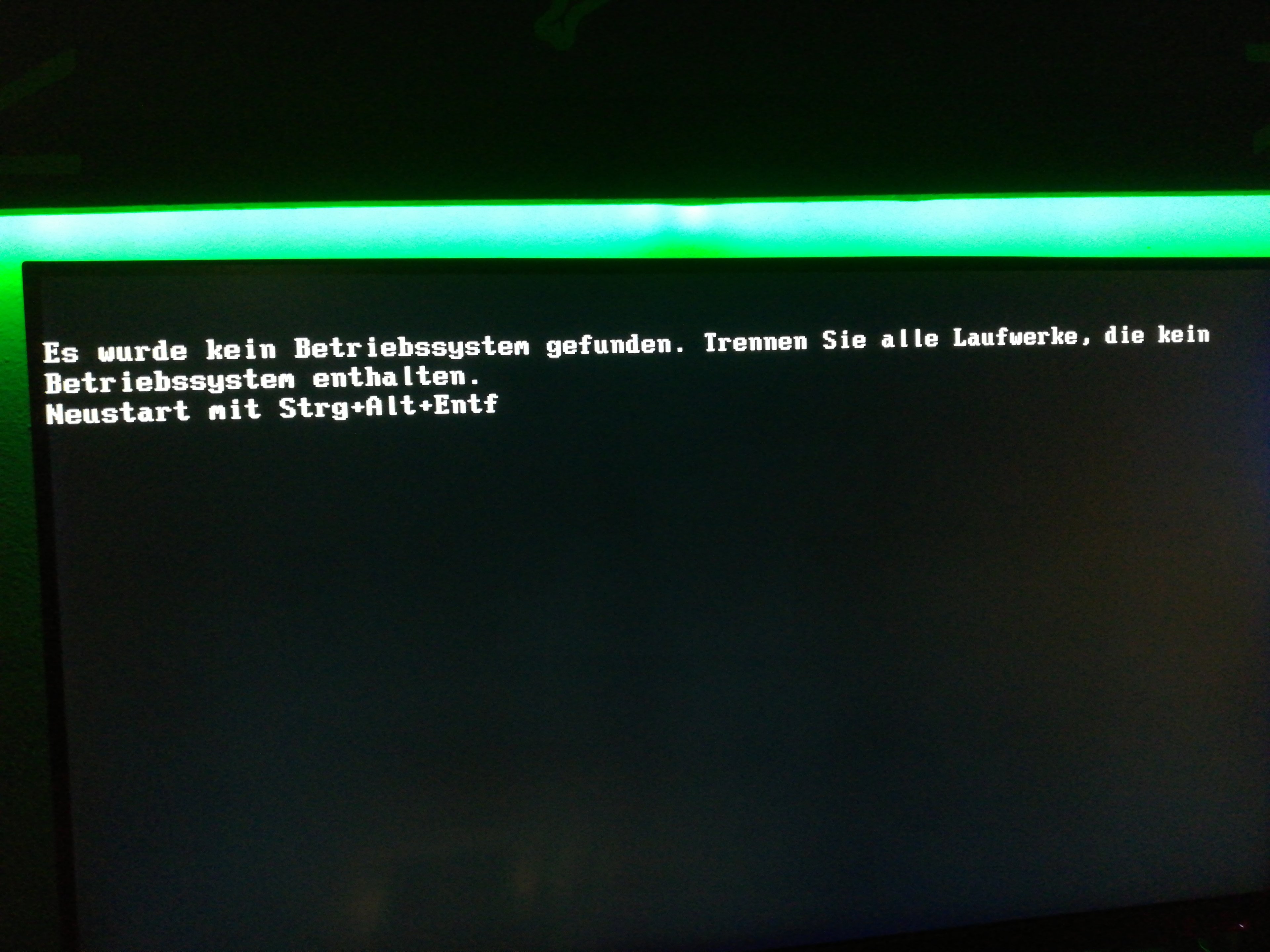

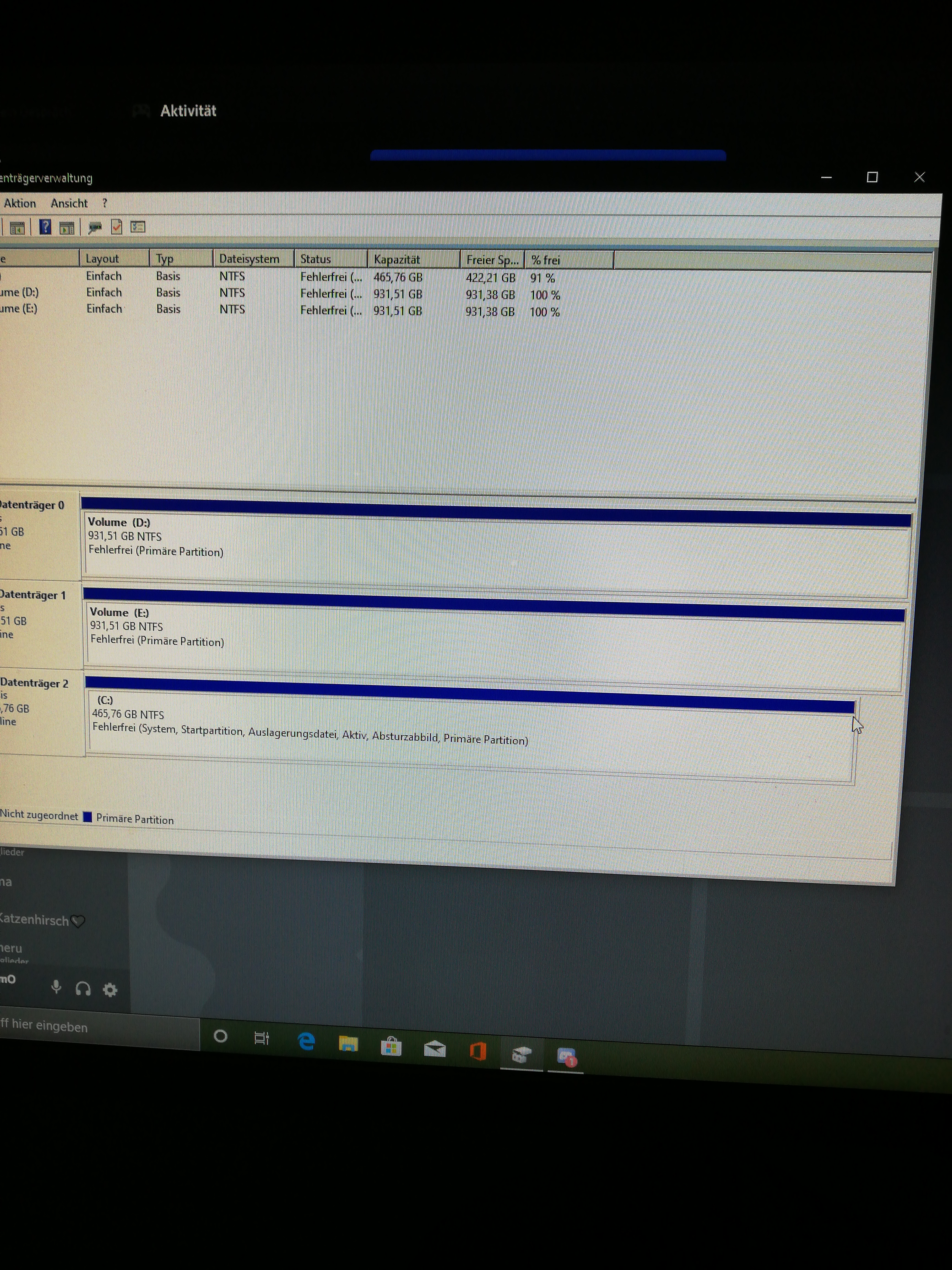

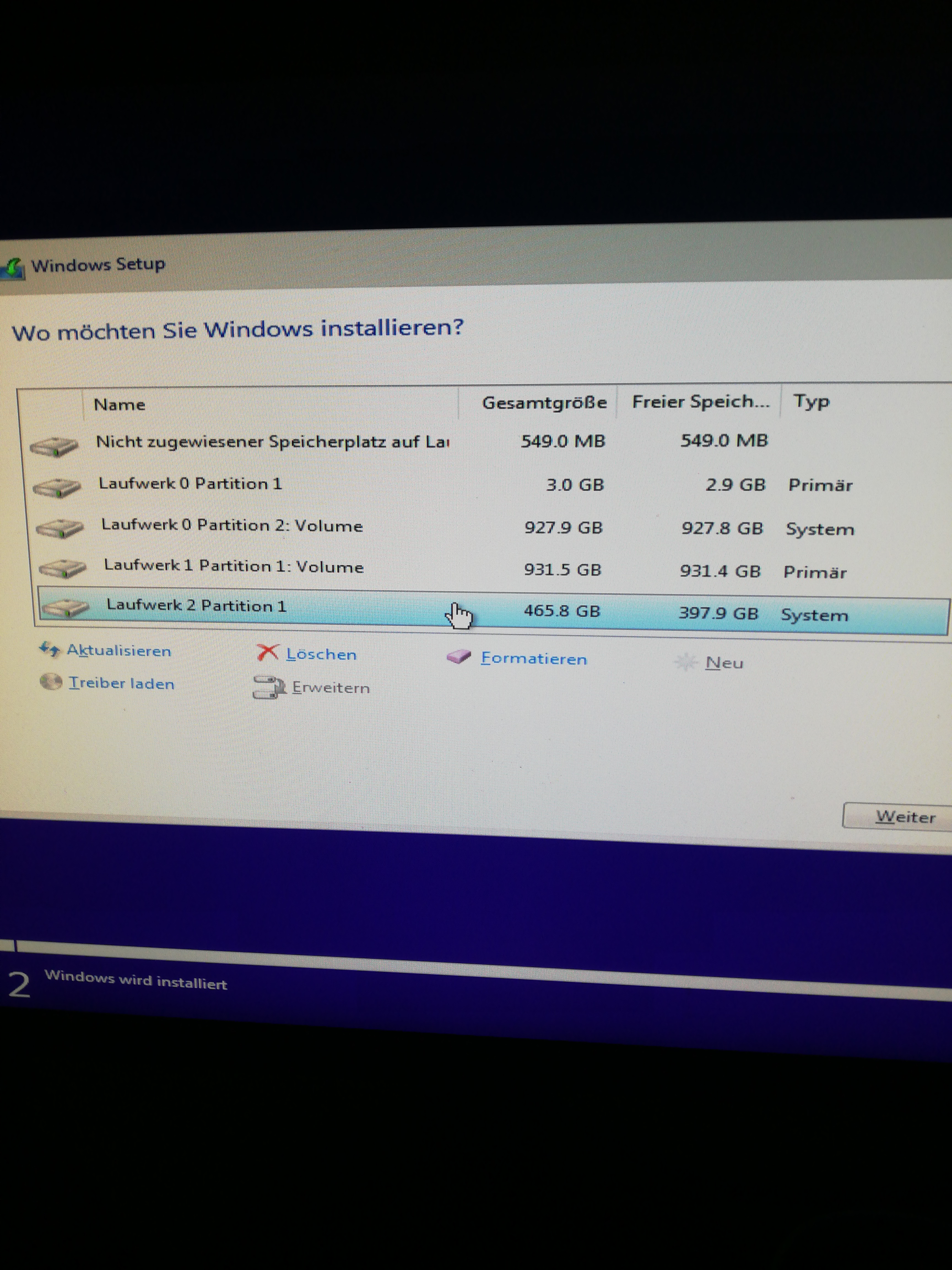

ich habe meinen PC vor zwei Tagen mit einer M.2 SSD (Crucial P1) geupgraded und habe eine komplette Neuinstallation von Windows durchgeführt. Als ich dann heute den PC wieder anschalten wollte, bekam ich die Fehlermeldung "Es wurde kein Betriebsystem gefunden". Im BIOs wird die SSD auch irgendwie nur Teils angezeigt?
Freue mich über jede Hilfe und danke im Vorraus.
MfG Niklas

Welches Mainboard?
Wie es scheint, wird die M2 nicht erkannt (siehe Screen 1). Mal auf korrekten Sitz prüfen.

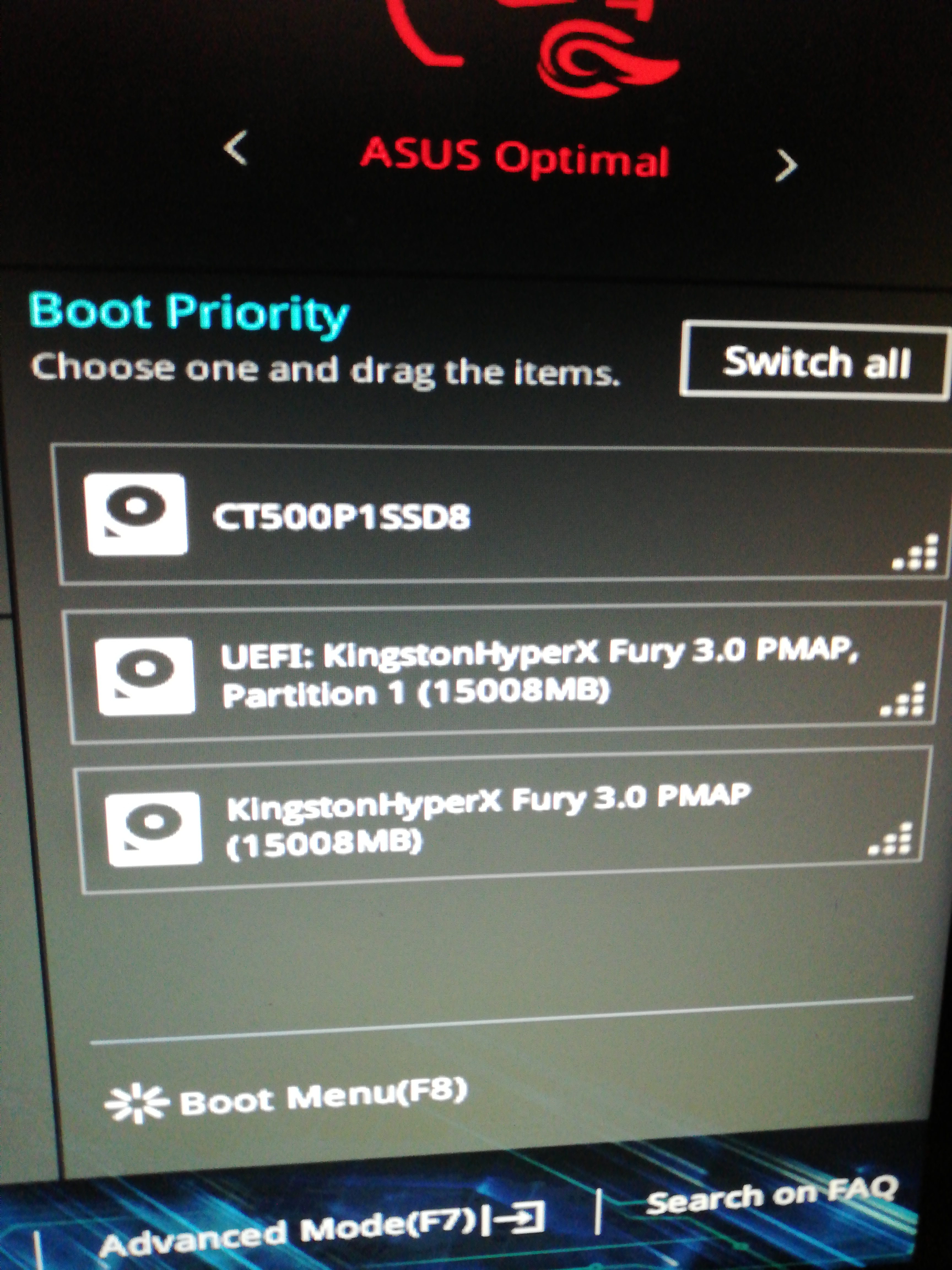

Auf Screen 2 ist sie doch zu sehen (Boot Priorität 1).
Auf Bild 1 kann sie noch nie gestanden sein, da sie kein SATA Laufwerk ist.
Evtl. ist sie tatsächlich "leer", wenn der Controller defekt ist.

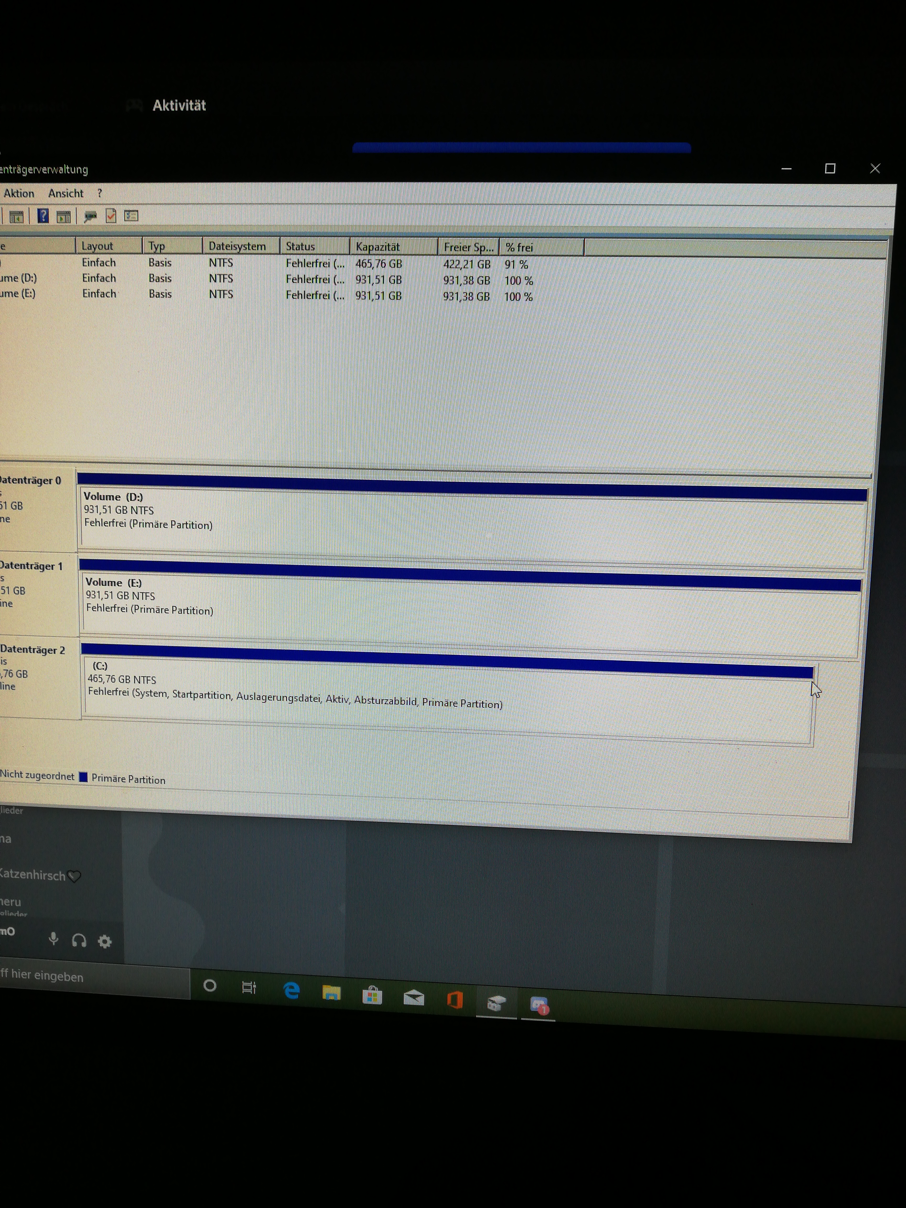

Auf welchem Laufwerk ist denn der nicht zugewiesene Speicher an Punkt 1?
Der ausgewählte Eintrag ist ja offensichtlich die P1 - da fehlt die Boot Partition (mbr/gpt) - falls nicht manuell eingegriffen wurde.
Ansonsten hast Du bei der Installation eine Unachtsamkeit begangen und ich würde vorschlagen, die anderen Laufwerke abzuklemmen und Windows nochmal neu auf die P1 zu installieren.
Reaktionen: Aduasen und Harry Bo
Wenn Du den Stick benutzt, kommst Du auch in den Reparaturmodus bzw. in die Eingabeaufforderung (ALT + Strg +F10). In diese Richtung könnten die nächsten Schritte gehen.
ist auf der alten hdd wo windows vorher installiert war
habe schon ein bisschen was probiert mit resetboot.exe oder so und disk part
T3Kila »Ansonsten hast Du bei der Installation eine Unachtsamkeit begangen und ich würde vorschlagen, die anderen Laufwerke abzuklemmen und Windows nochmal neu auf die P1 zu installieren.«
Alles auf Start: Die anderen Laufwerke ab und NEUINSTALLATION
kann ich erst versuchen windows auf einer hdd zu installieren um noch ein paar daten von der ssd zu retten
Warum sind auf der neuen Installation vor 2 Tagen schon Daten drauf die du nicht vorher schon gesichert hast.
Wenn man keine Ahnung hat von der Windows installation dann informiert man sich doch vorher.
Uefi Installation hast du doch jetzt nachdem du endlich mal neuinstallieren willst auch nicht versucht obwohl du da schon ein Uefi Board hast.
Nur die Platte( SSD) anklemmen wo Windows drauf soll bei der Installatiion dann blickt man bei der Installation und auch wir hier besser durch.
Dann löscht man alles im Windows Setup an alten Partitionen auch die kleinen Bootpartitionen von 100MB oder 550MB
Man installiert Windows in den ganzen Nichtzugewiesenen Platz ohne zu formatieren.

ja habe inerhalb von zwei tagen einen gewissen spielstand ziemlich voran gebracht habe ihn jetzt schon gesichert und windows installiert gerade auf der ssd neu, habe schon einige videos geschaut, war ja jetzt auch nicht meine erste windows Neuinstallation, die partitionen die übrig waren konnten nicht in dem Windows setup gelöscht werden
kann ich jetzt nachdem ich windows auf der ssd neuinstalliert habe die hdds einfach wieder anschließen?
Jede Partition kann in Windows Setup gelöscht werden.
Wenn die 1. nicht geht, fängt man erst mit einer anderen an, dann geht die 1. auch.
Deine MBR 549 MB Bootpartitioin hast du ja auch gelöscht bekommen oder was meinst du warum dein Window da nicht mehr gestartet ist.
Klar XP und Windows 7 im MBR Modus mit immer schön Platte formatieren.
Damit nur keine Bootpartition erstellt wird wie es zu XP Zeiten ja so war.
Denn ab Windows 7 gab es schon die 100MB Bootpartition wenn man gelernt hat nur in den Nichtzugewiesenen Patz zu installieren und nicht zu formatieren.
ja die 550 mb partition habe ich gelöscht bekommen aber die 3 gb partition habe ich vorhin erst mit partition wizard entfernen können
Die 3 GB ist ja eh nicht normal und war doch auf einer anderen Platte.
Es geht doch eigentlich nur immer um die Platte wo Windows drauf soll.
War das die Platte mit dem alten Windows ? ist da noch Windows drauf, dann sind Bootdateien oder so in der 3 GB Partition gewesen.
Da hätte man dann erst die ganze alte Platte löschen müssen aber da sind doch bestimmt Daten drauf.
Egal !
Wenn man irgendein Partition Chaos hat und nicht weiß wo die Bootdateien landen wenn man schon alte 500 oder 3GB Partitionen hat dann klemmt man die anderen Platten immer besser ab.

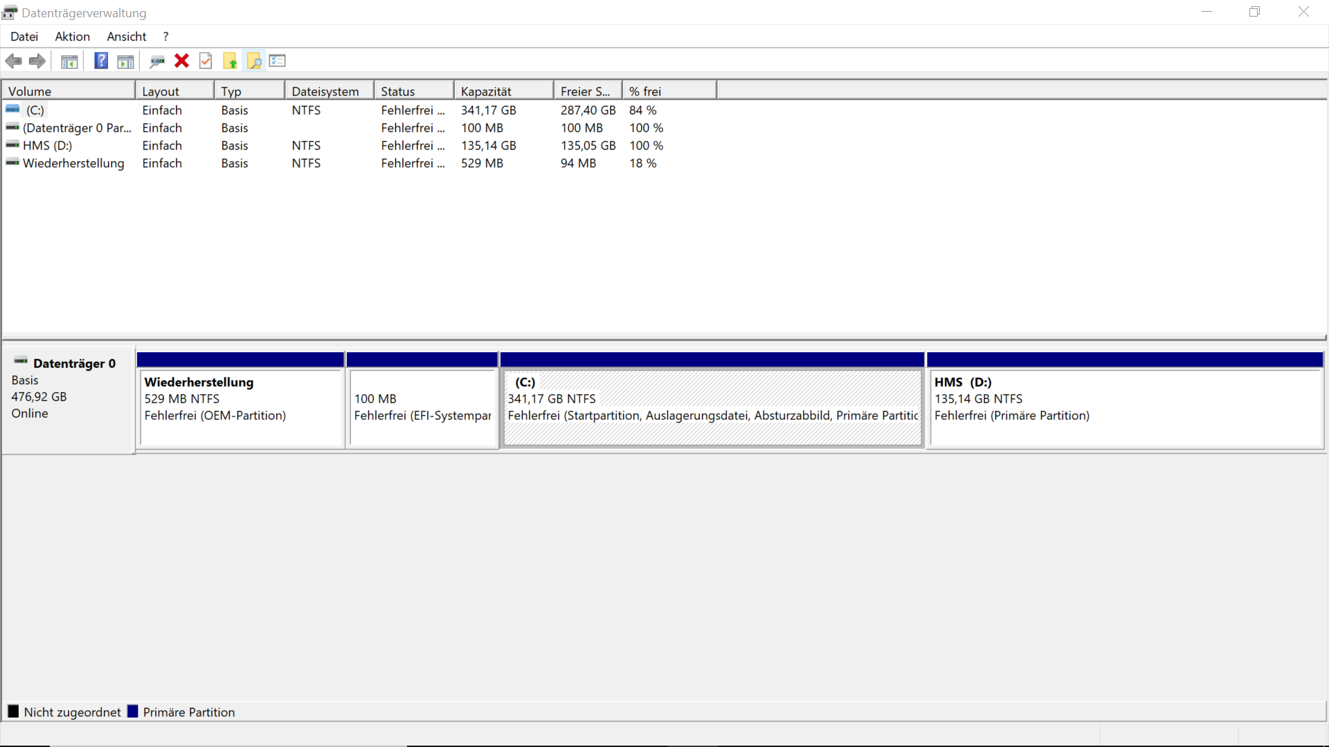

so bin jetzt fertig, hat alles funktioniert, ich bedanke mich für eure hilfe :)
