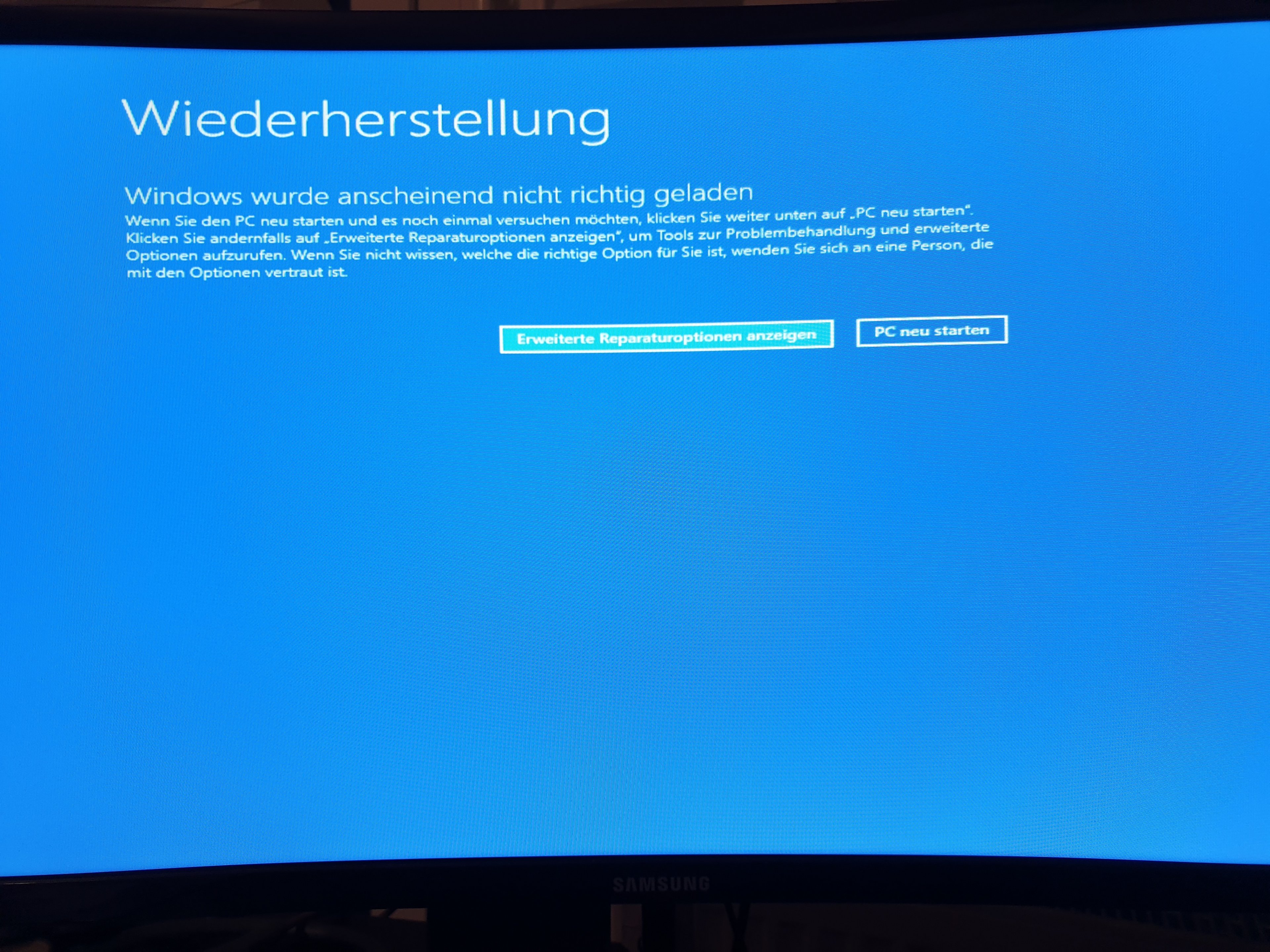

Inzwischen komme ich mit CD im Laufwerk wenigstens soweit, hab HDD und SSD getauscht vom Sata Port her.
