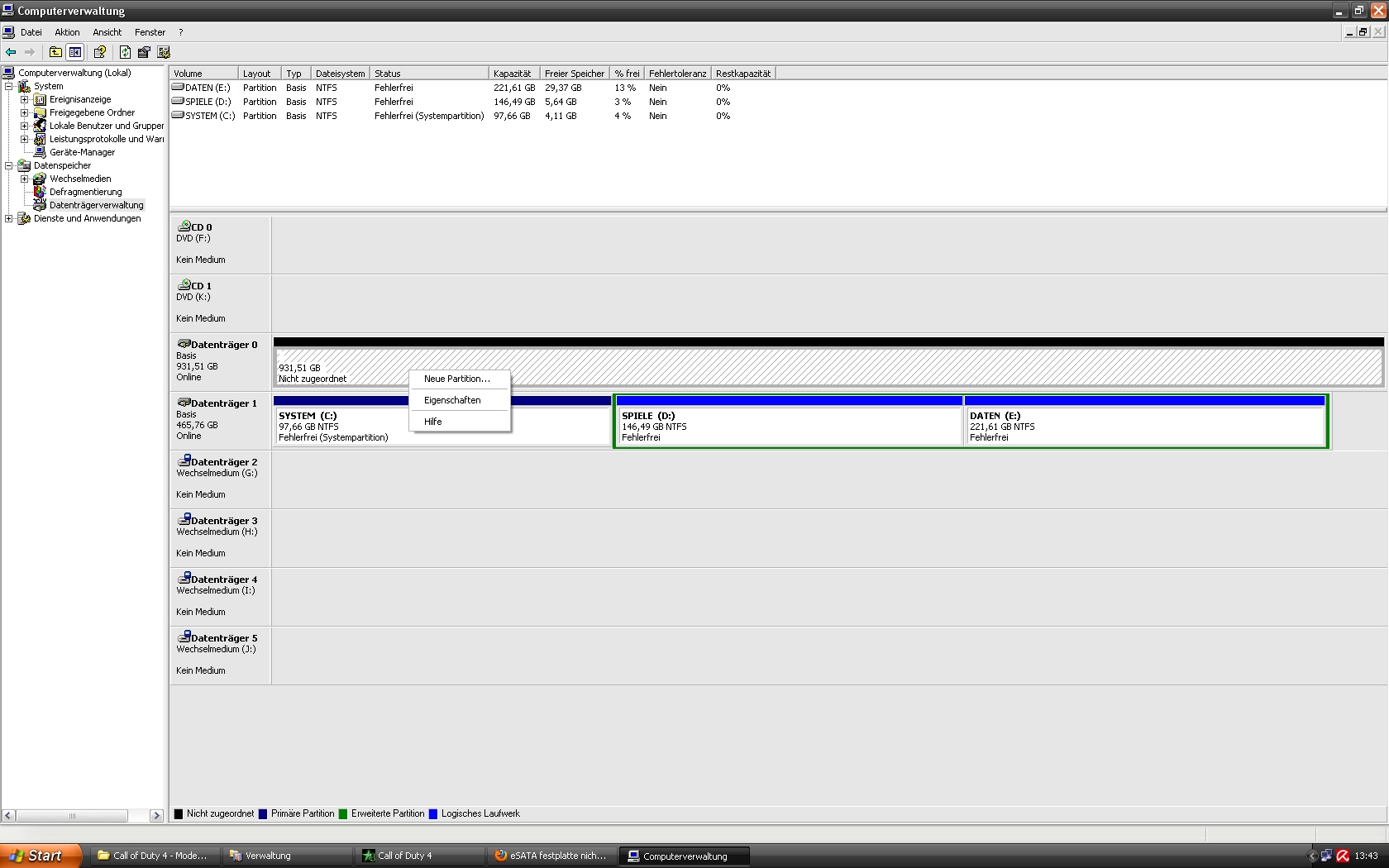

also wenn ich in der datenträgerverwaltung rechte maustaste auf die festplatte klick gibts da nur: neue partition, eigenschaften und hilfe (siehe anhang)

hab ich auch schon probiert, aber das bringt auch nix. oder muss ich da ne primäre partition erstelln? muss ja kein os drauf oder so...
mfg t4ub3
edit: ok, also ich erstell grad ne primärpartition, da formatiert der sogar was^^ mal sehn wie langs dauert...
edit 2: ok, hat geklappt, zeigt alles richtig im explorer an. vielen dank an alle für die hilfe!!
