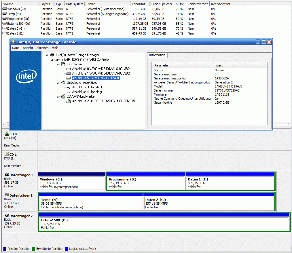

Also eigentlich sollte sie nur eine logische Partition haben, ich hab sie erst letzte Woche neu bekommen, und dann mit gparted 4.5.3 formatiert: 1 extended Partition, 1 logisches Laufwerk als NTFS formatiert.
Ich hänge mal einen Screenshot der Datenträgerverwaltung und des Intel Matrix Storage Managers dran. Das sieht für mich alles perfekt aus. Läuft ja auch perfekt, so lange man das Teil beim Hochfahren abgeschaltet lässt... :freaky:
P.S.: Laufwerksbuchstabe O: ist deshalb, weil meistens noch ein Cardreader dranhängt, der alle weiteren Buchstaben bis M: belegt, und N: ist die andere externe Platte. Die Buchstaben werden aber von Anfang an immer eindeutig zugewiesen, selbst wenn ich die Anschlüsse der externen Platten tausche.

Woran hängt denn das eSATA-Bracket? an den lila Ports des jMicron oder den gelben des ICH9R? Nachdem es auftritt, wenn schon das OS auf die Platte zugreift, ist auch ein Treiberproblem nicht auszuschließen.

Was aber Kabelprobleme eigentlich ausschließen solltet, habe ich ja schon gesagt: ist Windows gestartet, und ich schalte dann erst die Platte ein, dann dauert es höchstens 5 Sekunden, und die Platte ist ordnungsgemäß angemeldet und funktioniert auch fehlerfrei mit voller Geschwindigkeit. Sie lässt sich, so lange Windows läuft, beliebig oft an- und abmelden, und es tritt kein Problem auf (s. Screenshot, der auch die Frage nach dem Controller klären sollte :p ). Auch der reale Betrieb - sprich das Kopieren von bisher 600GB Daten auf die Platte - hat zu vollster Zufriedenheit funktioniert.
