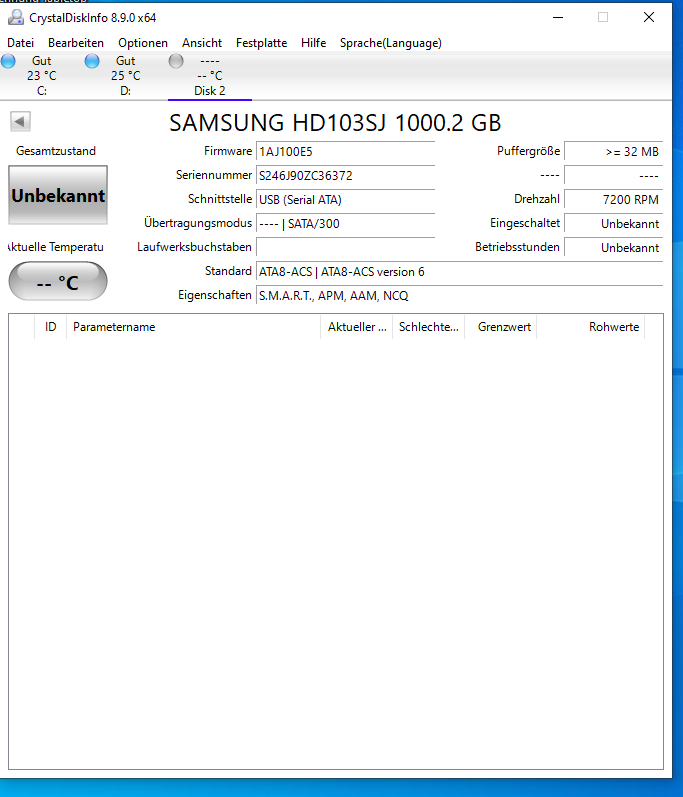

habe mich gestern spät nochmals an die Sache rangewagt. Mit Crystal Disk Info kam dieses hier dabei raus:

Ok. Die Festplatte kann durchaus defekt sein. Es kann aber auch sein, dass aus irgendwelchen Gründen einfach die Partitionstabelle zerschossen ist. Mal abgesehen von dem Kompatibilitätsproblem beim direkten Anschluss an einen SATA-6Gb/s-Controller. Gibt es irgendwelche Erkennungsprobleme wenn du sie per USB über den Adapter anschließt? Taucht sie dann gleich in der Datenträgerverwaltung bzw. im Geräte-Manager auf oder Stockt das System beim Anschluss?
Dass Crystal Disk Info die Smart-Werte der Platte nicht auslesen kann, kann auch einfach daran liegen, dass der USB/SATA-Bridge-Chip des Adapters das Durchreichen dieser Daten nicht unterstützt. Gerade bei älteren Bridge-Chips ist das nicht selten der Fall.
Also, wenn die Festplatte über USB sofort in der Datenträgerverwaltung auftaucht, würde ich sie mal mit Testdisk untersuchen und probieren die eventuell verlorengegangenen Partitionen wiederherzustellen.
