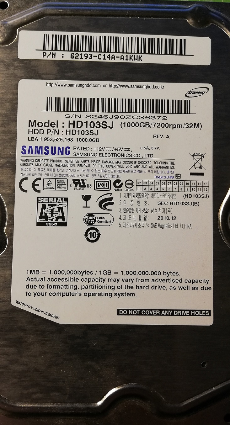

Von Wann ist den die HD103SJ ? Wenn vor Dezember 2010 produziert ist ein Firmwareupdat notwendig damit die Platte an SATA 6 Gb/s Anschlüssen erkannt wird, wie hier schon @tele erwähnt hat.
Diese Samsung Festplatten der F3 Spinpoint und F3 EcoGreen Serien werden an SATA 6Gb/s Controllern wegen eines Problems mit dem Handshake nicht oder nur mit Anlaufschwierigkeiten erkannt.*
Ein Workaround ist das Deaktivieren des SATA 6Gb/s Modus im Mainboard-BIOS oder das Anschließen der Festplatte an einen Port eines SATA 3Gb/s Controllers.*

Die Disk stammt vom Dezember 2010:
