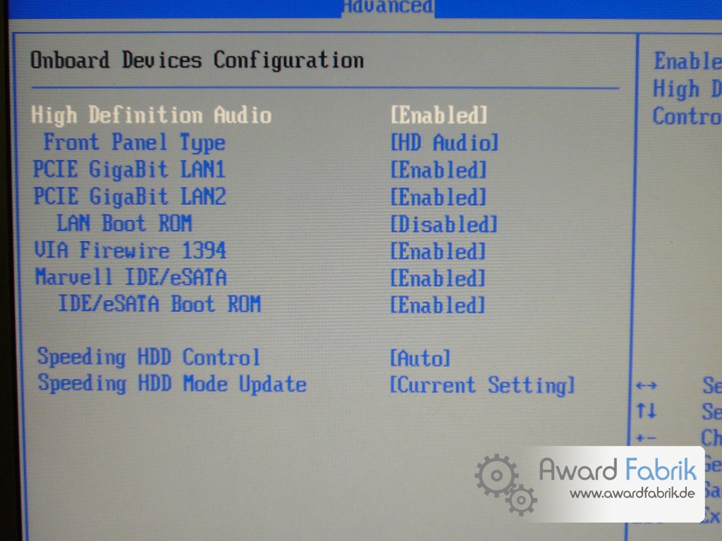

3. Nochmal ins Bios, wie HisN sagt:
so sieht das Bios aus:
http://www.awardfabrik.de/images/stories/asus_maximus_II_formula/Bilder/Bios/28.jpg
Also wenn sie beim Hochfahren aus ist, wir die nicht erkannt. Hotplug fähig ist sie aber.

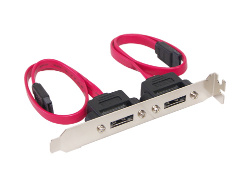

Wie kann ich denn über den Intelchip Hotplug aktivieren? Ich habe ein SATA - eSATA Adapter und könnte das dann so anschließen.
Jepp, ich hab mir ne Slotblende mit nem eSATA-Anschluss gekauft, gibt es als 1fach u. 2fach und dann auf nen freien Anschluss vom ICH angeschlossen - funzt problemlos.
