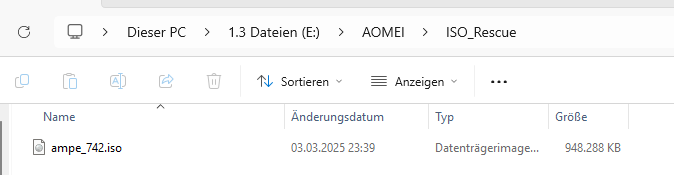

Dann nenne die ISO: ampe_742.iso (und nicht anders)
AOMEI. PDF S. 3

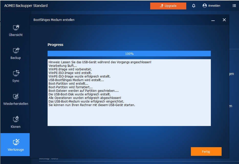

oder du wählst USB anstelle von einer ISO AOMEI. PDF S. 5
mach ich.
Wie erklärt sich der kryptische Namen?
Ich habe USB gewählt. Ist doch ein USB Stick. Oder verstehe ich da etwas nicht?
Schau mal im PDF auf Seite 5
Die Bootmedien werden aus der WinRe.wim generiert. Deshalb auch vorhin die Frage nach der Winre-Version!

Da es um die Erstellung eines USB Sticks ging kam ich nicht auf die Idee eine ISO Datei zu erzeugen.
War schon recht missverständlich.
Aber ich mache auch noch eine ISO Datei.
Mit der ISO ist man sehr flexibel
Man kann sie extrahieren und in die winre.wim frickeln. Dann kann man mit <Shift> + Reboot die Recovery ohne Stick starten
Die ISO gehört zur Sicherheit auf die NAS oder an einem sicheren Ort.

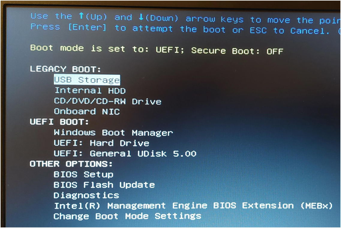

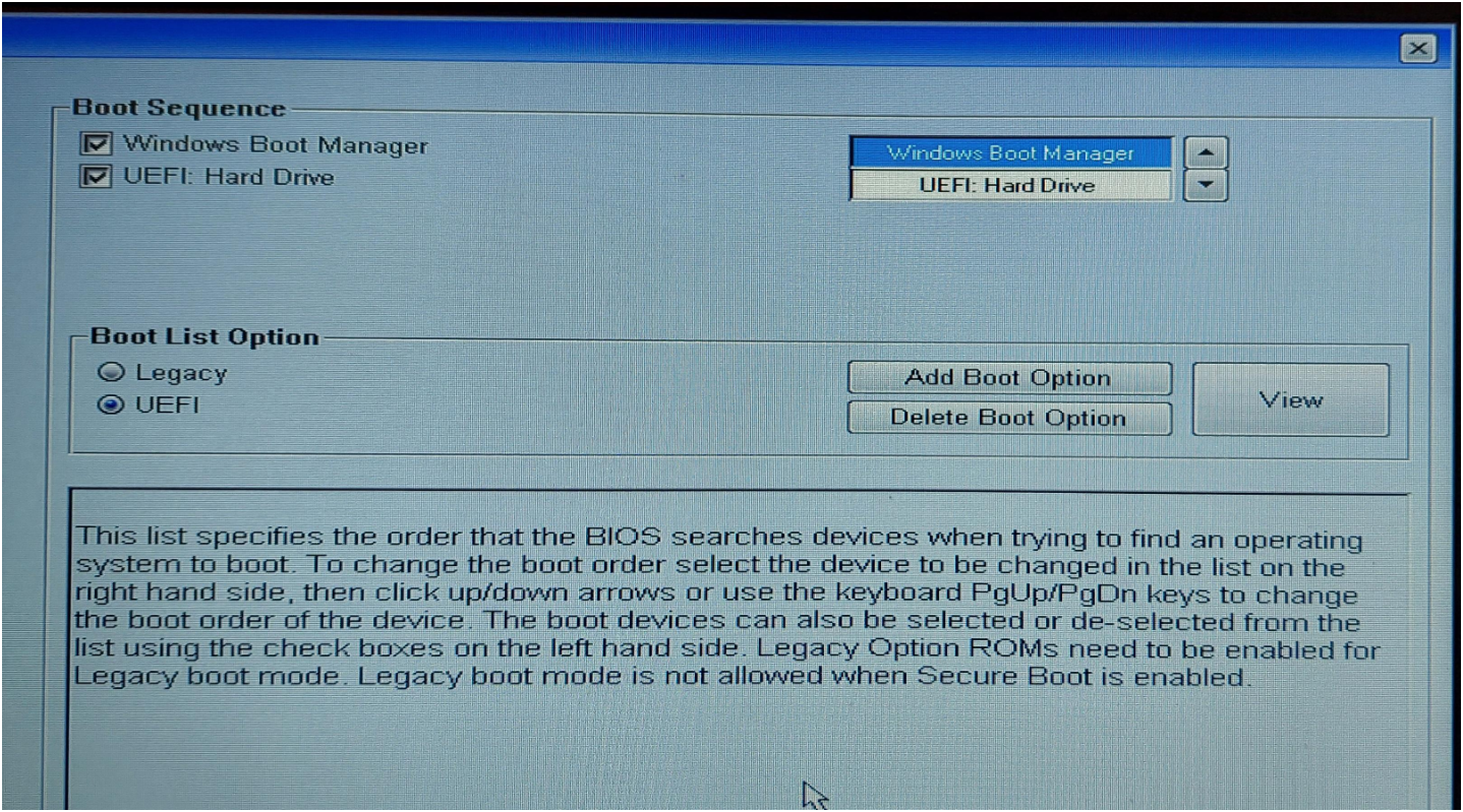

Den Test mit dem Stick habe ich schon gemacht. Der Rechner bootete aber von der SSD.

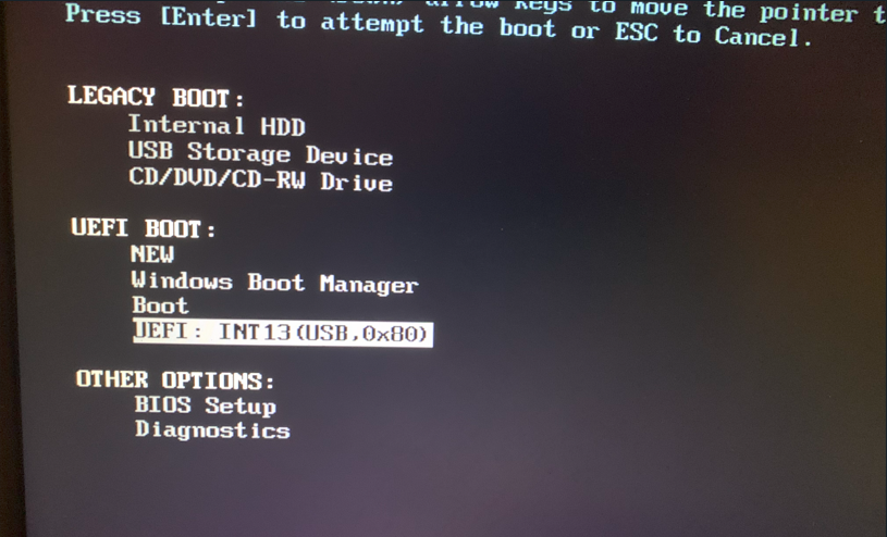

Kann man bei UEFI auch eine Bootreihenfolge festlegen?
Wenn ich das jetzt auf diesem Latitude testen soll bin ich für eine Weile weg. Ich habe es nämlich vergessen.
Da gibt es noch ein One Time Boot Menü.
Über <F2> landest du im Hauptmenü.
Ich glaube, dass es <F12> ist
ADD Boot Option
Dort solltest du den Stick finden.
Sieht dann dort etwas komplizierter aus
So ist das. Wenn man dann bei einer Havarie noch unter Stress steht, ist die Katastrophe nicht mehr weit weg.

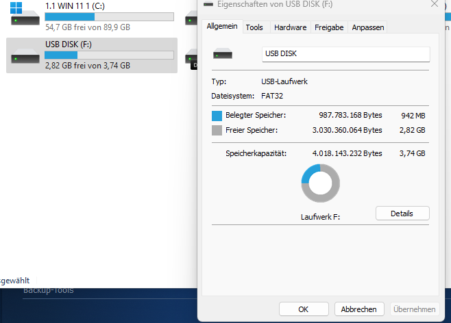

Auf dem Stick muss es eine bootmgr.efi geben.
Ich prüfe das hier mal. Habe schon ewig keinen USB Stick mehr in der Hand gehabt.
