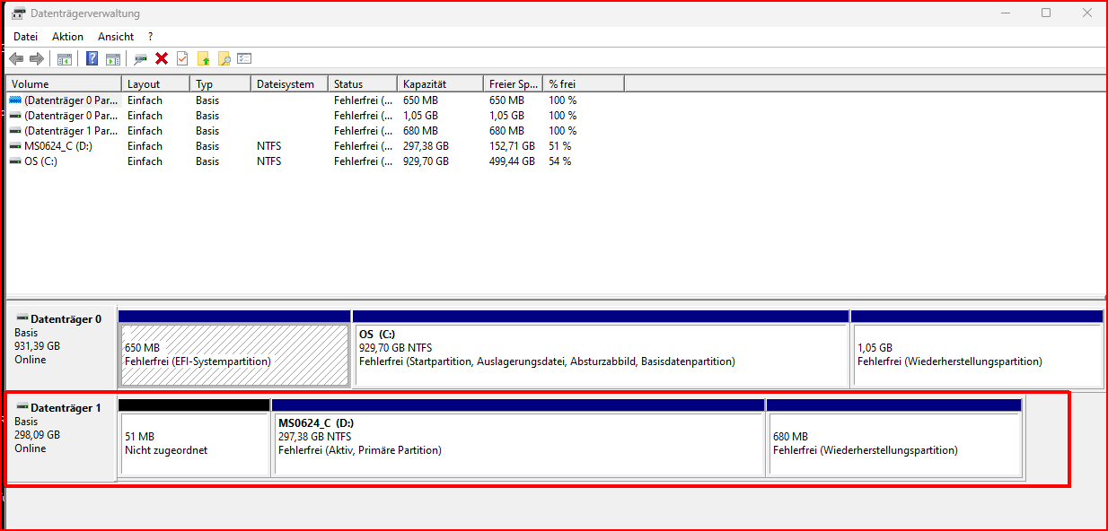

Pentagon schrieb:
Wie sieht es denn auf der WIN 11 USB HDD aus?
Screenshot der Datenträgerverwaltung?
Datenträger 1 ist die Win11 HDD mit der ich über USB den Latitude E5540 booten kann.
Screenshot ist mit einem anderen Rechner gemacht. Dieser Rechner war nicht von dieser HDD gebootet.
Wie soll das denn booten, wenn nur diese USB-Disk am Rechner hängt?
Wenn das auch ein Klon vom Dell Latitude E5540 ist, versaust du dir die Partitionierung der Disk bei einer Konvertierung.
In dem Latitude E5540 ist aktuell wieder die Ausgangs HDD mit Win10 eingebaut und ich erstelle den Klon per Macrium auf eine weitere HDD am USB Anschluss.
