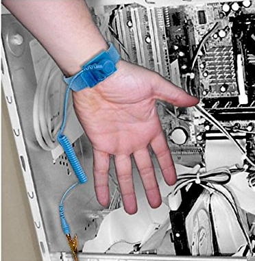

Beim Basteln am Pc hatte ich mich nicht geerdet und auch kein Armband getragen. Wusste von sowas gar nicht.

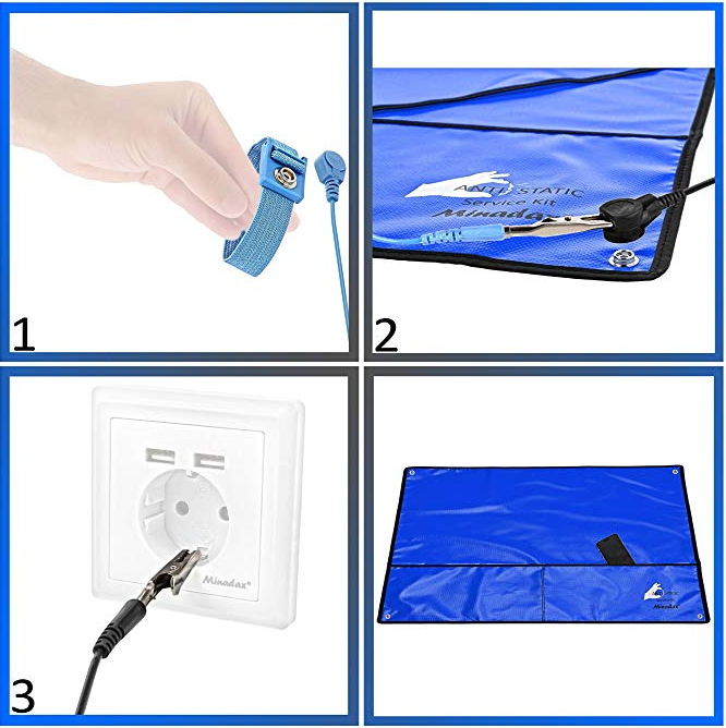

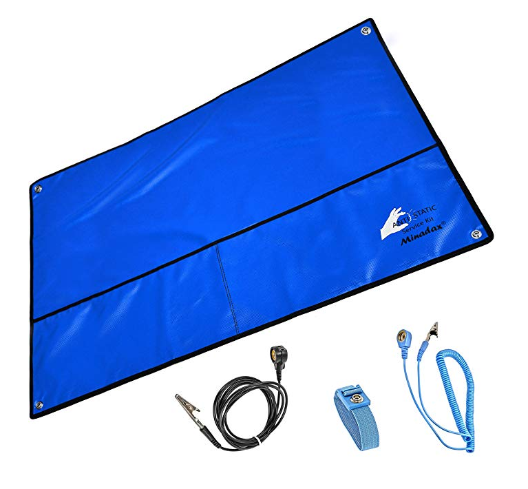

Kp ob ich Schaden angerichtet hab. Bis jetzt läuft der Pc. Aber fürs nächste mal. Wenn ich so ein Set benutze, (Bilder) muss dann das Kabel vom Netzteil trotzdem in der Steckdose sein ?
Und das Armband besser an der Steckdose oder am Gehäuse ?

Ziel des Bandes ist es, dass du eine Verbindung zur Erde/Masse hast und dich so nicht aufladen kannst. Von daher ist es nur bedingt sinnvoll dich mit dem Gehäuse zu verbinden, ohne dass das selbst eine Verbindung zu Masse (über das Netzkabel) hat.
Am besten ist wohl wirklich der PE-Kontakt in der Steckdose. Wie oben gesagt: Heizung/Wasser muss auch nicht unbedingt geerdet sein. Wenn du dich nicht direkt an die Klammern hängen willst, gibt es passende Adapter dafür:
https://www.amazon.de/esd-erdungsstecker/s?k=esd+erdungsstecker

Wenn man mit den Armen aufgestützt auf dem Gehäuse arbeitet hat man das gleiche Potential wie der Rechner selber ... dann kann nix passieren ... Auch das Armband am Gehäuse befestigen kann schon ausreichen wenn man so eines überhaupt braucht.
