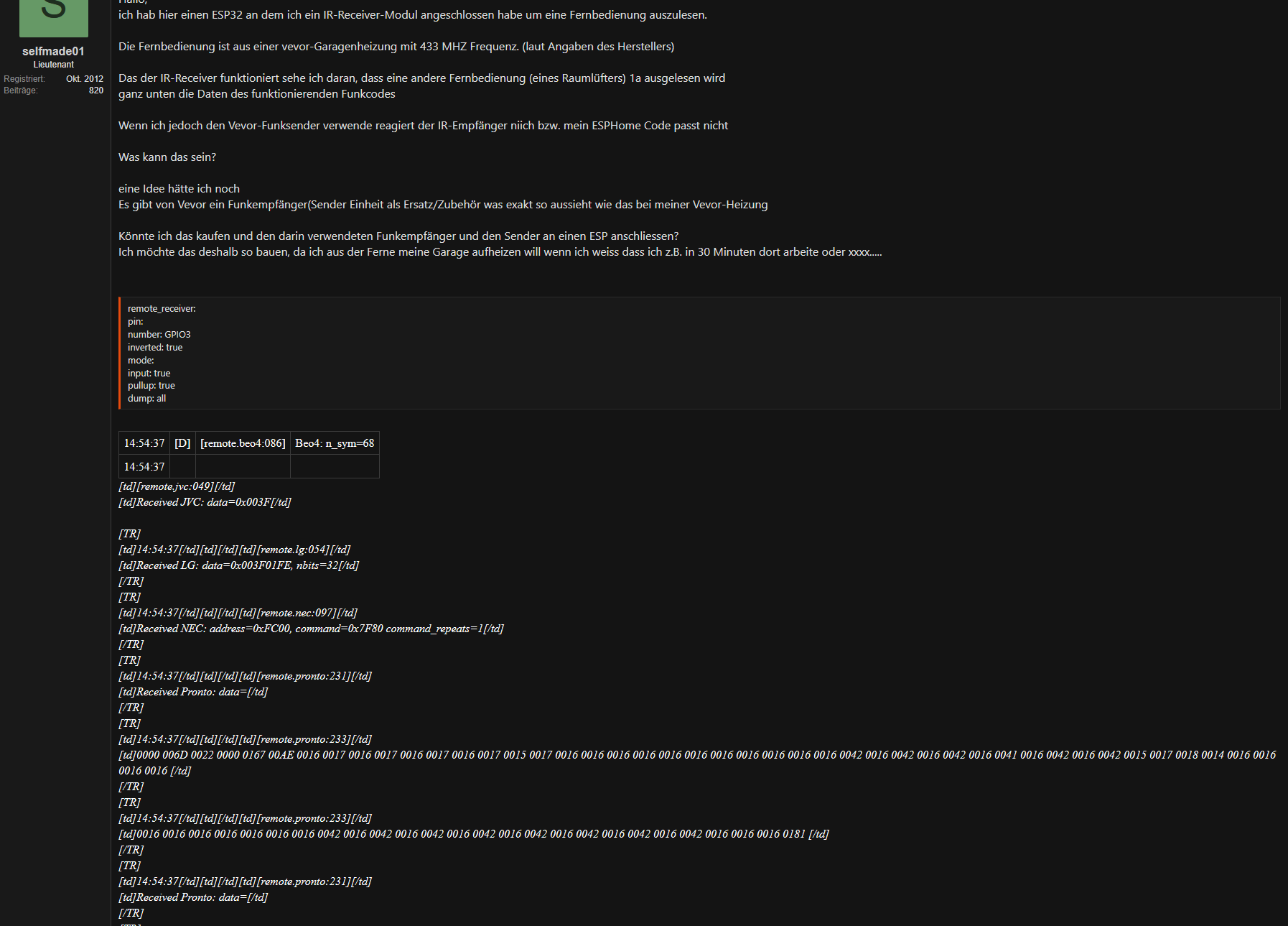

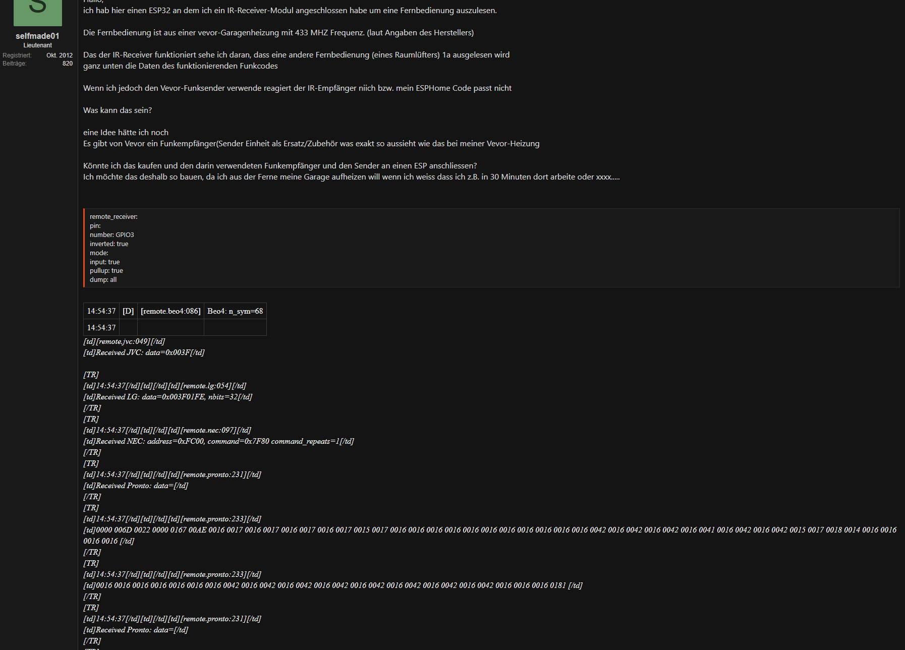

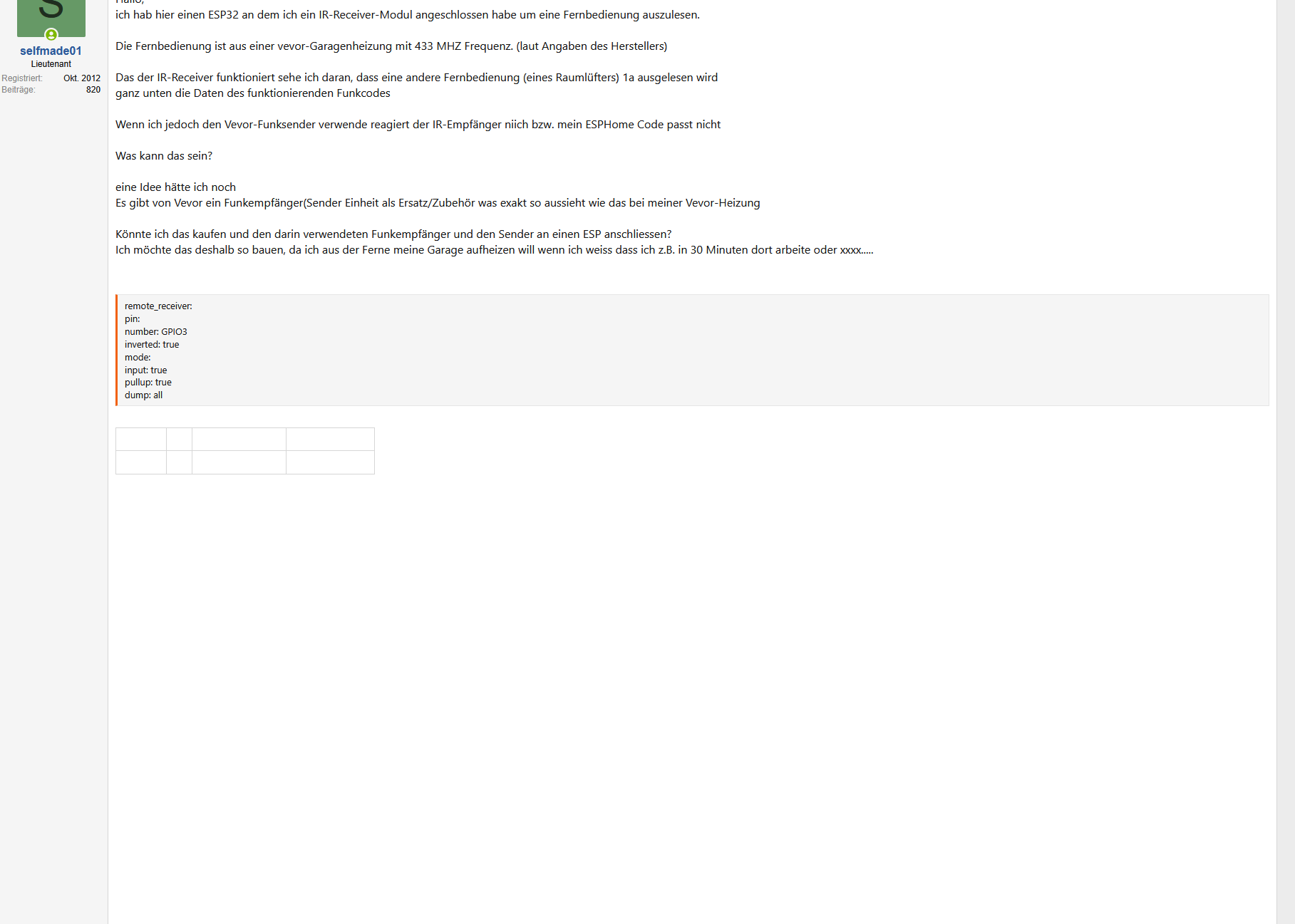

Ich glaube, Du solltest Deinen Post nochmals überarbeiten, es hat hier nicht jeder in seinem Browser den Darkmode aktiviert.
