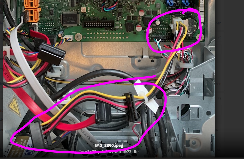

ich habe einen Esprimo P710 E90+ übernommen, der jedoch nicht mehr startet. Schalte ich ihn ein, laufen der CPU- und Gehäuselüfter los und bleiben an. Aktuell habe ich eine RAM-Bank mit 2GB bestückt. Ich habe hier vier Riegel gleicher Größe rumliegen. Habe alle bereits durchgetauscht, keine Besserung. Monitor ist über HDMI dran, wird jedoch nicht angesteuert. Tastatur und Maus über USB dran, leuchten aber nicht. Alle Kabel etc. überprüft. Eine SATA III SSD mit 1TB reingehangen, brachte auch nichts. Batterie habe ich auch ersetzt, keine Besserung.
Kann ich das BIOS irgendwie auf Werkseinstellung zurücksetzen. Habe hierzu nichts gefunden.
Danke und viele Grüße

@rg88
Du meinst weil keine Laufwerke verbaut sind? Man sieht im Foto den SATA Strang, der zum Board geht:
Reaktionen: rg88
oha, in der Tat. Das hast du recht. Ich dachte das wär ne zweite Stromversorgung für die CPU :D
