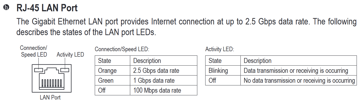

Sloerp schrieb:Keine Leuchtet
Wenn beim Router mehr als 100BASE-T (100 Mbit/s) eingestellt ist, muss die "Connection/Speed LED" grün (Green: 1 Gbps data rate) oder orange (Orange: 2.5 Gbps data rate) leuchten. Nur bei 100BASE-T (Off: 100 Mbps data rate) leuchtet sie nicht. Dennoch müsste die "Activity LED" leuchten.
Solange die LED nicht leuchtet, besteht keine physische Verbindung. Da im Geräte-Manager kein Ethernet-Controller angezeigt wird, Einstellung des Ethernet-Controllers im UEFI überprüfen.
