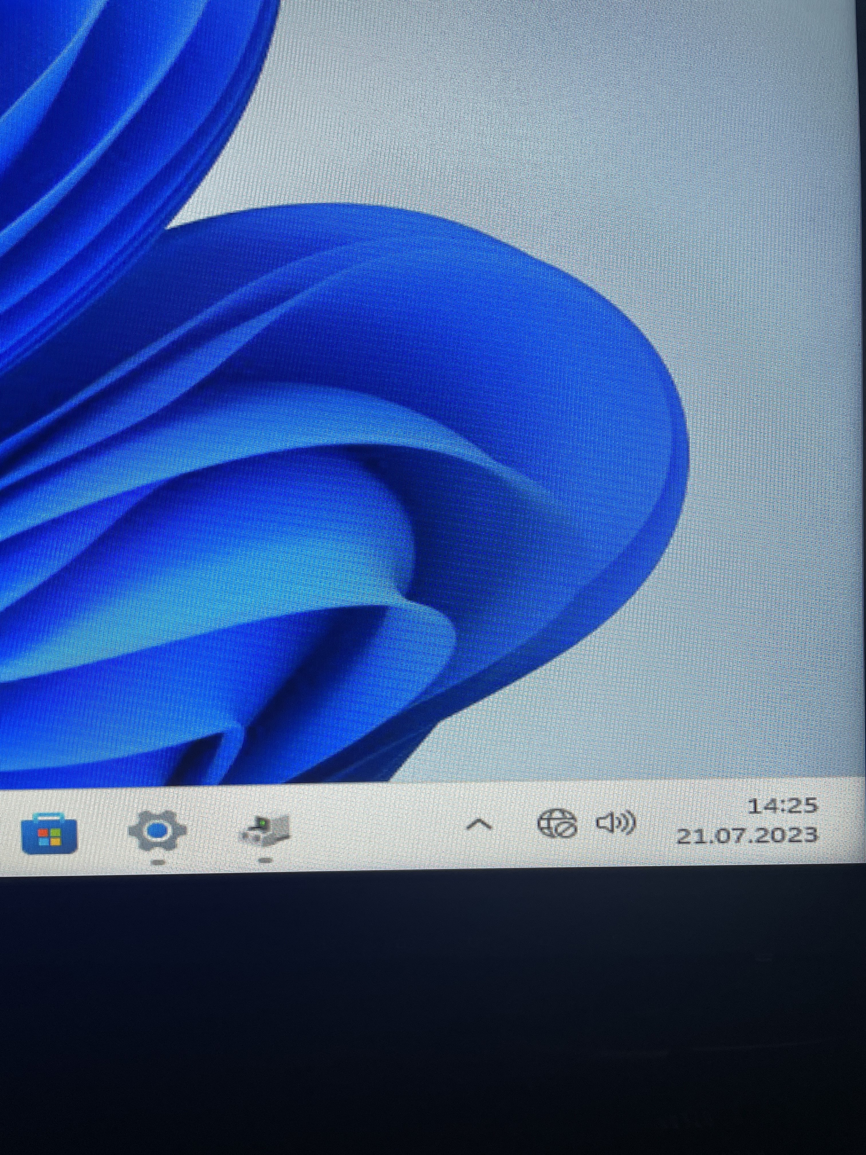

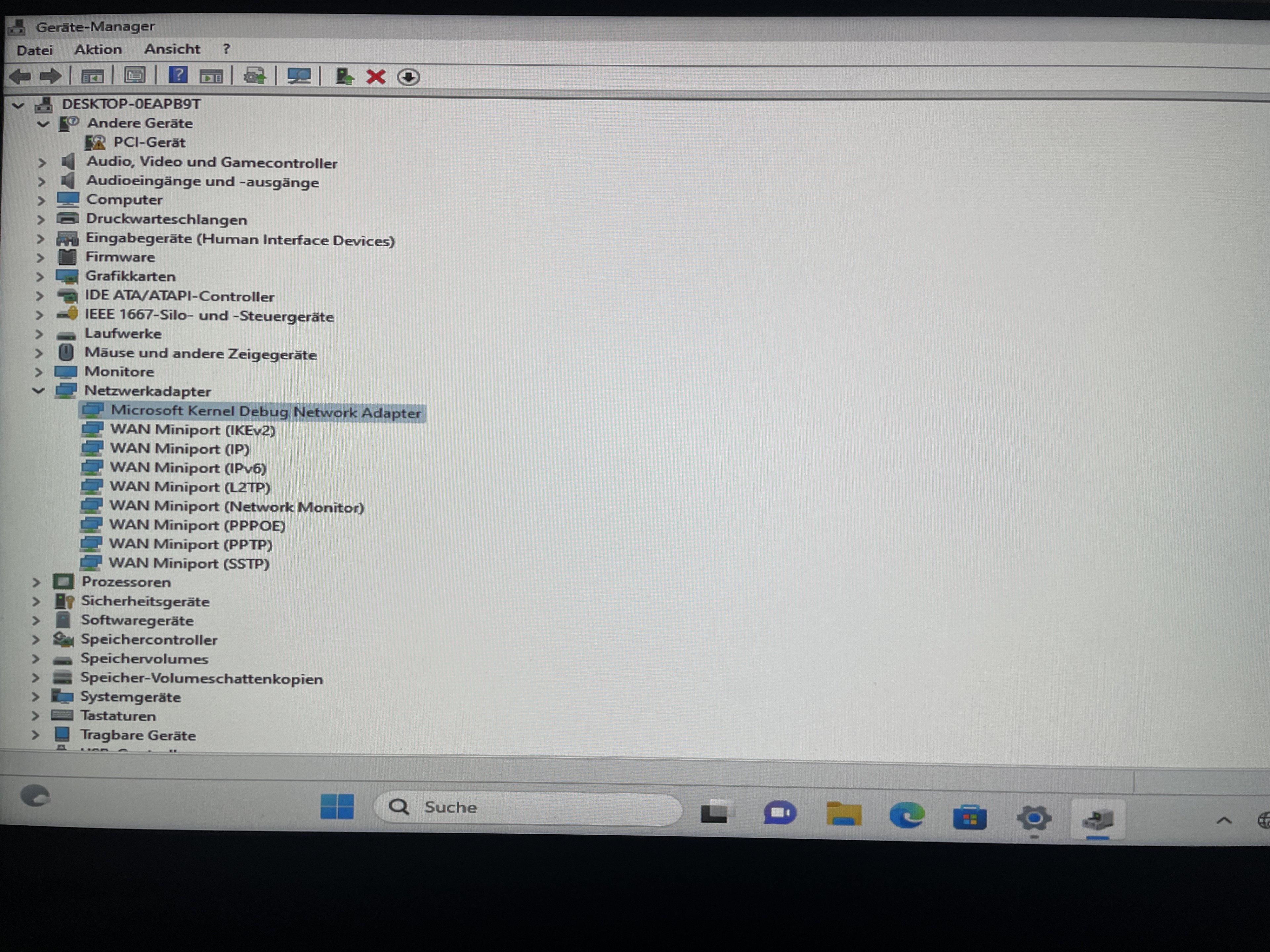

Ich habe mir ein neues Mainboard gekauft und angeschlossen. Der Pc erkennt den Ethernet Anschluss nicht. Auch im Geräte Manager wird mir kein Ethernet Anschluss angezeigt.
Windows 11 neu installiert.
Ethernet Treiber runtergeladen
Chipsatz Treiber runtergeladen.

zeig mal unten rechts die Taskleiste
Netzwerkkabel drin (am PC und am Router / Modem)? Testweise getauscht?

Ist am Pc drinne und auch am Router.
Habe leider kein Zweites LAN Kabel da um es zu testen.

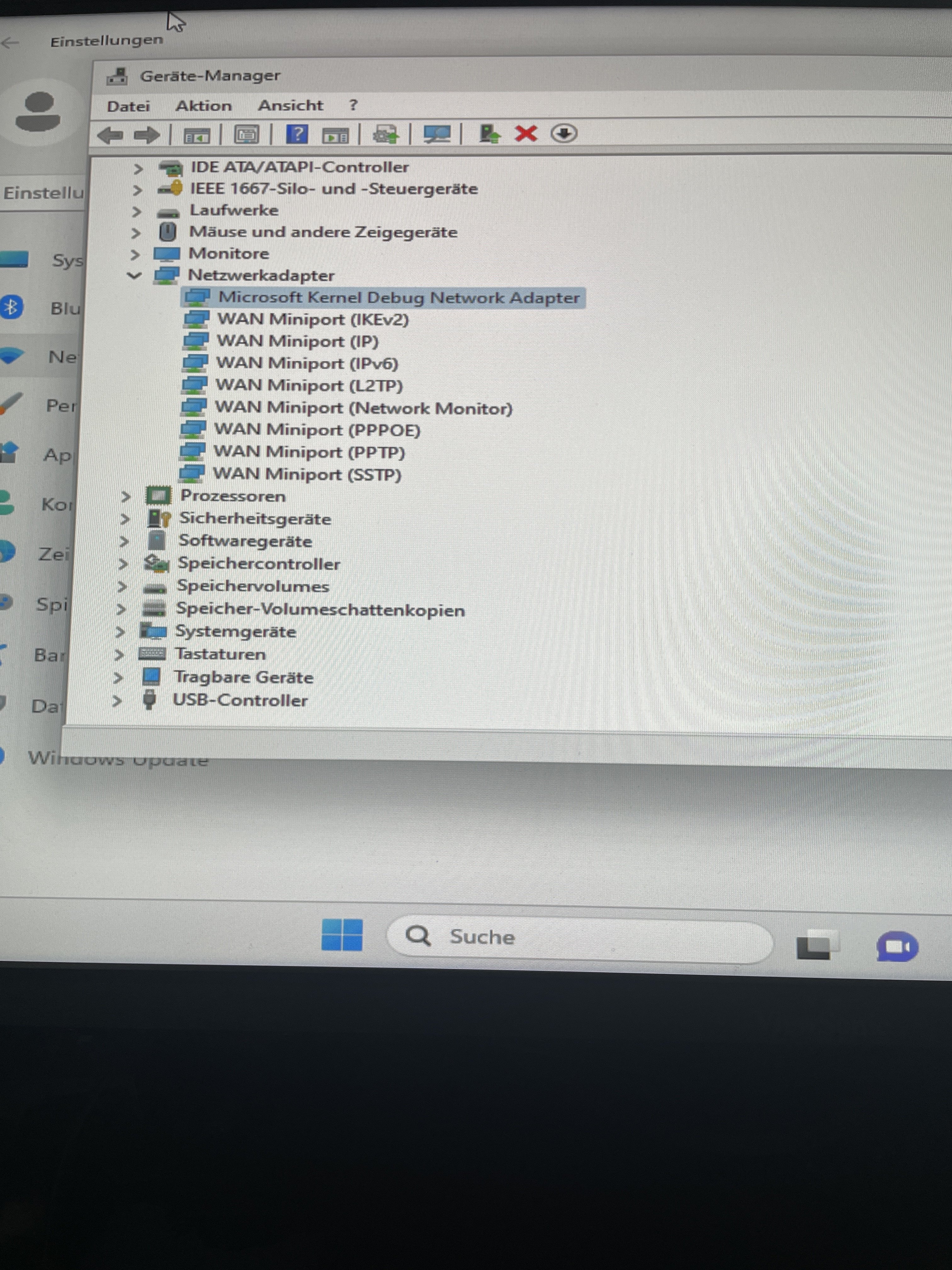

ein vollständiges Bild vom geöffneten Gerätemanager wäre hilfreich.
Du hast uns nur einen Ausschnitt des Gerätemanagers gezeigt. Sind noch unbekannte Geräte vorhanden?
Nur heruntergeladen (Wo?) oder auch installiert?

bei dir sieht man die "Weltkugel" unten rechts in der Taskleiste, somit wird das LAN Kabel wohl nicht erkannt
Sofern natürlich die Treiber für den LAN Anschluss aktiv / vorhanden sind
na doch, der LAN-Asapter wird erkannt... es gibt aber ein Problem mit der Internetverbindung. Wlecher Router ist im Einsatz?
Ja, ein PCI Gerät.
Ich habe es runtergeladen und auch installiert.
Ich habe den Ethernet Treiber auf der Seite von Gigabyte runtergeladen, dann auf den Stick gezogen und dann den Stick in mein pc gesteckt, die Datei geöffnet und installiert.
Ich dachte erst das es ein Problem von Windows sei, aber es wird ja nicht einmal unter Netzwerkadapter aufgelistet.

maxbln schrieb:
vermutlich das PCI-Gerät.
Treiber runterladen:
https://www.gigabyte.com/Motherboard/B550-AORUS-ELITE-V2-rev-10-11/support#support-dl-driver-lan
Zip File entpacken und EXE starten
Alles schon getan, leider kein Erfolg.
Solange die Treiber nicht ordnungsgemäß installiert sind, werden Geräte häufig als 'unbekannt' im Gerätemanager dargestellt.

Überflüssig, solange nicht alles ordnungsgemäß installiert ist.
Offensichtlich gibt es ja noch mindestens ein unbekanntes PCI-Gerät. Auch ist noch nicht ganz klar, was Du alles wie und wann installiert hast.
