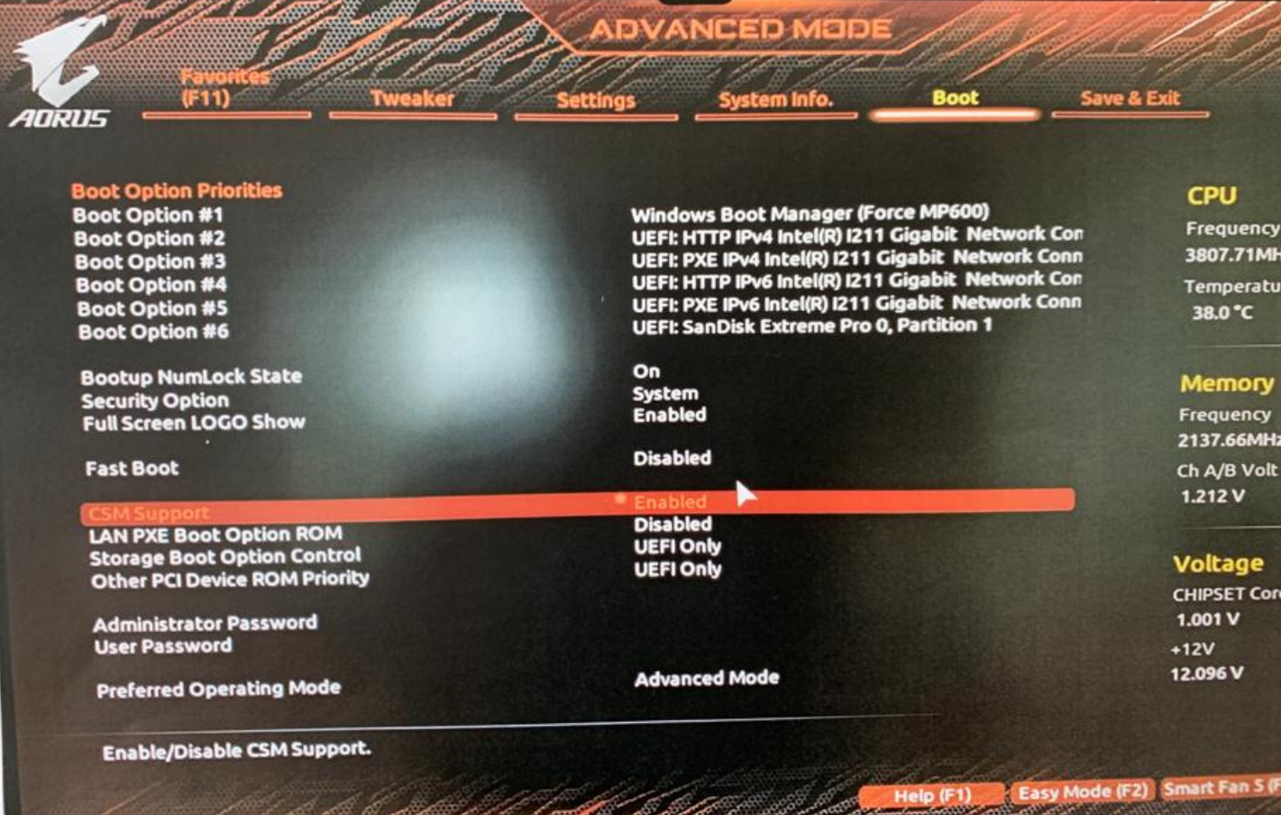

AORUS ULTRA f37B Läuft tadellos mit den angefügten Parameter. Keinerlei Probleme
Ich muss jedoch einen USB Stick (welcher bereits auf einem Notebook getestet wurde und dort auch gestartet werden kann) auf meinem Haupt-PC zugreifen.
Der UBS Stick ist auch sichtbar. Beim Ansprechen des SanDisk (booten) fällt der AORUS sofort wieder auf das vorherige Bild zur Auswahl des Bootloaders zurück.
Der USB Stick wird auch als solcher im BIOS aufgeführt.
Irgendeine Einstellung im BIOS will den USB Stick nicht akzeptieren.
CSM Support habe ich auf ENABLED eingestellt. SAVE und EXIT ja JA eingegeben
Eigenartigerweise wird bei erneutem Start des BIOS der CSM wieder auf NO gestellt, obwohl er mit OK SAVE gesichert sein sollte.

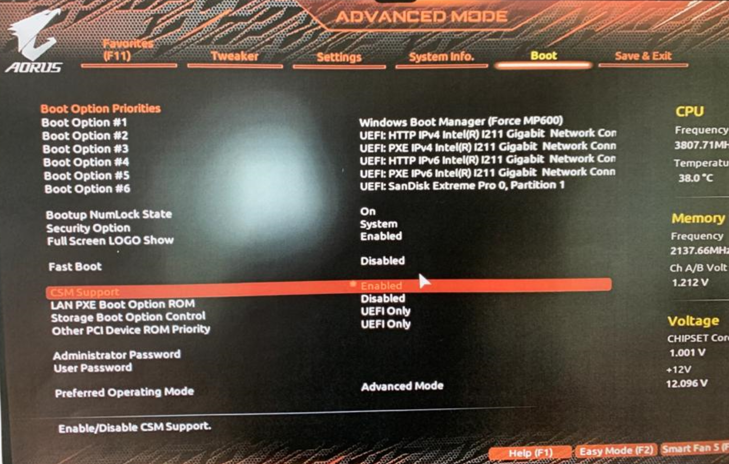

Verschiedene Versuche mit den CMS Einstellungen. Keine davon will den USB booten. Hinweis: der aktuelle BIOS läuft bei Start von Windows in jeder CMS Einstellung.

Secury Option = System (siehe Anhang "Advanced Mode")

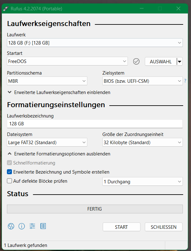

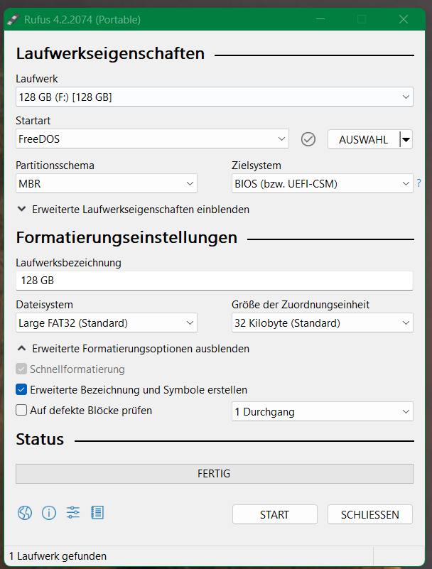

Die darauf bereits gespeicherten .EXE Daten habe ich wieder entfernt und den Stick nochmals nur mit Rufus initialisiert um nur mal Zugriff auf den USB Stick vom Bootloader zu bekommen.
Auf meinem Notebook wird der Stick sofort erkannt und der Zugriff ermöglicht. Der Stick sollte deshalb keine Probleme aufweisen.
Bei dir ist der Legacy boot CSM aus. Daran liegt es.
Alternativ das selbe Aorus Bios erneut flashen wenn ein CMOS reset nicht hilft, wenn Einstellungen nicht gespeichert werden liegt es entweder am Buggy Bios des Geräts, zu 90% nicht an der CMOS Batterie selbst oder was anderem.
(Aber Achtung ein Bios Flash sollte in 99,9% gutgehen aber ein bios flash ist immer so eine Sache und mit einem Risiko verbunden.)
