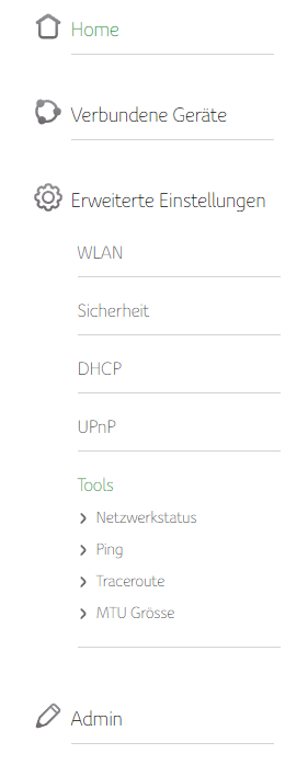

im Handbuch von Deinem Router habe ich nichts zum LAN Speed gefunden, ob es mehr Einstellungen als dort beschrieben gibt kannst nur Du prüfen
Reaktionen: aedi

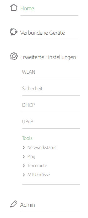

Leider sehe ich keine Einstellungsmöglichkeit die Geschwindigkeit in den Einstellungen zu ändern (siehe Bild).
