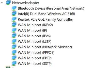

Vor allem müsstest du uns deinen Gerätemanager zeigen damit wir auch was sehen...
Siehe Anhang - (leider) keine Ausrufezeichen...

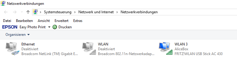

Geh mal in die Adapteroptionen und sieh nach ob die Netzwerkkarte evtl deaktiviert ist. Bei mir so eingestellt von mir.

Ehternet ist nicht deaktivert - siehe Anhang
