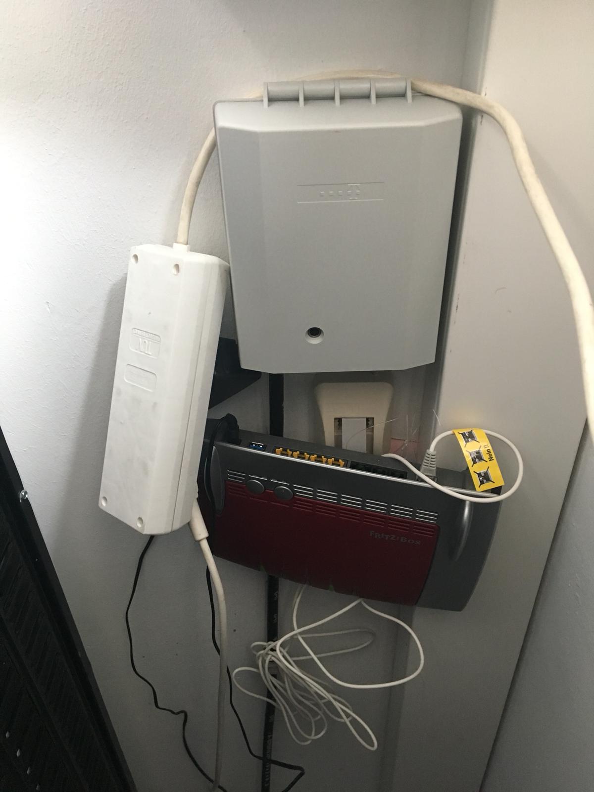

Ich hoffe ich finde hier Hilfe:)
Wir sind umgezogen in ein neues Haus und wollten uns um das Internet kümmern, die Telekom kam und aktivierte die Leitungen etc.. Die Fritzbox haben wir dann auch mit dem DSL Kabel angeschlossen—> wlan läuft
Nun zu meinem Problem:

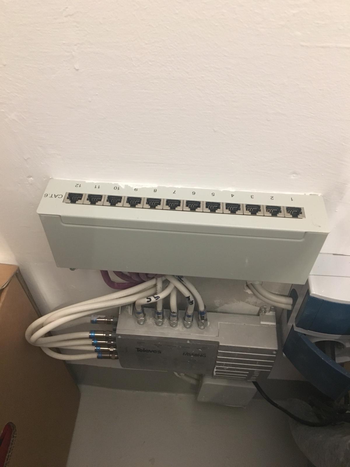

Wie aktiviere ich die einzelnen LAN Büchsen in den ganzen Räumen des Hauses ? In den meisten Zimmern sind jeweils 2 LAN Anschlüsse in der Wand installiert.

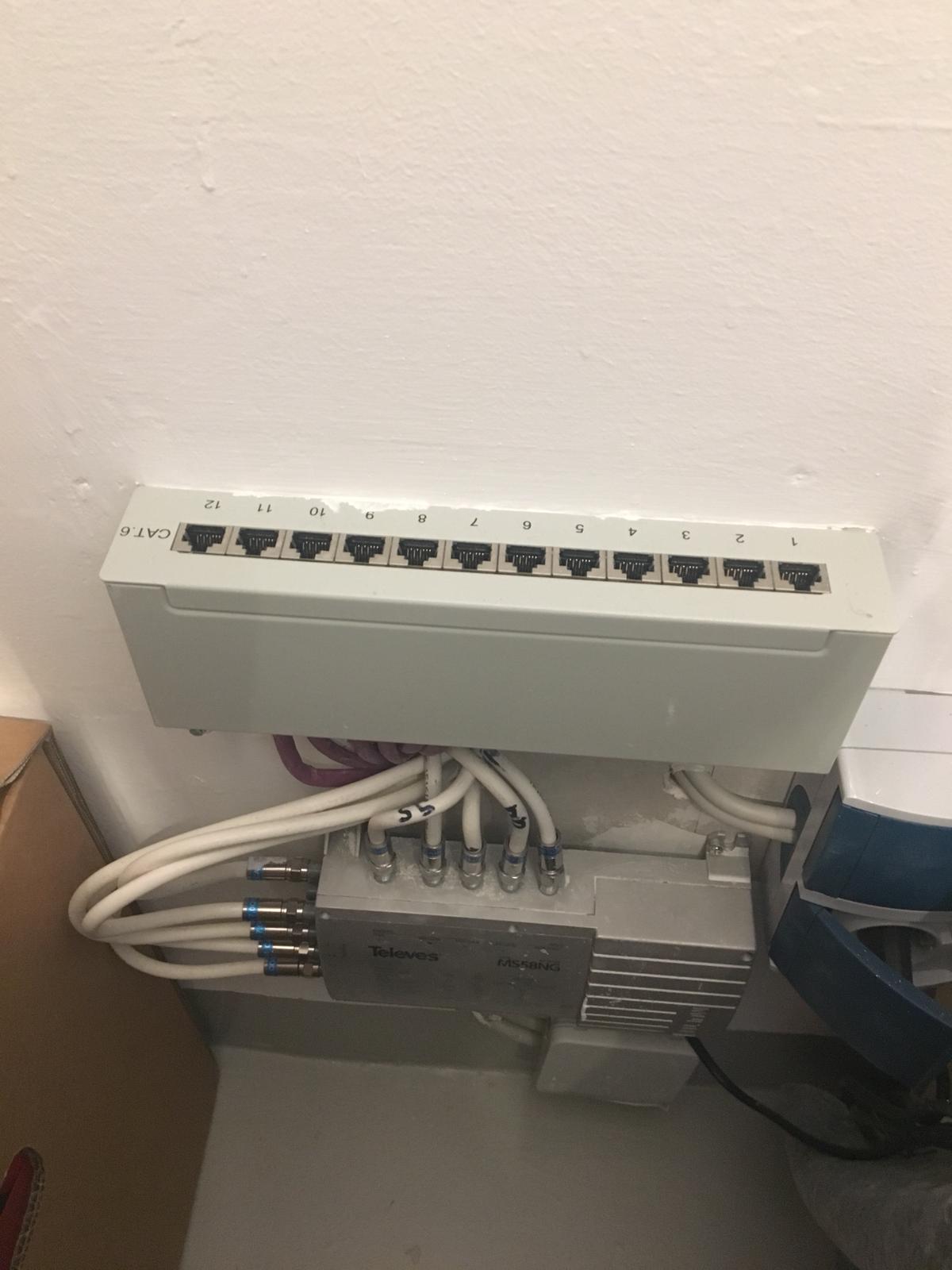

Im obersten Stockwerk ist noch eine (heißt Anscheind: patchpannel) Dose mit 12 LAN Anschlüssen.
Ich habe aber leider keine Ahnung wie ich diese mit dem Router (im Erdgeschoss) verbinden soll.
Waren schon bei Mediamarkt aber die hatten auch keine Ahnung.

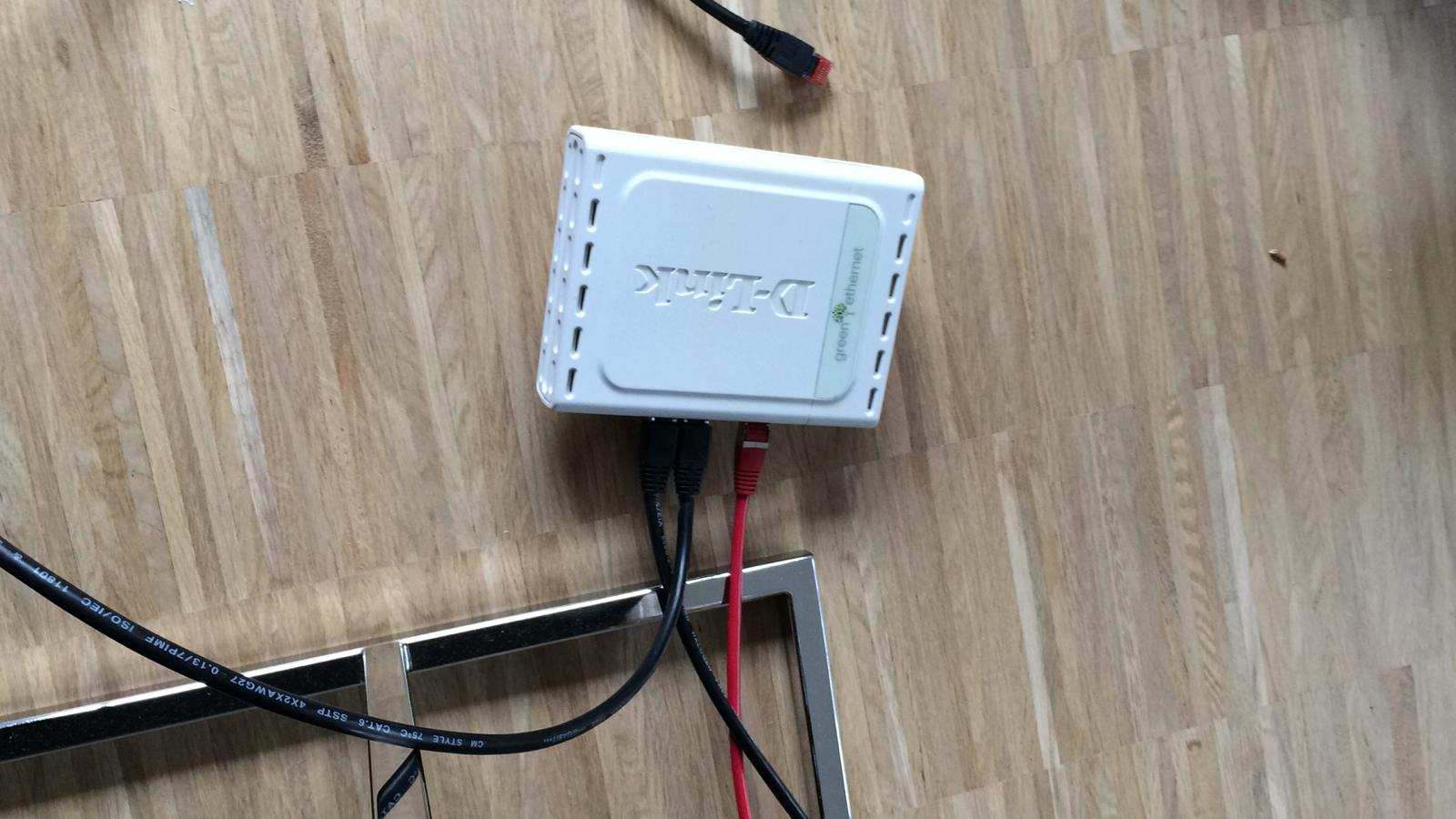

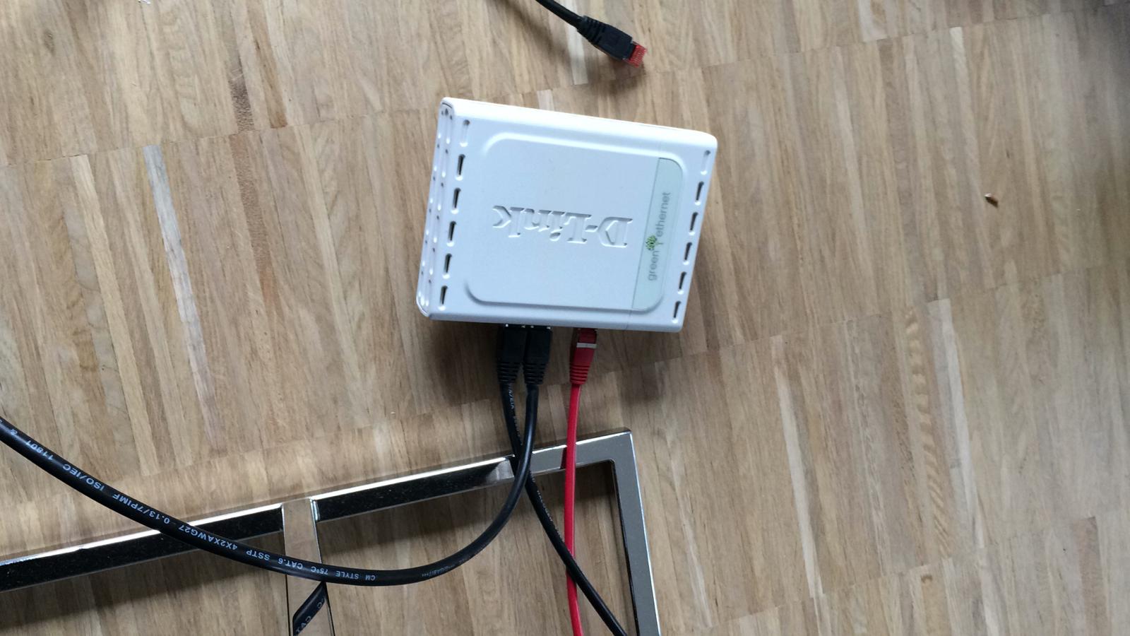

Haben aus dem alten Haus auch noch eine weiße Box (D-Link), ist die vielleicht irgendwo anzuschließen ?
Hoffentlich findet sich hier Hilfe
Danke im Voraus!
LG

Naja du musst von der Fritz schon ne Leitung hoch in den Raum bekommen, die dann auf nen Switch und vom Switch dann jeweils in die Ports vom Patchpannel die du aktivieren möchtest - Fertig ist das Netzwerk.

Hast Du zwei Systeme, mit denen Du testen kannst, welches Kabel wohin geht? -> Ein System im Haus an eine Dose anschließen und mit einem zweiten System am Patchpanel schauen, welches Kabel mit dem einen anderen System funktioniert. Dosen und Patchelement AUFSCHREIBEN und für alle Dosen im Haus wiederholen.

Ist das „Switch“ diese D-Link Box ?

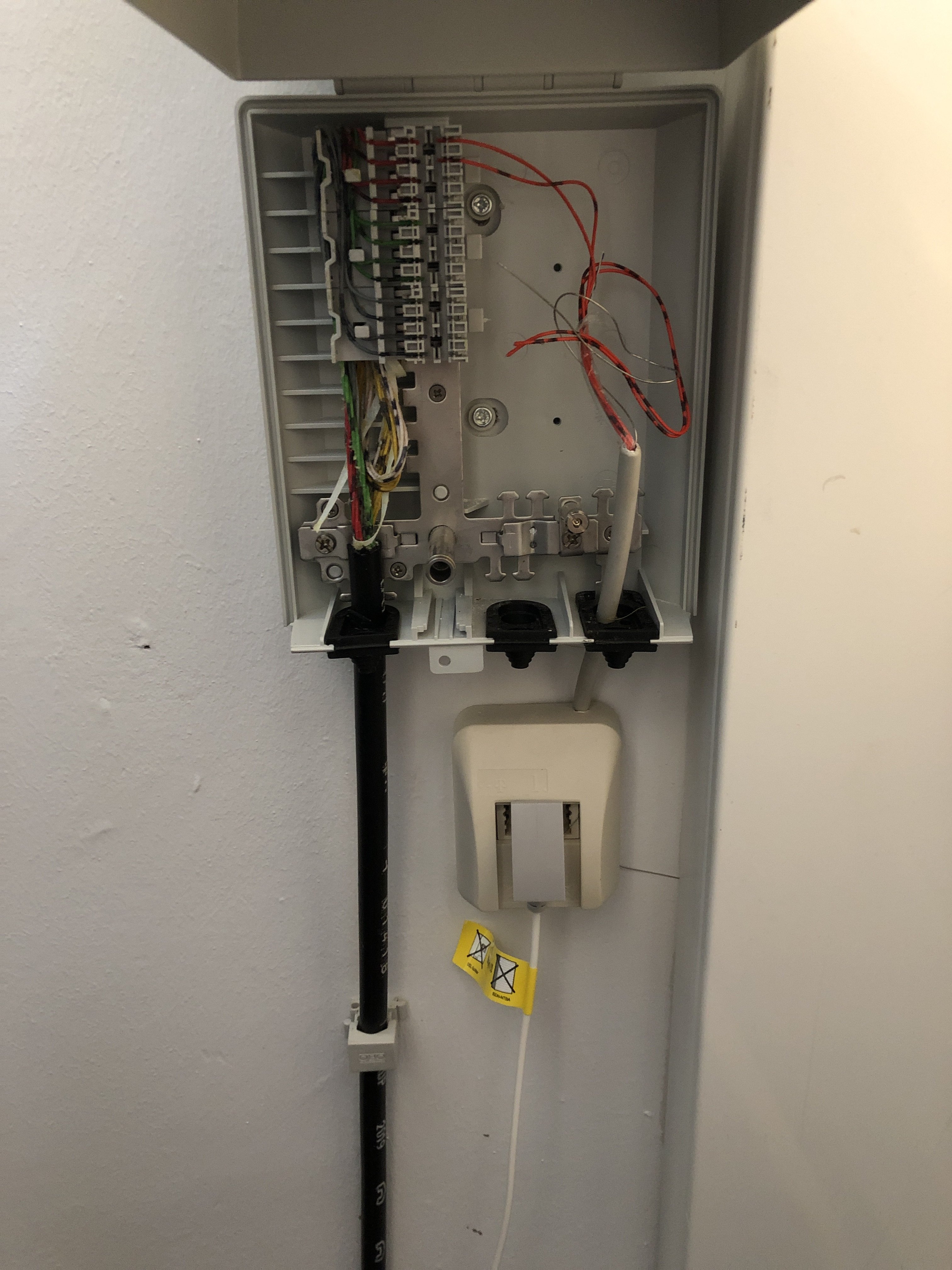

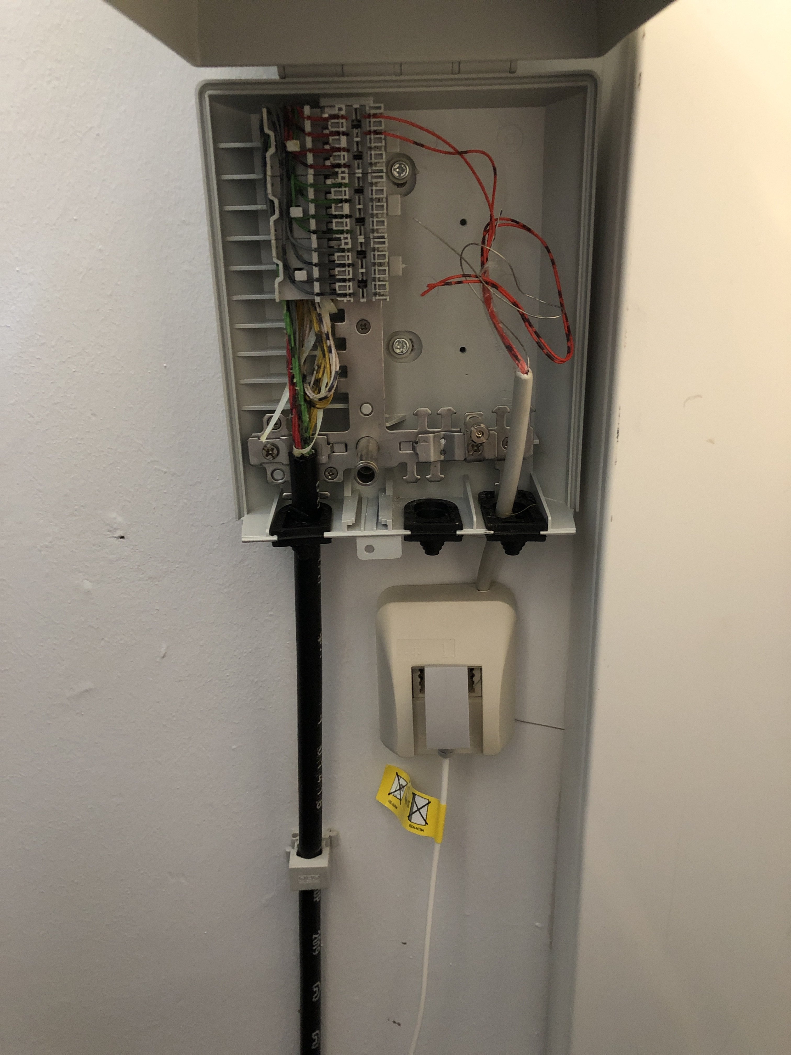

Bei den DSL Anschlüssen hängt noch so ein Kasten, hat der vielleicht noch irgendeinen Zweck ?

Man nehme einen LAN Kabeltester und stecke das eine Teil im Zimmer rein. Dann geht man zum Patchfeld und guckt, wo man Verbindung hat. Beim nächsten Zimmer genauso.
Aber vielleicht findet sich ja im Patchfeld eine Beschriftung was wohin geht.
Neben dem APL ist eine weisser Kabelkanal, den würde ich mal aufmachen und schauen ob ein Kabel drin ist, welches noch nirgens angeschlossen ist. Wenn ja dann würde ich vermuten das dieses Kabel zum Patchfeld führt.
ja da sind lankabel in der wand, die enden im patchpanel, dass man jetzt mit irgendwas verbinden muss. Da kommt der switch eins zu eins dran.
Hast du irgendeinen Plan dazu bekommen auf dem steht welche Dose an welchem Port des Patchpanels ankommt? Wenn nicht wäre jetzt ein guter Zeitpunkt einen zu erstellen. Dazu kannst du entweder den router und einen laptop nutzen, dazu den router an eine Dose klemmen, und dann das notebook der reiche nach am patchpanel anschließen bis du ein signal zum router hast. Das ganze wiederholst du jetzt an allen Dosen und schreibst dir auf welcher Port am Panel welche Dose ist (falls noch nicht passiert am besten die Dosen beschriften). Alternativ kannst du das auch mit einem Lan Tester machen https://www.bueromarkt-ag.de/netzwe...8uAt-mjw_fRBg5lNQaLtzVcITjze-lMxoC1ZEQAvD_BwE , bei so wenig Dosen aber eigentlich nicht nötig.

Ja im Pinzip schon. Aber vielleicht geht ja ein Anschluss in den weissen Kabelkanal neben dem APL und liegt dort rum.

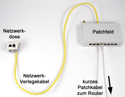

Nein musst du nicht, erstmal musst du wissen wo welcher Port vom Panel wo hin geht. Ein Patchpanel ist im Grunde nichts anderes als eine kompaktere Form von lauter Landosen die mit einer anderen Landose verbunden sind.
768740
Und so soll es nachher aussehen.
768741

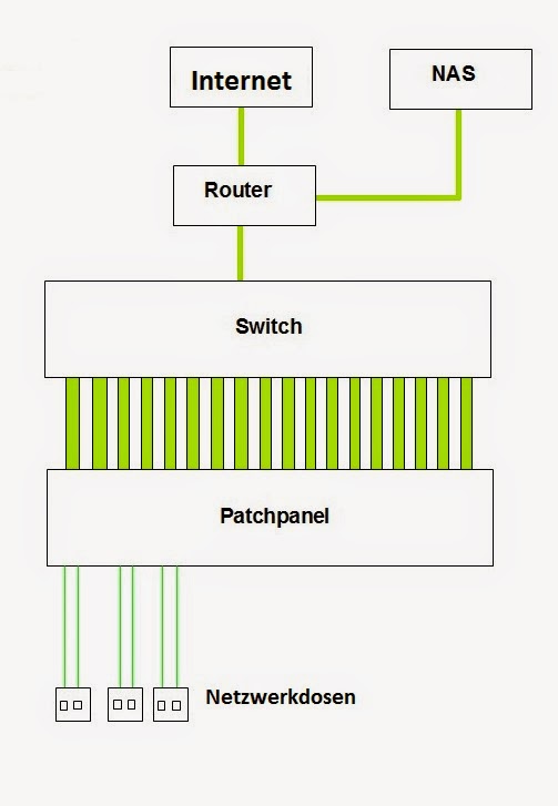

Nein der Router muss nicht mitm dsl verbunden sein, weil du ja erstmal nur wissen willst welcher Port mit welcher Dose verbunden ist, weil ja nur die mit nem Switch verbunden werden müssen.

Was ist denn in dem Kabelschacht rechts neben Deinem DSL-Anschluss? Geht da vielleicht ein LAN-Kabel nach oben zum Patchpanel?
Das Panel hat keine Technik drin, auch wenn es aussieht wie ein switch, ist es keiner. Das sind nur Kabeldosen. An diese musst du einen Switch anschließen, jetzt ist nur die Frage wie du das Routersignal nach oben bekommst.
Du könntest es über Wlan machen indem du oben ne Bridge aufbaust die sich mit dem Router verbindet, je nach Haus kann das aber sehr wackelig sein, und evtl auch zu langsam für euer Internet.

Am besten wäre eine Lankabel, wwas verläuft denn in dem Kabelkanal rechts auf dem Bild?
Der Kabelkanal kommt von oben aus der Wand, durch den Sicherungskasten (in dem auch kein lan Anschluss ist) und geht unten in den Boden, haben also keinen Eingriff darein.

soweit richtig ja. Man könnte noch in den Kabelkanal gucken (man kann den Deckel einfach abklicken) ob da noch platz ist, und wenn der bis oben geht ein Lankabel ziehen.
