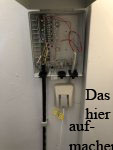

Das hier aufmachen..

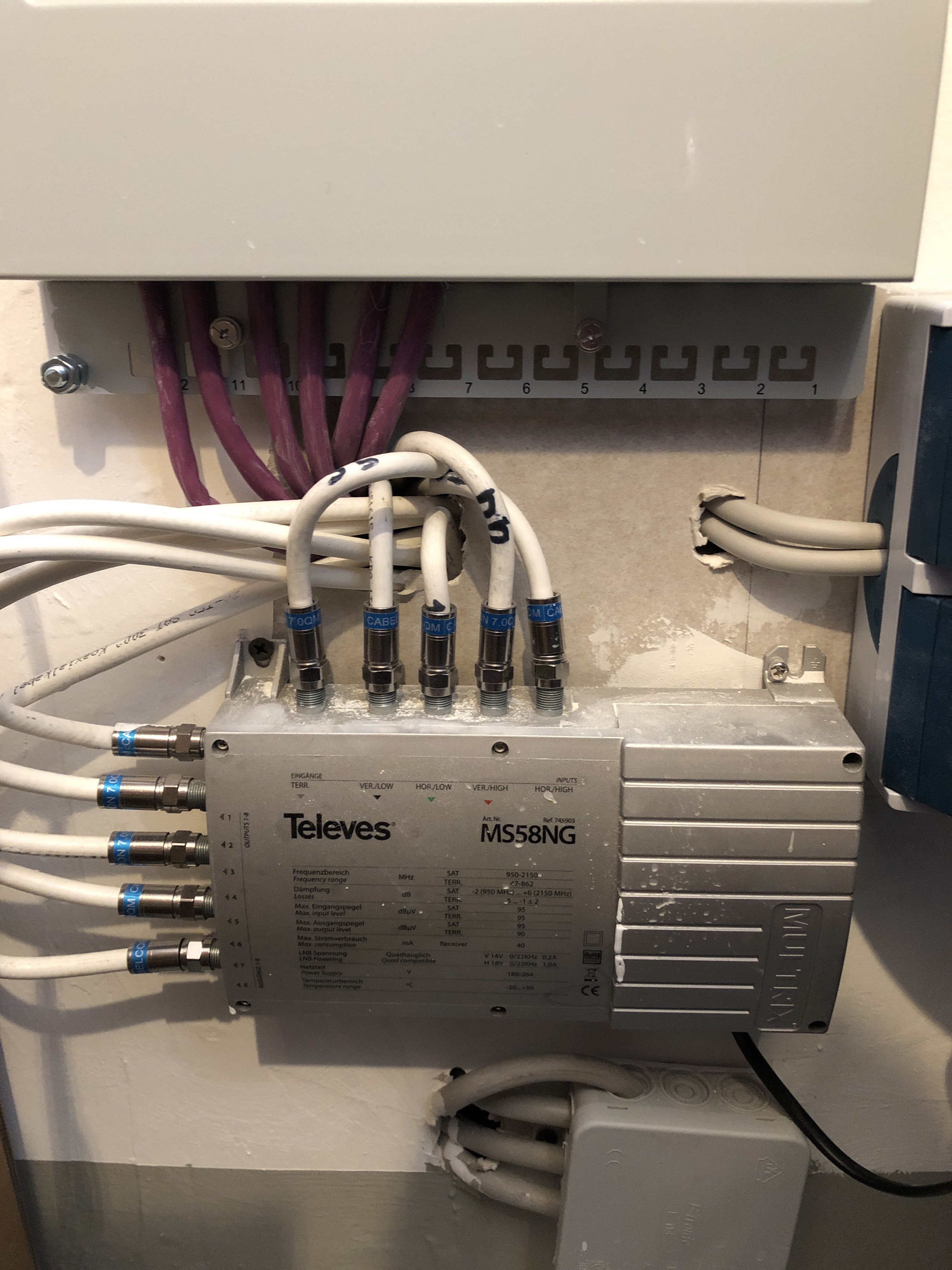

Ach ja ein Bild frontal vom Patchpanel könnte noch helfen welche Kabel da rein gehen. evtl auch ohne Deckel. Und zähl mal durch ob da mehr Kabel rein gehen als ihr Dosen habt.
Ist in der Nähe der Fritzbox eine Lan Dose?
-Falls Ja Fritzbox mittels Ethernet Kabel an diese Dose anschliessen.
Dann mit Laptop oder PC zum Patchpanel gehen und dort einen Port nach dem anderem mit dem Laptop /PC verbinden und schauen wann eine Verbindung zu Stande kommt.
Die Frage ist doch geklärt. Offensichtlich gibt es keine Dose in der Nähe der Telefondose.
Onkelpappe schrieb:
soweit richtig ja. Man könnte noch in den Kabelkanal gucken (man kann den Deckel einfach abklicken) ob da noch platz ist, und wenn der bis oben geht ein Lankabel ziehen.
Leider sieht das auch oben bei dem Panel so aus, als wenn die Kabel direkt verlegt sind, und nicht in Leerrohren.

Konnte 10 Dosen im Haus zählen, heißt das irgendwo müssen noch 2 „versteckt“ sein?

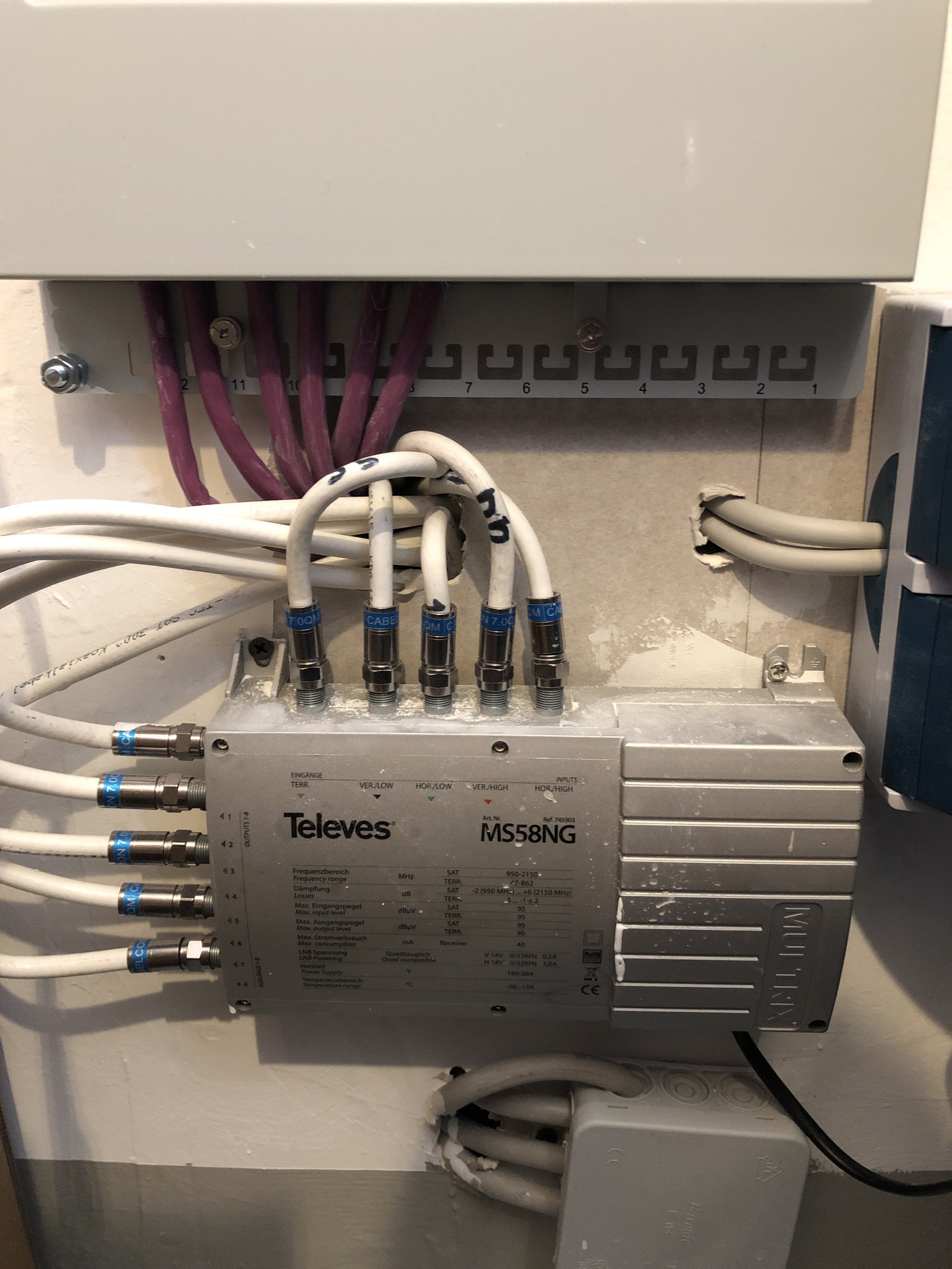

Und hier das Bild vom Panel (Deckel lässt sich nicht abmachen)
Nicht unbedingt. Ohne zu wissen ob auf alle Ports was gepatcht ist kann man da nur raten.
Gibt es denn andere telefondosen (so welche wie die an der jetzt auch der Router hängt) im Haus? Und wenn ja ist in der Nähe von einer eine landose?
Sieht für mich eher so aus als ob nur 6 Dosen im Patchfeld verkabelt sind???
Ja das kann gut sein, es sind halt immer 2 lan Büchsen pro Raum
