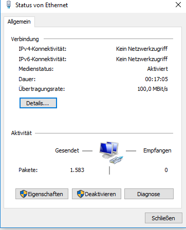

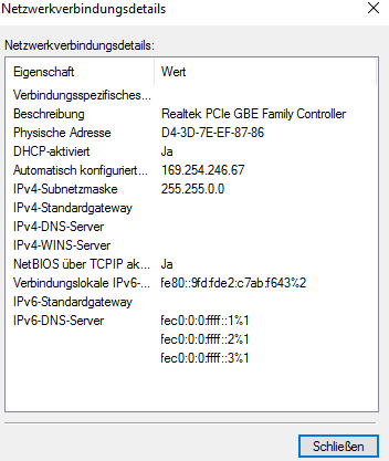

Hier mal die ipconfig
Windows-IP-Konfiguration
Hostname . . . . . . . . . . . . : DESKTOP-5METGP6
Primäres DNS-Suffix . . . . . . . :
Knotentyp . . . . . . . . . . . . : Hybrid
IP-Routing aktiviert . . . . . . : Nein
WINS-Proxy aktiviert . . . . . . : Nein
Ethernet-Adapter Ethernet:
Verbindungsspezifisches DNS-Suffix:
Beschreibung. . . . . . . . . . . : Realtek PCIe GBE Family Controller
Physische Adresse . . . . . . . . : D4-3D-7E-EF-87-86
DHCP aktiviert. . . . . . . . . . : Ja
Autokonfiguration aktiviert . . . : Ja
Verbindungslokale IPv6-Adresse . : fe80::9fd:fde2:c7ab:f643%2(Bevorzugt)
IPv4-Adresse (Auto. Konfiguration): 169.254.246.67(Bevorzugt)
Subnetzmaske . . . . . . . . . . : 255.255.0.0
Standardgateway . . . . . . . . . :
DHCPv6-IAID . . . . . . . . . . . : 47463806
DHCPv6-Client-DUID. . . . . . . . : 00-01-00-01-20-5E-A9-30-D4-3D-7E-EF-87-86
DNS-Server . . . . . . . . . . . : fec0:0:0:ffff::1%1
fec0:0:0:ffff::2%1
fec0:0:0:ffff::3%1
NetBIOS über TCP/IP . . . . . . . : Aktiviert
Tunneladapter isatap.{E1189B4B-97F2-4496-9667-15C4773B3F6D}:
Medienstatus. . . . . . . . . . . : Medium getrennt
Beschreibung. . . . . . . . . . . : Microsoft ISATAP Adapter
Physische Adresse . . . . . . . . : 00-00-00-00-00-00-00-E0
DHCP aktiviert. . . . . . . . . . : Nein
Tunneladapter Teredo Tunneling Pseudo-Interface:
Beschreibung. . . . . . . . . . . : Teredo Tunneling Pseudo-Interface
Versuche seit 20 Uhr gestern Abend wieder ins Internet zu kommen. Kann mir da jemand helfen? Bitte detailliert beschreiben was zu tun ist. Habe eigentlich schon das gesamte Internet nach Lösungen durchsucht und alles probiert, aber nichts hat funktioniert.
Komme zwar über WLAN normal ins Internet, aber da ich mit WLAN eine total unstabile Verbindung habe bin ich darauf angewiesen über die DLAN-Adapter ins Internet zu gehen.
