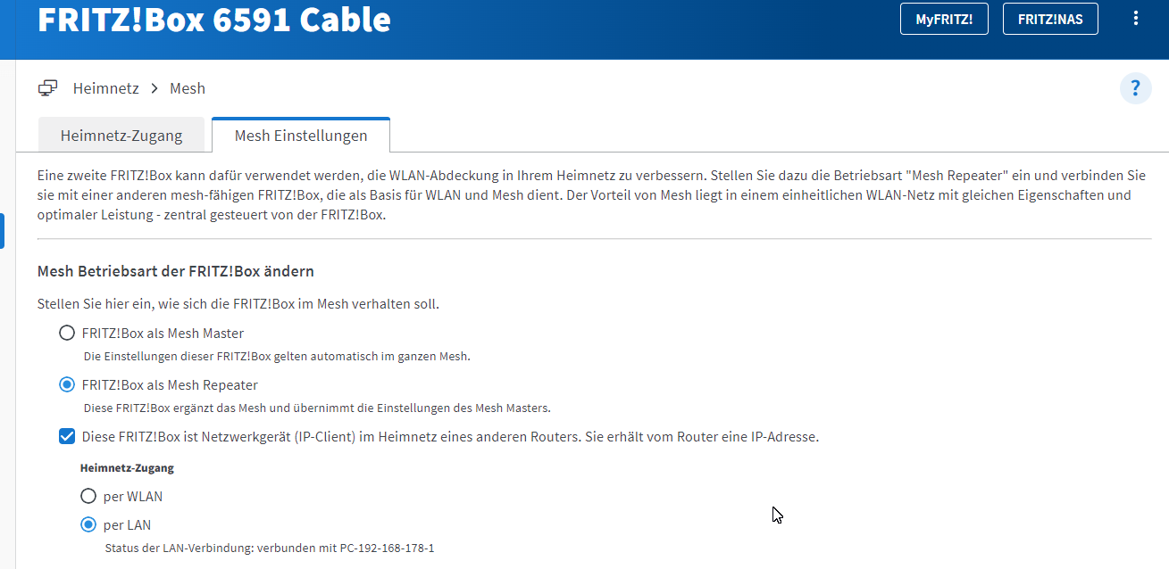

Momentan habe ich eine Fritz!Box 6690 im Wohnzimmer stehen und eine Fritz!Box 6591 als Repeater/Accesspoint umgestellt im Schlafzimmer stehen. Bisher habe ich eine W-LAN Brücke genutzt und fürs Internet reicht sie vollkommen aus. Im Schlafzimmer habe ich einen zweiten Arbeitsplatz und hierzu habe ich einen Laptop inkl. Monitor dort stehen.
Da ich aber oft größere Daten aus dem Netzwerk kopieren oder aus dem Internet, muss ich mein Laptop, was im Schlafzimmer steht, immer mit in den Wohnzimmer direkt an Lan anschließen. Auf Dauer ist mir das etwas lästig und aus diesem Grund möchte ich auch eine GBit/s Anschluss im Schlafzimmer haben.
Es geht mir auch darum, mit meiner zweiten Fritz!Box die volle Bandbreite anliegen zu haben, die ja als Accesspoint mit genutzt wird.

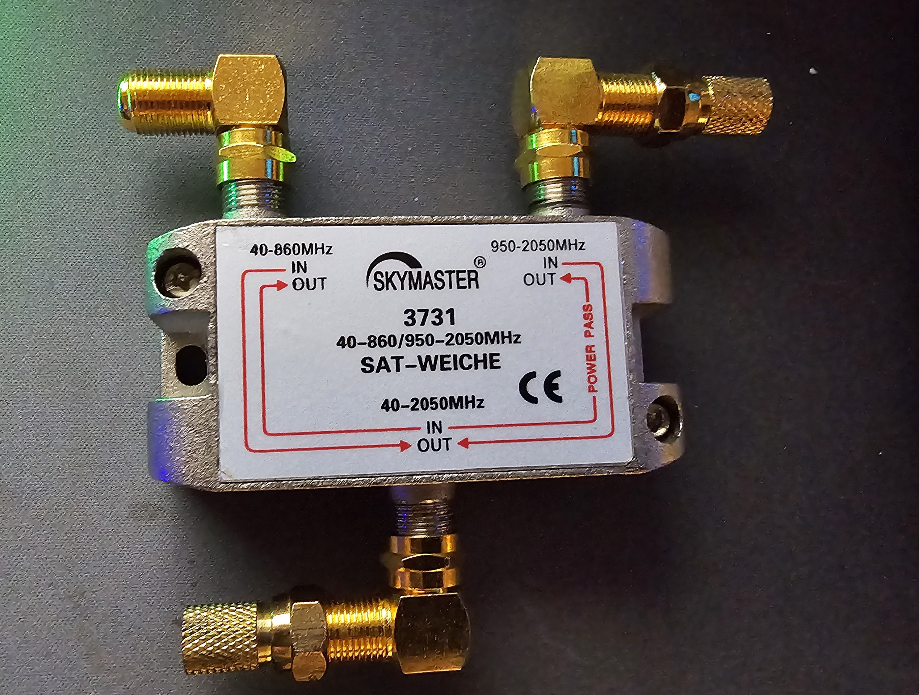

Meine Idee ist daher "Ethernet Over Coax", denn wir haben bereits einen Coax-Kabel vom Wohnzimmer in den Schlafzimmer verlegt, was zu unserer eigenen Parabolantenne geht. Aus diesem Grund ist in diesem Bereich bereits ein Kabel gelegt.
Habe hier auch noch zwei SAT-Weichen da.
Der Satellitensignal arbeitet im Frequenzbereich von 950 – 2150 MHz und daher habe ich mich für ein Gerät entschieden, was im niedrigen Bereich arbeitet. Dann können beide Signale auf einem Kabel eingespeist und auch wieder voneinander getrennt werden.
Daher habe ich mir zwei "EOC 1-32 Ethernet over Coax | Peer-to-Peer | 1800 Mbps" bestellt.
Quelle: https://axing.com/produkt/eoc00132/
Das Gerät arbeiten im Bereich von 5 - 204 MHz.
Müsste daher passen.
Das Antennenkabel wird vom Wohnzimmer bis in das Schlafzimmer max. 25 Meter lang sein.
Das Prinzip wird sein:
  1. Ein LAN-Kabel von meiner Fritz!Box (Wohnzimmer) mit einem Gerät zu verbinden.
  2. Die Weiche hat einen Anschluss von 40 bis 2050 MHz und dann noch zwei andere Anschlüsse mit 1x 40-860 MHz und 1x 950-2050.
  3. Eine Weiche wird im Wohnzimmer und eine im Schlafzimmer verbaut. Hierbei müssen die Anschlüsse mit den MHz mit beachtet werden. Zum Sat-Receiver von der Weiche mit dem Anschluss 950 bis 2050 und der Anschluss 40-860 MHz wird mit dem Gerät verbunden.
  4. Das Ende mit 40 bis 2050 wird an das Kabel angeschlossen, was in den Schlafzimmer verläuft.
  5. Im Schlafzimmer wird auch hierzu bezogen wieder getrennt, also 950-2050 geht zur Antenne und 40-860 geht zum zweitem Gerät. Von dort aus geht dann ein LAN-Kabel dann zur zweiten Fritz!Box.
  6. Mein Laptop kann ich dann wahlweise per W-Lan oder direkt per Lan betreiben.
  7. Zum Laptop hin kann ich per Lan entweder von der Fritzbox abgehen oder auch von dem Gerät.

Die Idee mit dem Ethernet over Coax wird warscheinlich funktionieren, wobei spannend ware, was von den Prospektangaben tatsächlich übrig bleibt.
Von einer Verkopplung mit der Sat-Verkabelung würde ich aber dringend abraten, die Sperrdämfung irgendwelcher Weichen ist NIE so gut, dass die Systeme sich nicht gegenseitig stören würden.
Die Weichen habe ich jetzt nicht neu gekauft. Die hatte ich mal mit unserem Kabelfernsehen und Sat genutzt. Sat wurde damals gar nicht gestört und auch unser Kabelfernsehen/Internet im Grunde auch nicht. Es sind aber 2 - 3 Programmkanäle mit dabei gewesen, die gelegentlich leicht gestört waren. Daher kann ich das nicht ganz ausschließen.

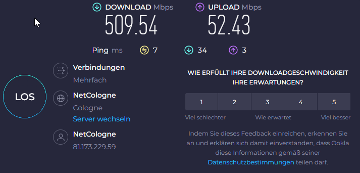

Finde ich gut, wenn noch Leute dazu kommen, die was dazu berichten können. Mich hat das auch interessiert, ggf. auch auf meine volle Bandbreite von 500/50 MBits zu kommen. Vielleicht auch irgendwann auf die 1000 MBit/s, was ich auch buchen könnte.
Denn darunter kann ich auch bei W-LAN bleiben.
Mit W-LAN bekomme ich um die 200/50 MBit/s rein. Das reicht natürlich für Internet/Videos und Gaming aus. Ich habe aber viel mit dem Bearbeiten von Videos zu tun und so muss ich oft auch große Dateien im Netzwerk kopieren.

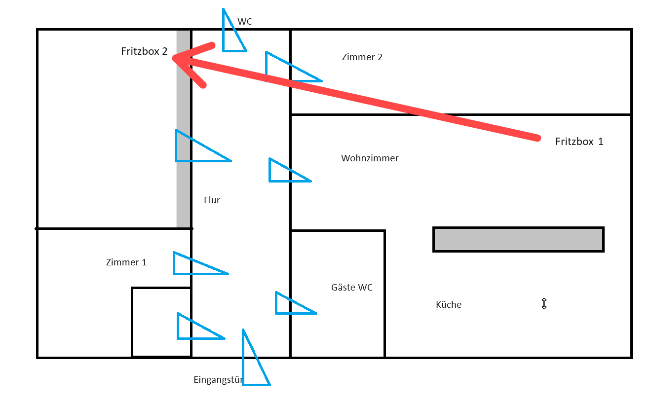

@LiniXXus
Wäre es viel Aufwand (gerne laienhaft mit Paint hingeschmiert :D ), uns mal nen Grundriss der Wohnung (mitsamt Übergabepunkt Coax in deiner Wohnung und den benannten Zimmern samt Türpositionen und Wohnungstür) zukommen zu lassen? Evtl. gibt es ja noch einen Weg, der denkbar einfach umsetzbar wäre. Bitte dann auch die schon vorhandenen Dosen (F-Stecker/Coax und falls vorhanden RJ45) einzeichnen und wo letztlich die FritzBox aktuell steht.

EDIT: Bezüglich der zwei Schränke, die ich selbst nicht wegbekommen, ist sogar für mich das neue Kabel vom Wohnzimmer aus, einfacher zu legen. Nur mit den Kabelkanälen an der Decke entlang bin ich wieder auf Hilfe angewiesen.
Das ist unser Umriss.

So, nun zu deinem Grundriss:
Ich vermute mal, dass die FritzBox 1 den DSL-Anschluss direkt bei sich besitzt? FritzBox 2 dient als Mesh-Repeater, richtig?
Von der FB1 aus rechts an der Außenwand entlang durch Zimmer 1 und dann über das (nicht eingezeichnete) WC zur FB2 ist keine Lösung? Lediglich im WC würde ich dann "fest" unter der Decke entlang verkabeln und wenn sich in Zimmer 2 die besagte große Schrankwand befindet, dann wird diese vermutlich nciht bis direkt unter die Decke montiert sein - hier einfach das Kabel obendrauf entlang legen, das dauert ja keine 60 Sekunden und ich bin mir sicher, das macht dein Sohn oder ggf. sogar deine Frau mit links.
Das wäre sicherlich allenfalls die beste und langfristigse Lösung.
Genau.
Genau so haben wir es heute gemacht und ich habe jetzt mein Lan-Kabel. :)
Schränke mussten wir nicht wegstellen, da wir vom Wohnzimmer über dem Flur direkt zum Schlafzimmer mit Kabelprofile das Kabel verlegt haben. Musste dazu nur die erste Wand vom Wohnzimmer in den Flur durchbohren. Ins Schlafzimmer habe ich sauber ohne Bohren hineinbekommen.
Mit W-Lan bin ich da zum Teil nur auf 20-25 MB/s gekommen, per Lan bis zu 113 MB/s.
Mit neuem Lan-Kabel zur NAS.
