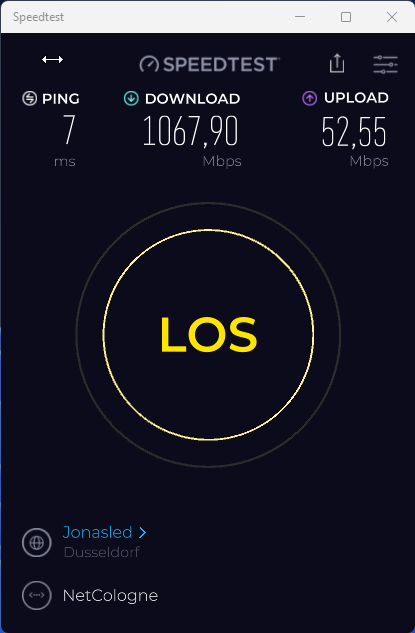

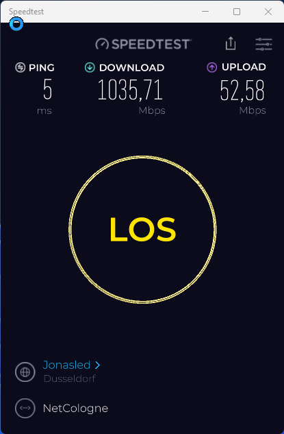

Habe heute mal meine neue 1000 MBit/s Anbindung mit 1 GBit/s und 2,5 GBit/s ausgetestet.
1 GBit/s = 850 - 920 MBit/s
2,5 GBit/s = 1020 - 1040 MBit/s.
Mit 2,5 GBit/s habe ich auch bis zu 1076 MBit/s als Spitze erreicht.
Laut meiner Fritz!Box bekomme ich 1100 MBit/s Download und 55 MBit/s Upload.
Lade ich Spiele herunter, erreiche ich mit Steam meist um die 800 - 850 MBit/s und max. etwa 920 MBit/s. Mit Epic Games um die 100 MB/s. Scheint aber auch auf diese Datenrate beschränkt zu sein. Der Hauptvorteil wird daher das Netzwerk sein, wenn oft größere Daten verschoben werden.

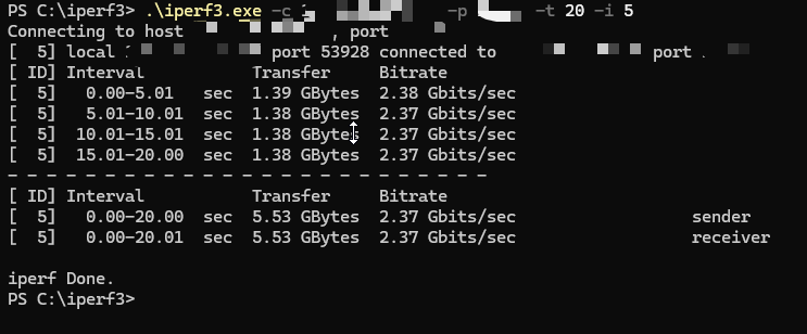

Interessant wäre noch ein Durchsatztest über die 2,5Gbit-Strecke mit iperf.
(für die Diskstations von Synology gibts das als Paket, das man ganz normal über apt installieren kann)
LiniXXus schrieb:
Muss ich mal schauen, wenn ich dazu etwas Zeit habe. :)
Habe es jetzt doch schnell eingerichtet bekommen.

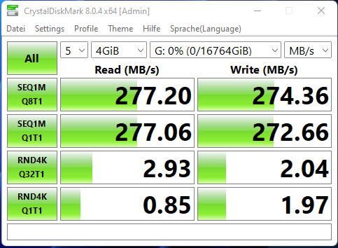

Hier noch, was meine zwei Toshiba mal in einem Test an meinem Rechner angeschlossen erreicht haben.
Reaktionen: ropf

Das ging ja fix, danke 👍
Reaktionen: LiniXXus

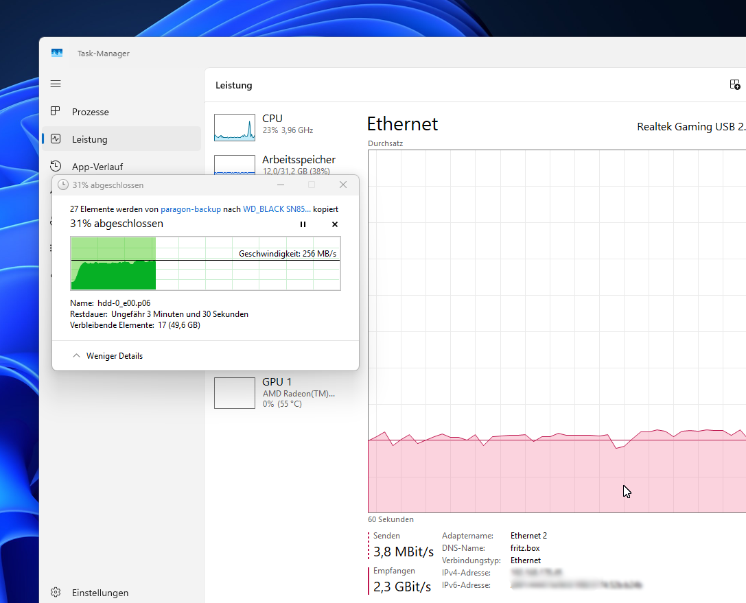

Klappt gut, habe gerade ein Video, was ich zum Bearbeiten brauche, von meinem Rechner zu meinem Laptop kopiert.
(SSD zu SSD übers Netzwerk ohne Umweg über die NAS.)
Das ging recht schnell.
Früher habe ich für solch ein Video per W-LAN etwa eine halbe Stunde gebraucht. Mit großen Video-Daten sogar etwa 1 Stunde. Denn mehr als 25-35 KB/s habe ich nicht hinbekommen. Mit LAN sind es über den Fritz!Box, die damals ohne LAN-Kabel per W-LAN Brücke eingerichtet war, um die 45 - 50 MB/s. Um etwa 113 MB/s nutzen zu können, musste ich mein Laptop zu meiner ersten Fritz!Box nehmen und direkt per LAN anschließen.
Das war auch der Grund weshalb ich diesen LAN-Kabel neu verlegen wollte und mit 2,5 GBit/s klappt es nun noch viel schneller. Ich bearbeite oft solche Videos. Manchmal 2 - 3 fast jeden Tag.
