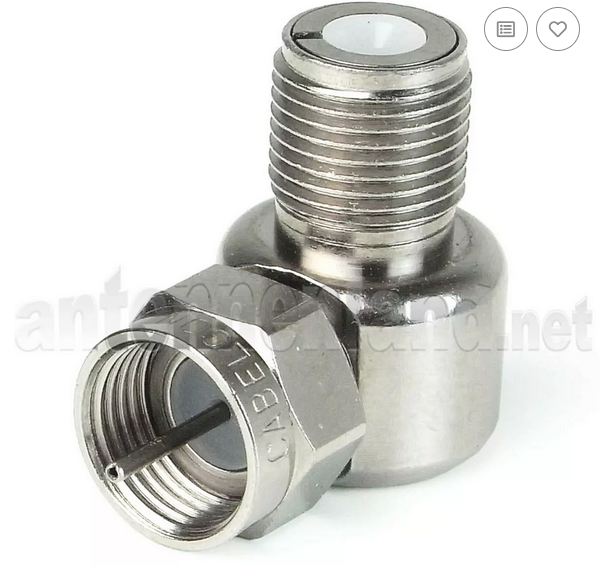

Bei Leitung 2 wäre interessant wie diese endet: blank, Buchse oder Stecker. Das folgende Bild zeigt einen Adapter mit Stecker (links unten) und Buchse (oben)
