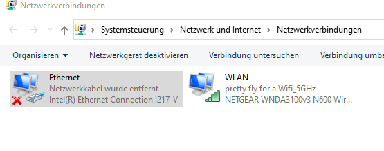

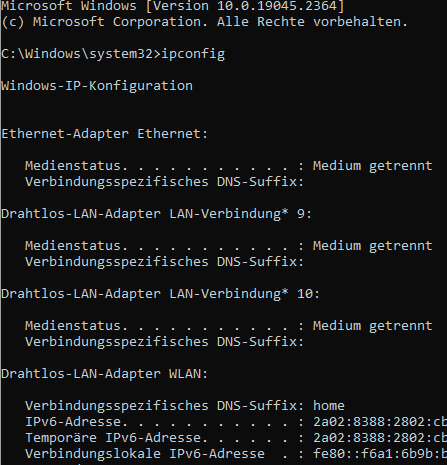

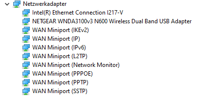

ich habe gestern aus der Firma einen alten PC nachhause mitgenommen und die Ethernet Verbindung geht nicht. In der Firma hatte ich Internet über das LAN Kabel, doch zuhause geht es nicht, obwohl das Kabel mit meinem Laptop funktioniert.
Als temporäre Lösung habe ich einen WLAN Stick angesteckt, um alle Windows Updates und Treiber zu aktualisieren, weil ich ihn neu aufsetzen musste.
Wenn ich in der Systemsteuerung eine Diagnose mache (Bild 3) steht kurzzeitig Netzwerkidentifizierung, dann Deaktiviert und dann wieder, dass das Gerät entfernt wurde. Manchmal steht auch Nicht identifiziertes Netzwerk.
Treiber habe ich deinstalliert, neu installiert, aktualisiert und vorherige Version probiert.

Lösung
Problem gelöst!
Hallo, wollte mich nur für alle Vorschläge bedanken. Ich war über die Ferien weg und bin das Problem frisch angegangen.
Das Problem war, dass ich mein Ethernet Kabel falsch gekrimpt hatte. Nachdem ich den neuen PC geholt habe, hatte ich es neu gekrimpt gehabt, und habe das alte Ende als Vorlage genutzt und nicht bemerkt, dass Grün nicht neben Weiß/Grün liegt.
Ich denke, dass es auf meinem Laptop das Kabel nur erkannt hat, aber Internet trotzdem per WLAN gezogen hat? anders würde es keinen Sinn machen.
Jedenfalls, nochmal danke für die Hilfe hier.

WAN Minports würde ich deinstalieren. Schau mal hier.
Ansonsten, da man nicht weiß, was für ein PC das genau ist, würde ich den Rechner auf die Existenz von CFOS überprüfen und ggf. deinstallieren. Ansonsten bleibt wohl nur der Einbau einer internen Netzwerkkarte.
