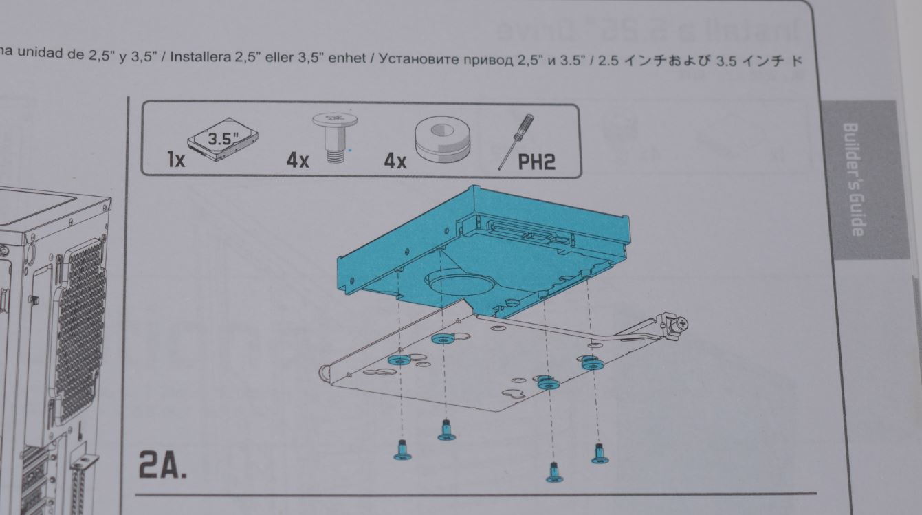

Eigentlich sind die Skizzen der Anleitung zum HDD-Einbau eindeutig...beim normalen waagerechten Einbau
von Festplatten kommen die 4 Gummiringe unter die, ich nenne sie mal Einschubplatten, Gummiringe haben
keinen Kontakt zur HDD!

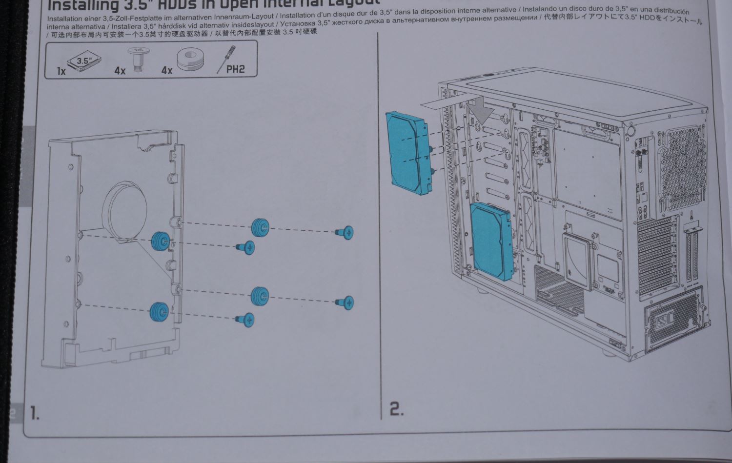

Beim optionalen senkrechten Einbau von Festplatten kommen die 4 Gummiringe direkt unter
die Festplatte - Festplatte liegt also auf den 4 Gummiringen auf!
Jetzt stellt sich mir die Frage, warum ist dies beim normalen, waagerechten Einbau nicht auch so?
Würde das nicht mehr Sinn machen? Schwingungen werden so doch mehr gedämpft!?

Nein, schau mal genau hin... die Gummiringe sind zur hälfte unter und zur anderen Hälfte über der Einschubplatte. Die Gummiringe haben also Kontakt zur HDD.
Reaktionen: I'm unknown, Andreas_ und fixedwater
Bei beiden Varianten haben die Gummiringe Kontakt zur HDD. Das Prinzip der Entkoppellung ist bei beiden Varianten also identisch.
Du hast keinen Fehler gemacht. Die Platte ist einfach kaputt gegangen. Außer, du hast der Platte keine Frischluft zugeführt, dann bist du sehr wahrscheinlich Schuld.

beide sind gleich, Waagerecht und Senkrecht ist genau gleich.
die die Gummis haben Führungsrillen, und die Rillen werden in das Metall vom Festplatten Halter, bzw von Gehäuse geschoben
Quatsch, beim waagrechten Einbau werden die Gummiringe doch in den Rahmen gesteckt und haben somit zur Hälfte direkt Kontakt mit der HDD ...
Der Einbau von Festplatten ist bei Fractal eigentlich schon ziemlich lange so: mein R4 hat genau das gleiche System mit Gummringen, die in eine Führung gesteckt werden und daher halb Kontakt zu HDD haben. Funktioniert super, hat aber ziemlich sicher nix mit fehlerhaften Sektoren einer HDD zu tun...
