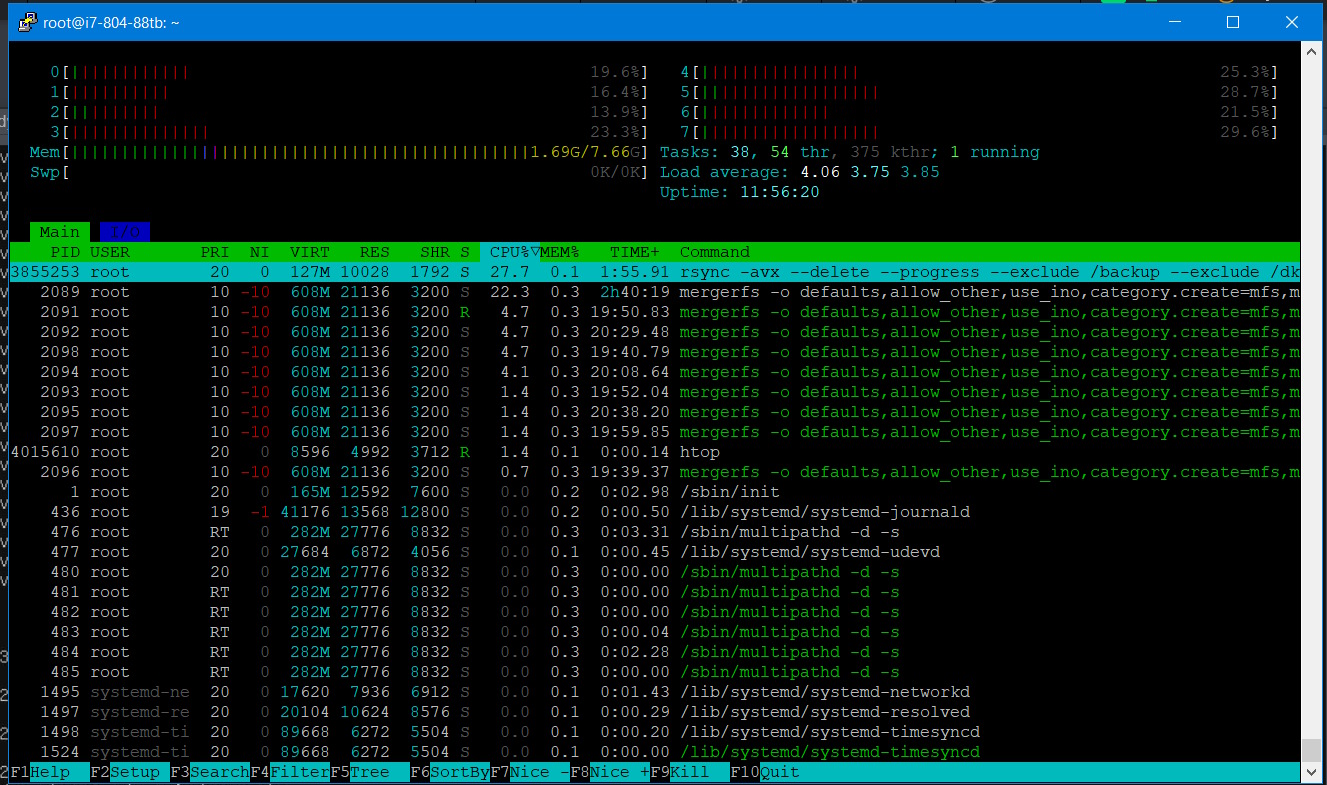

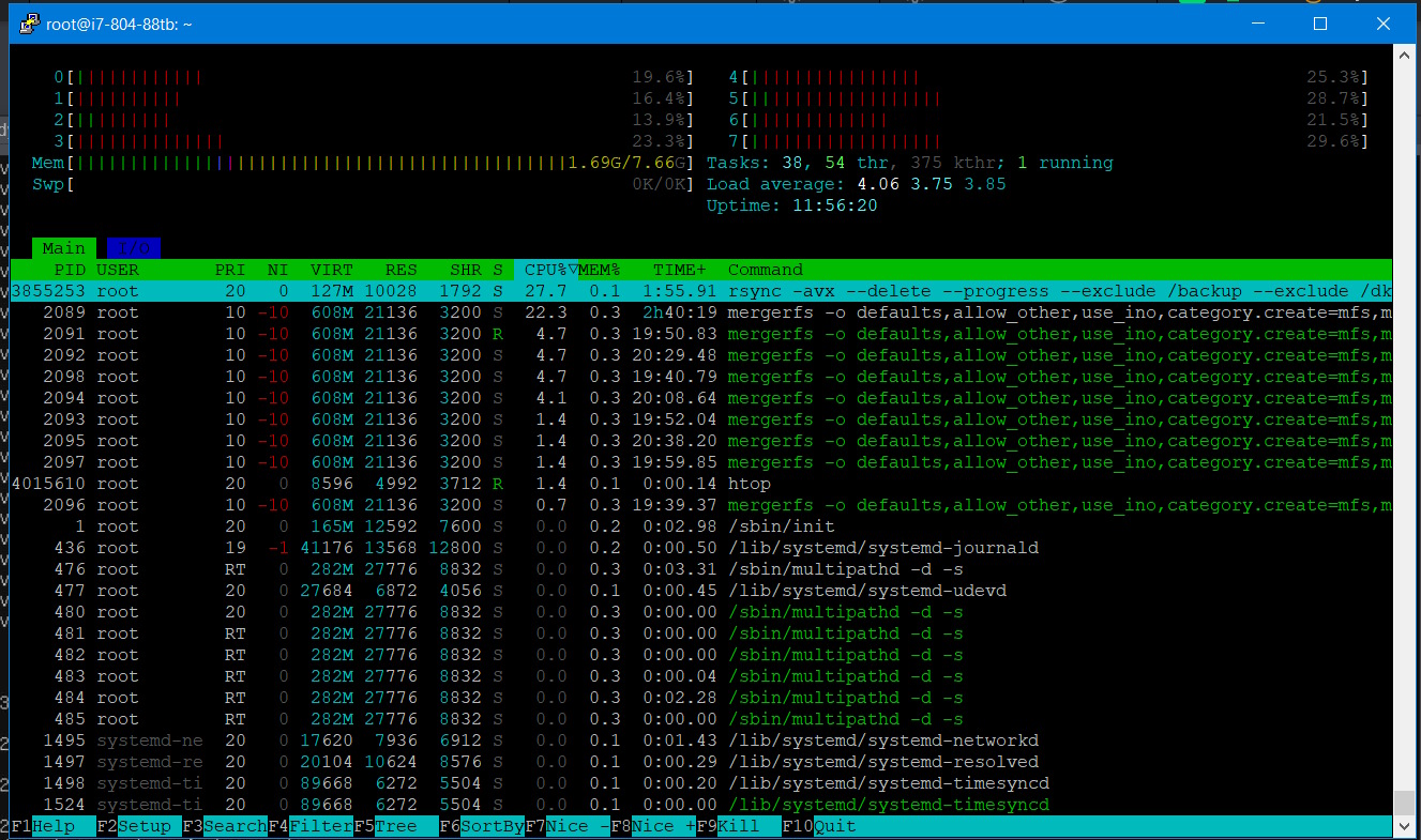

Also ich habe gerade mein neues Backupsystem vom Backupsystem am Laufen
CPU ist ein nicht mehr so ganz frischer i7-3610QM (Sockel 988) RAM 8 GByte DDR3
OS: Ubuntu 23.04 Server, Dateisystem ZFS mit Crypt (256bit AES), OnTop darauf MergeFS, aktuell 4*22 TByte, Netzanbindung 10 GBit
Kopiergeschwindigkeit sind so bis zu 350 MByte / sec (bei kleinen Dateien natürlich weniger)
HTop zeigt das - alles finde ich im grünen Bereich - bei maximaler Datentransfer Belastung
