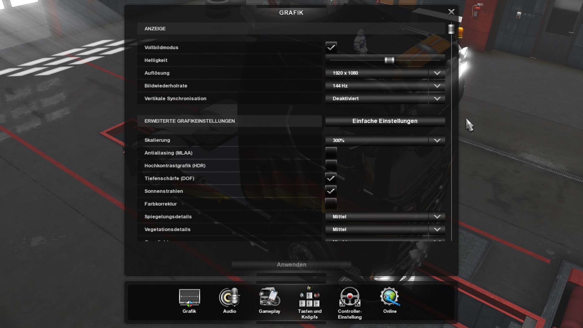

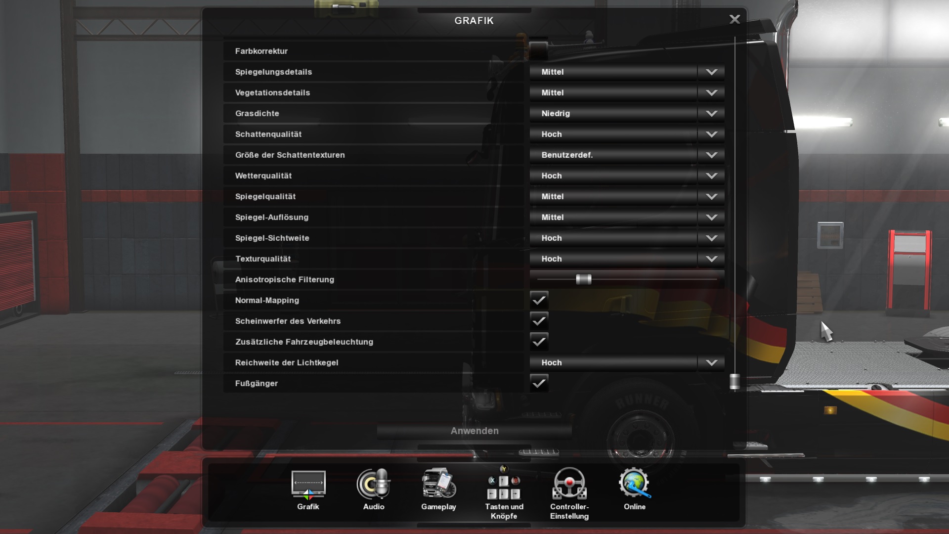

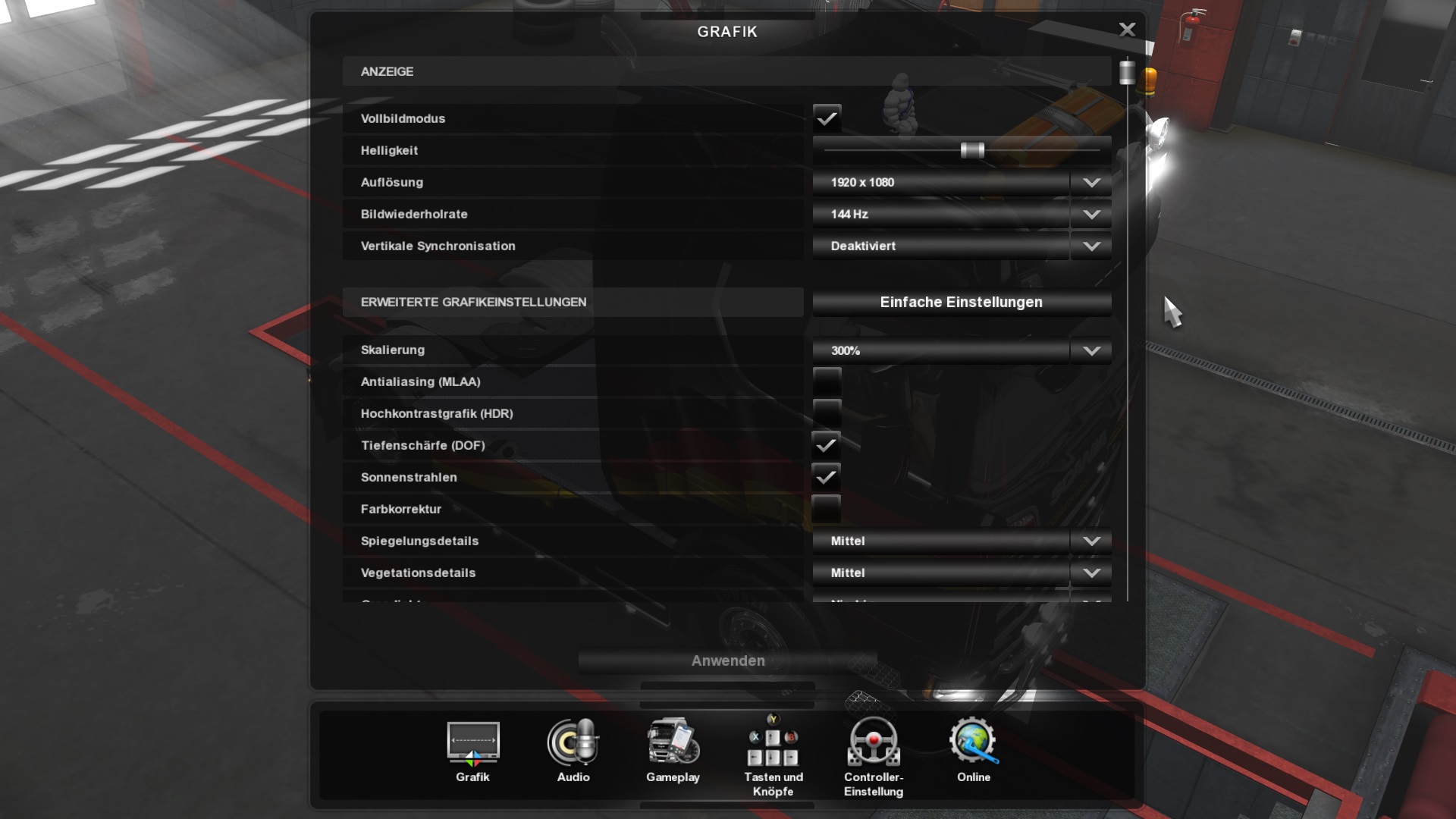

Es liegt nicht am PC sondern an den Grafik Einstellungen bei ETS2 und ATS. Habe mich auch einige Tage damit befasst und herausgefunden wie was zu machen ist. Die Lösung ist die Grafik nicht voll aufdrehen, einfache Einstellung auf Vorgabe "hoch" setzen, dann die Regler manuell verstellen und schauen ob es konstante 60 fps hält oder fällt. Tipp ist noch die Farbkorrektur auf "aus" stellen.

Beim ETS2/ATS gibts einen Trick um die Texturen klein zu halten. Den Unterschied von der Grafikqualität/Verlust merkt man beim Spielen nicht. Es ist eine Datei im Dokumentenverzeichnis einmalig einzustellen dann ist es sogar mit einer GTX960/1050Ti locker über 60fps+ hin auf Full HD mit 300% Skalierung.

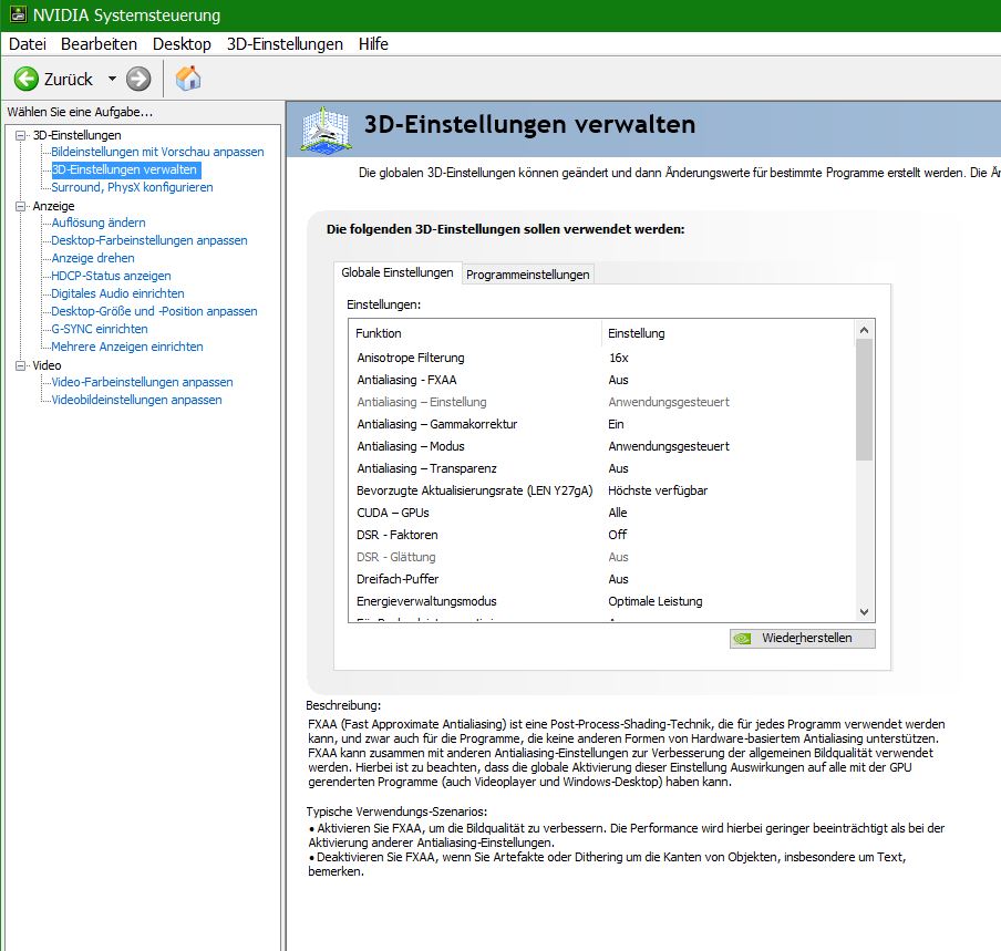

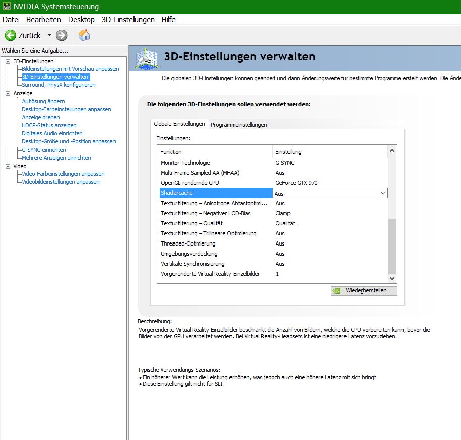

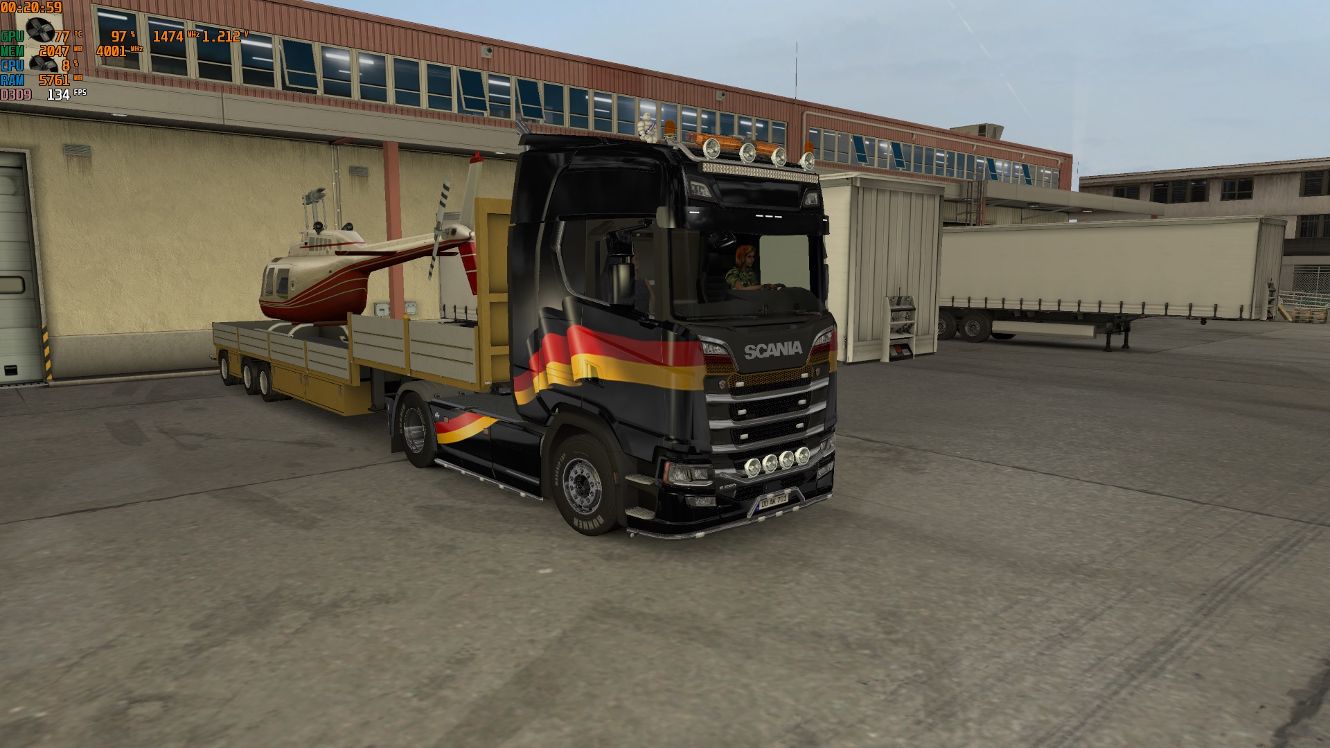

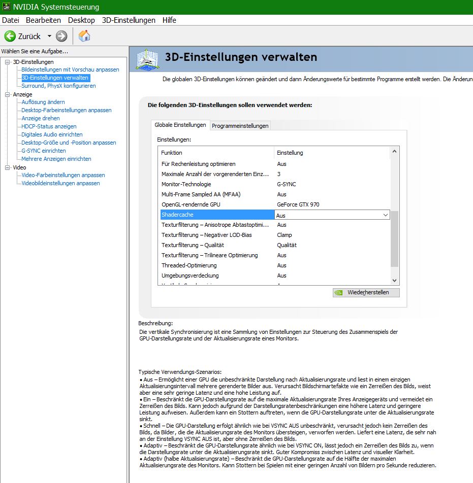

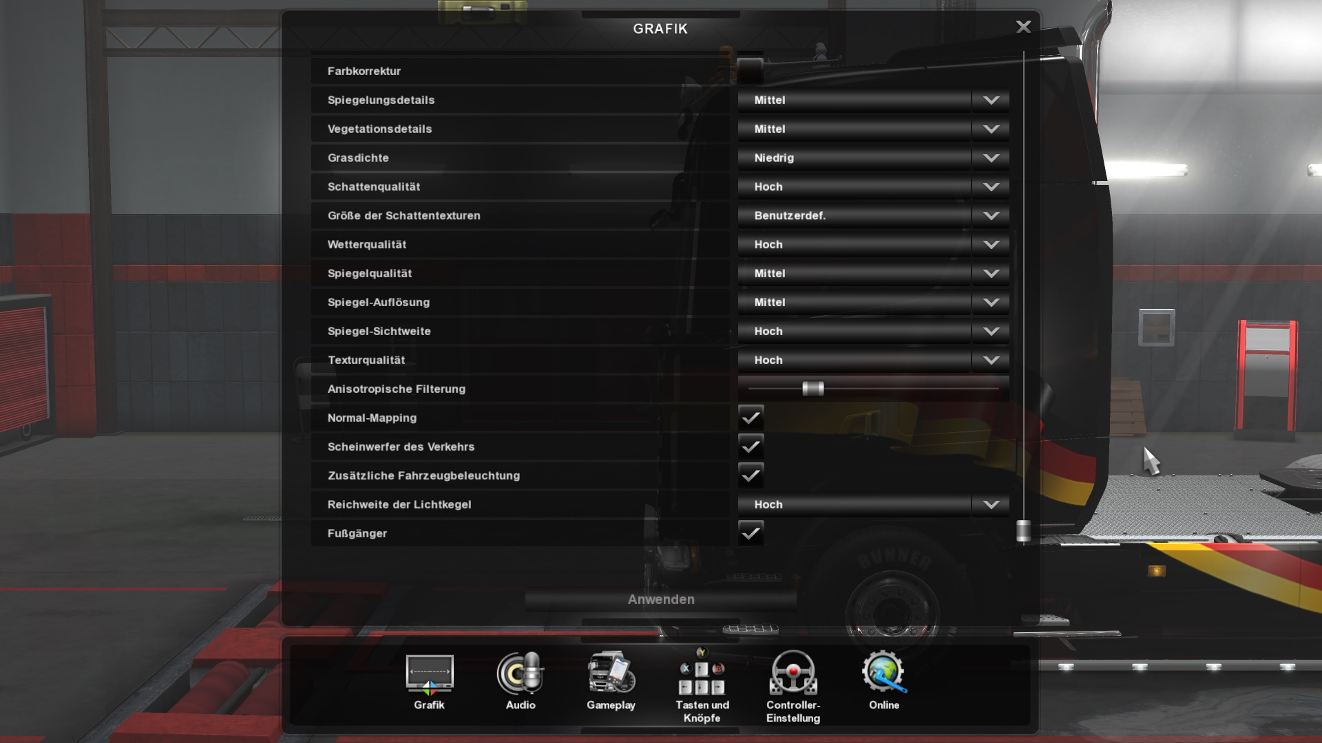

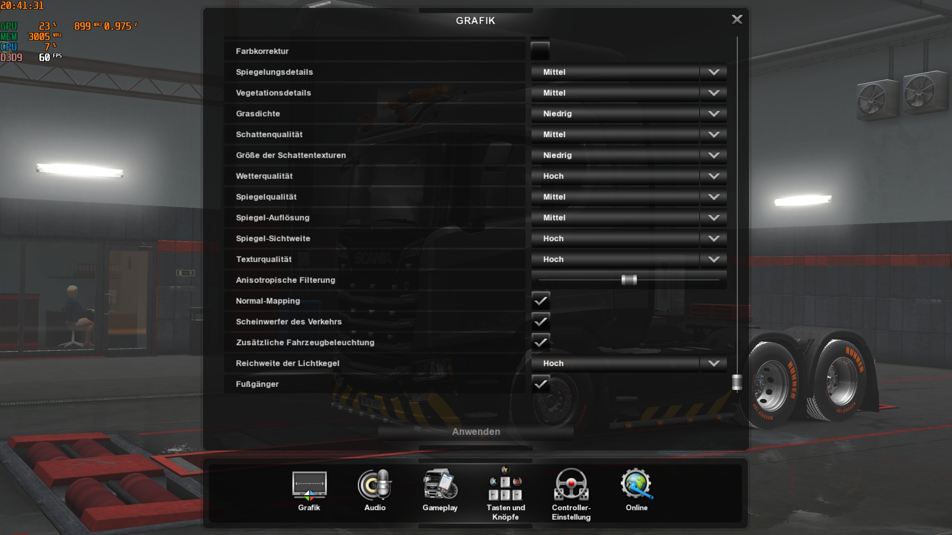

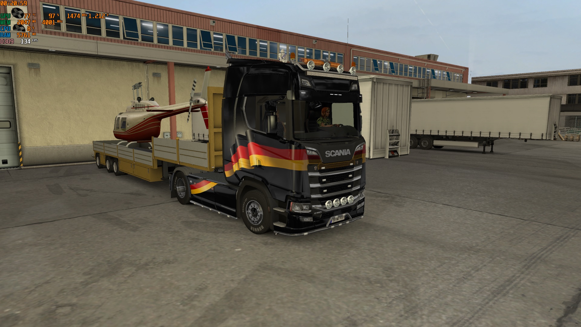

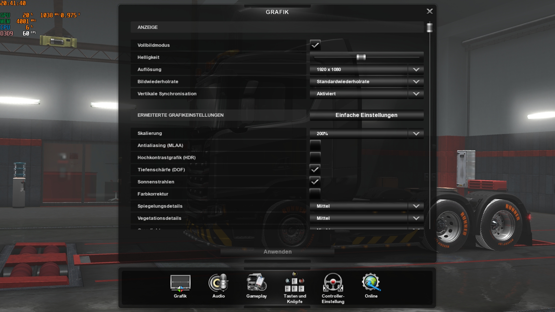

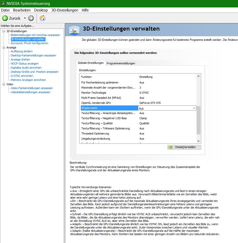

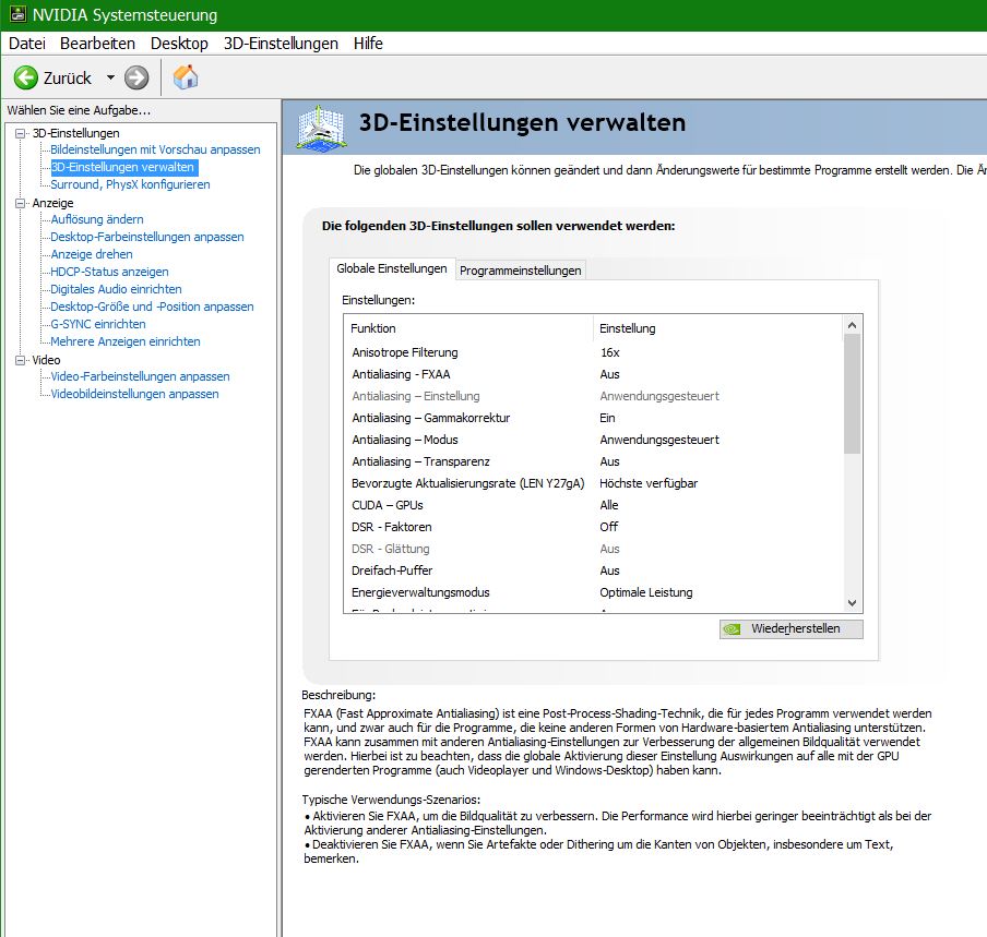

Ich werde demnächst hier meine Einstellungen posten vielleicht hilft es dem einen oder anderen. Man muss nur wissen was Leistung nimmt, also meistens sind es die Spiegel mit der Verkehrsdarstellung.
Tipp Nr. 2: spiele auf keinen Fall mit OpenGL denn dann hat man schlechtere Grafik als DX9!
Nachdem mein Steamverlust Link wieder da ist kommen auch Bilder.
