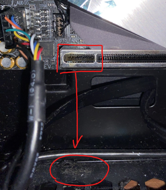

wollte heute meinen PC starten und hab leider kein Bild bekommen hab darauf meinen PC auseinander gebaut und in meinen PCI Slot (Gigabyte Autos Master X570 ITX ) vorne leicht bräunliche Stellen gesehen, hab dann bei meinen Riser Kabel vorne den Dreck runter gewischt und dieser rach sehr verbrannt.
Habe die Karte dann auf mein Ersatz MB ( Biostar X470GTN ) verbaut ohne Riserkabel und dort bekam ich auch keine Bild Ausgabe.

Ich glaube nicht, daß Du Dich mit dem support "rumärgern" mußt. Umgekehrt wird eher ein Schuh draus! Da Du die Karte modifiziert hast müssen die im besten Fall gar nichts für Dich tun. Auch sieht das nicht nach den üblichen verbrannten Kontakten aus, sondern eher als ob Fremdmaterial von oben in den Slot eingebracht wurde bzw. gelaufen ist und es dadurch zum Kurzschluß kam.

Was soll der Support da tun? Wie es aussieht hast du die Karte gegrillt und das wird man der Karte auch ansehen. Würde mir so anhand der vorliegenden Infos hier keine großen Hoffnungen machen. Andererseits ist EVGA aber ziemlich kulant.

Da du ja selbst eine WaKü drauf gebaut hast, wird der Support sich sicherlich quer stellen. kann mir nicht vorstellen, dass da eine Garantie greift.
Hast du da irgendwo ein kleines Leck gehabt?
Sieht auch ziemlich staubig aus in deinem Gehäuse.
Die Grafikkarte ist wohl hin und u.U das Mainboard ebenso.

EVGA erlaubt meines Wissens nach Kühlerumbau. Das ist nicht das Problem... Das Problem ist, dass der Defekt nicht danach aussieht, als wäre in der Graka verortet. Die Karte ist nicht aufgrund eines Mangels an der KArte verstorben wies aussieht.

Behalte bitte im Hinterkopf, dass ich das anhand des Bildes vermute. Sieht halt nach Kurzschluss aus. Würde auch testen, ob andere Teile des PCs ggf. Macken haben. Sowas reißt gern mehr mit.
Da ist irgendwas in den PCIe Slot getropft und das hat dann die Karte gegrillt.
Da machen Händler oder Hersteller gar nichts da es nicht von Garantie oder Gewährleistung abgedeckt ist.

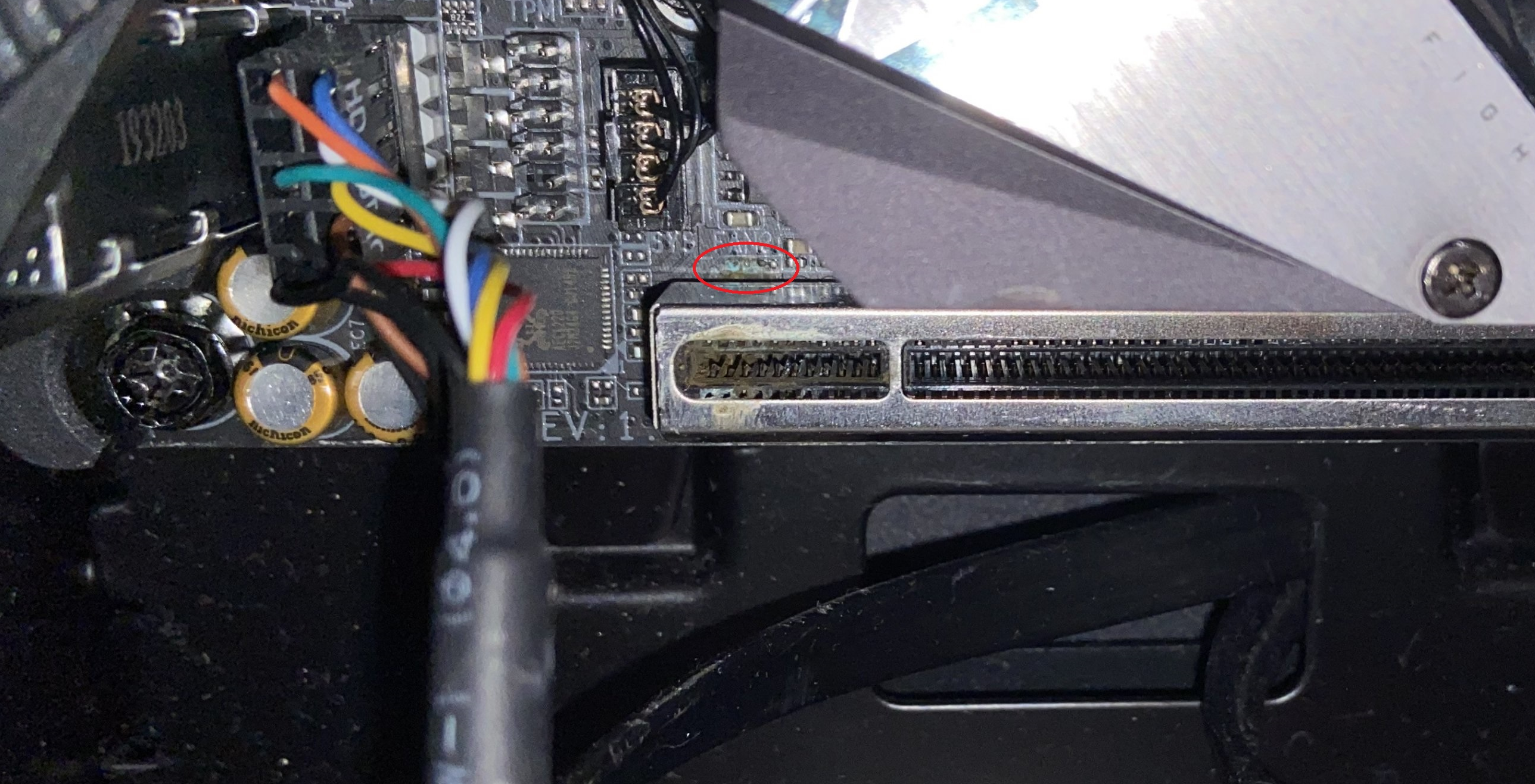

edit: Das Mainboard scheint an der Stelle wo es verschraubt ist, auch gebrochen zu sein.
Den Port solltest du definitiv meiden, evtl. das Board tauschen.
Ehrlich? So wie der Slot aussieht würd ich da garnix mehr reinstecken...

So wie @Benzer sagt. Optische Täuschung wegen Licht/Schattenspiel oder ist da was kaputt?

Du schreibst das du ne AiO CPU Wasserkühlung hast. Da unten auf dem Boden auch Rückstände zu sein scheinen, könnte das Leck dort liegen. Quasi von oben runtergetropft auf das Riserkabel, daran in den Port gelaufen und dann auf den Boden vom Gehäuse getropft. Wenn das so ist, und das ist nicht manipuliert, dann könnte der Support helfen und ggf. sogar für den Schaden aufkommen.
Für mich sieht es auf dem Bild so aus als wäre die Stelle über dem PCI-Slot korrodiert. Das würde auch für ein Leck in der WakÜ sprechen.
Reaktionen: Fuchiii und Häschen
Das ist ein Wasserschaden, etwas übern PCIe Slot sieht man auch das da eine stelle bereits korrodiert ist, also ist da schon über einen Längeren Zeitraum irgendwas am tropfen gewesen.
Und im PCIe Slot ist es bereits am rosten, das es erst jetzt zu einem Kurzschluss gekommen ist, ist fast nen wunder.

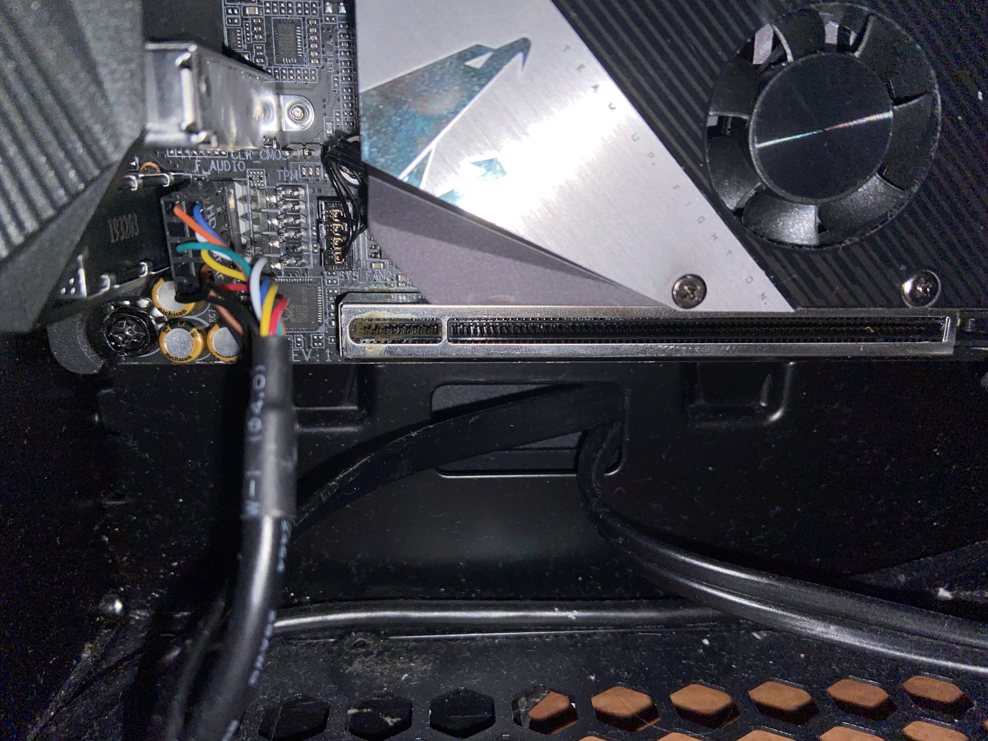

Sieht wirklich stark nach Flüssigkeit aus:
Hoffentlich hat es das Board nicht auch noch gerissen :( Wünsche dir viel Glück!
