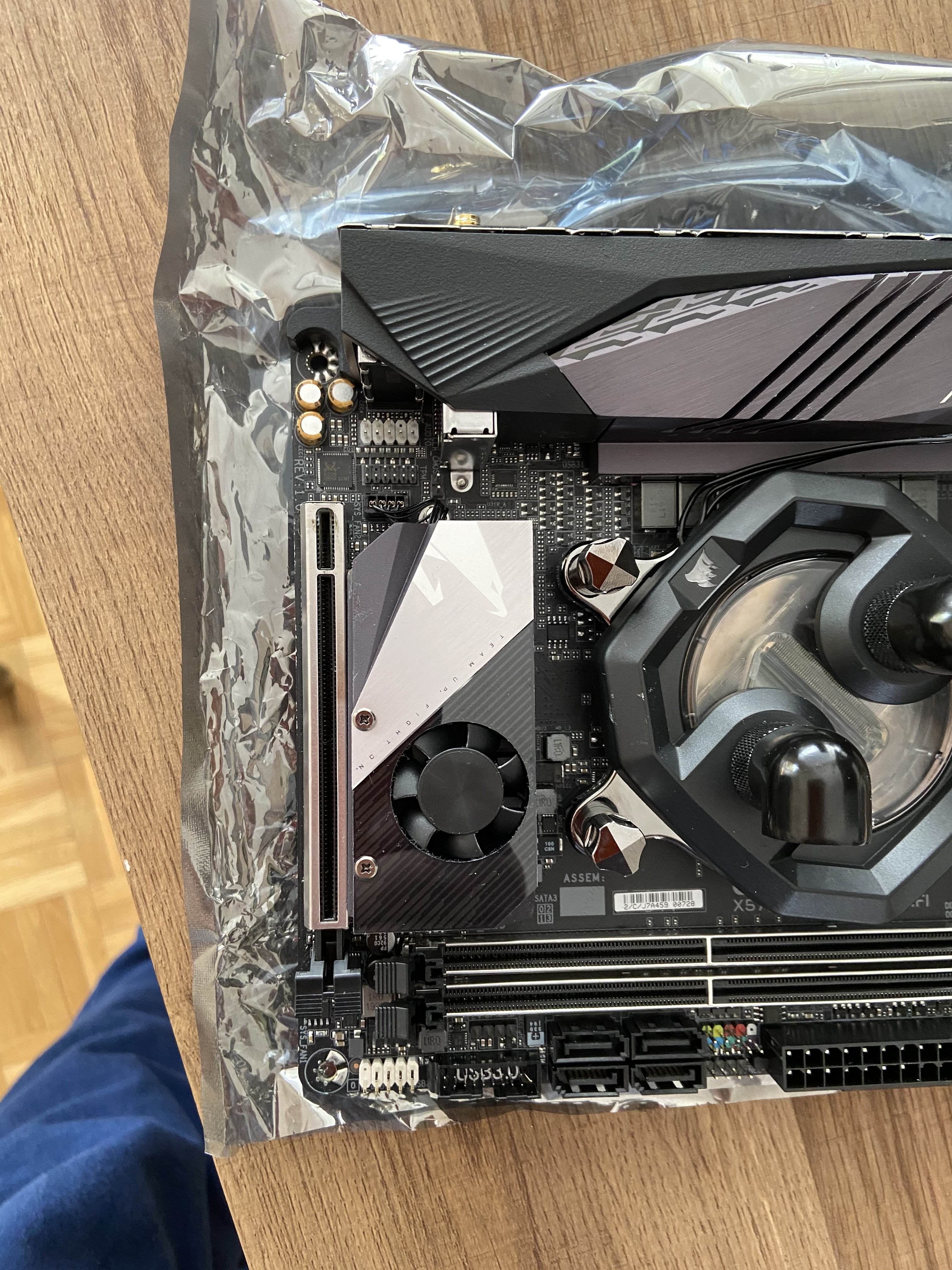

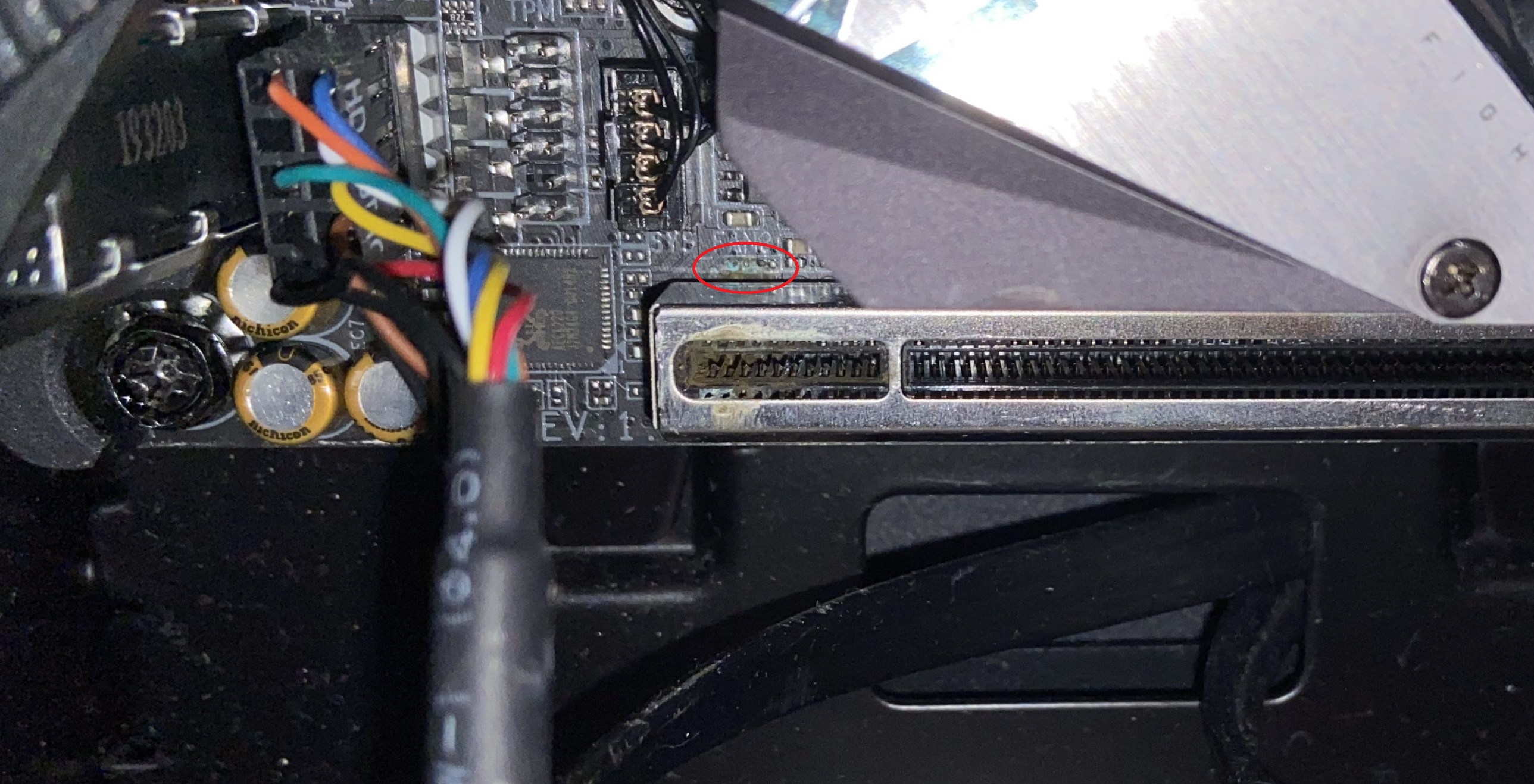

Bei einem zweiten Blick fällt ebenfalls auf, daß der hintere Teil des PCI-E Slots auch gelitten hat. Im Bereich der Verriegelung ist es verbogen und einen Zentimeter weiter vorne scheint etwas mit den Kontakten passiert zu sein. Mal ganz ehrlich: Du solltest aufhören an PCs zu schrauben ... . Da scheint es massiv an Sorgfalt und teilweise auch an Sauberkeit zu fehlen.

Hatte ich noch nicht, bei jedem Wasserschaden den ich zur Reparatur hier hatte war auch das Board beschädigt. Nicht nur der Slot verbrannt wie hier auf dem Bild, auch die Muxxer hats zerlegt.

Abgebrochen ist da nix :)
Die GT6600 funktioniert und das Biostar Board startet ins BIOS jetzt kommt das Gigabyte drann.
Das Gigabyte bootet auch ins BIOS jetzt muss nur noch die Duper getestet werden
Tr1ppellink schrieb:
Für mich sieht es auf dem Bild so aus als wäre die Stelle über dem PCI-Slot korrodiert. Das würde auch für ein Leck in der WakÜ sprechen.
Hatte es fast vergessen aber ich hatte doch ein kleines Leck vor einen Monat mein alter Alphacool CPU Kühler hat geleckt habe das aber schnell gesehen und das System 2 Tage dann stehen gelassen.
Hab die “Korrosionen” wegwischen können

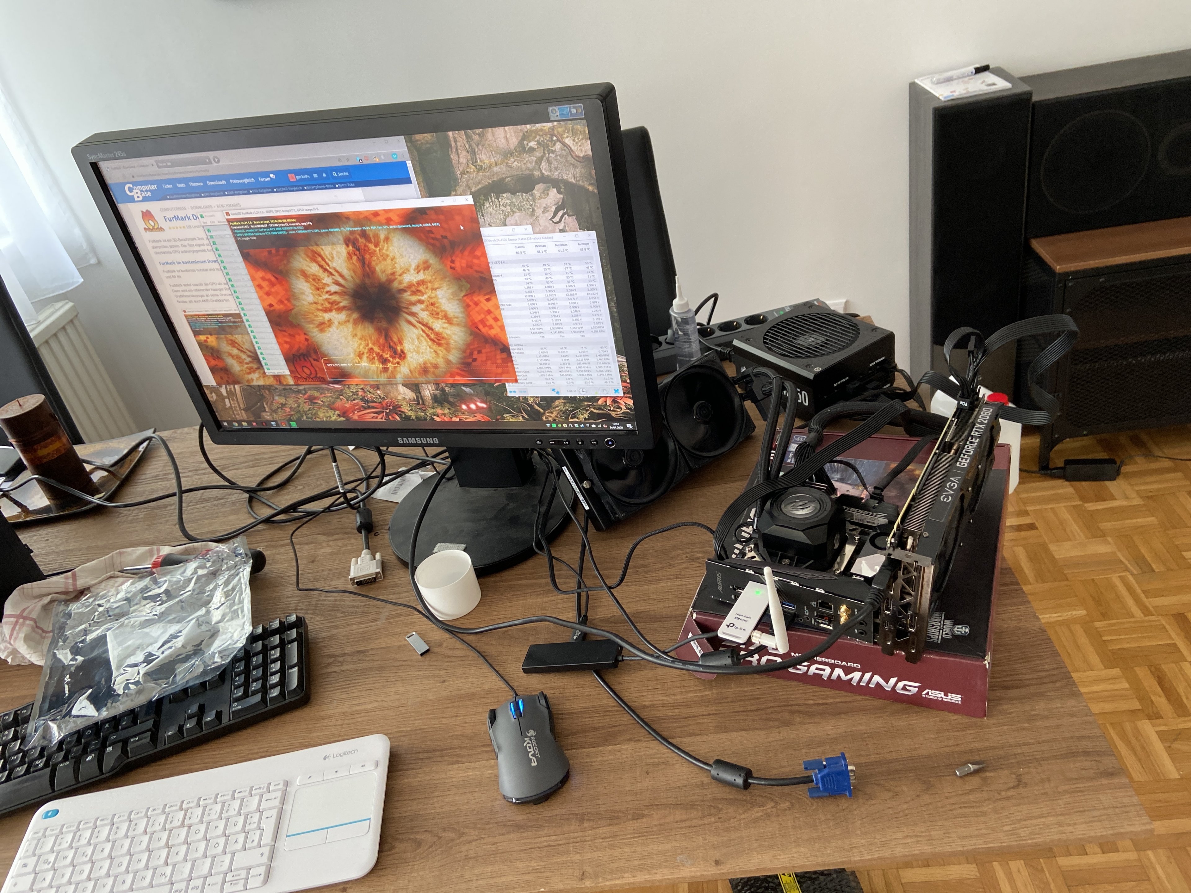

Ich bau die 2080 mal auf Luft um und teste sie dann die Waku werde ich wieder verkaufen

So habe die Grafikkarte umgebaut und Prime mal ne halbe Stunden laufen gelassen und habe jetzt wieder ein Bild mit ihr werde nun die >GPU stress testen und dann weiterschauen
Ich weiß echt nicht ob ich nicht nur Gespenster gesehen habe aber es funktioniert wieder unter Luft lasse gerade Furmark und Prime laufen und mach mich an die Reinigung des Mora damit ich ihn verkaufen kann.
Danke für die Hilfe

So hatte nun noch das Problem beim Einbau in mein Gehäuse wenn der USB3.0 Front Port am Board angeschlossen ist das ich keine Bildausgabe habe aber bis auf das Funktioniert mein System jetzt wieder komplett
