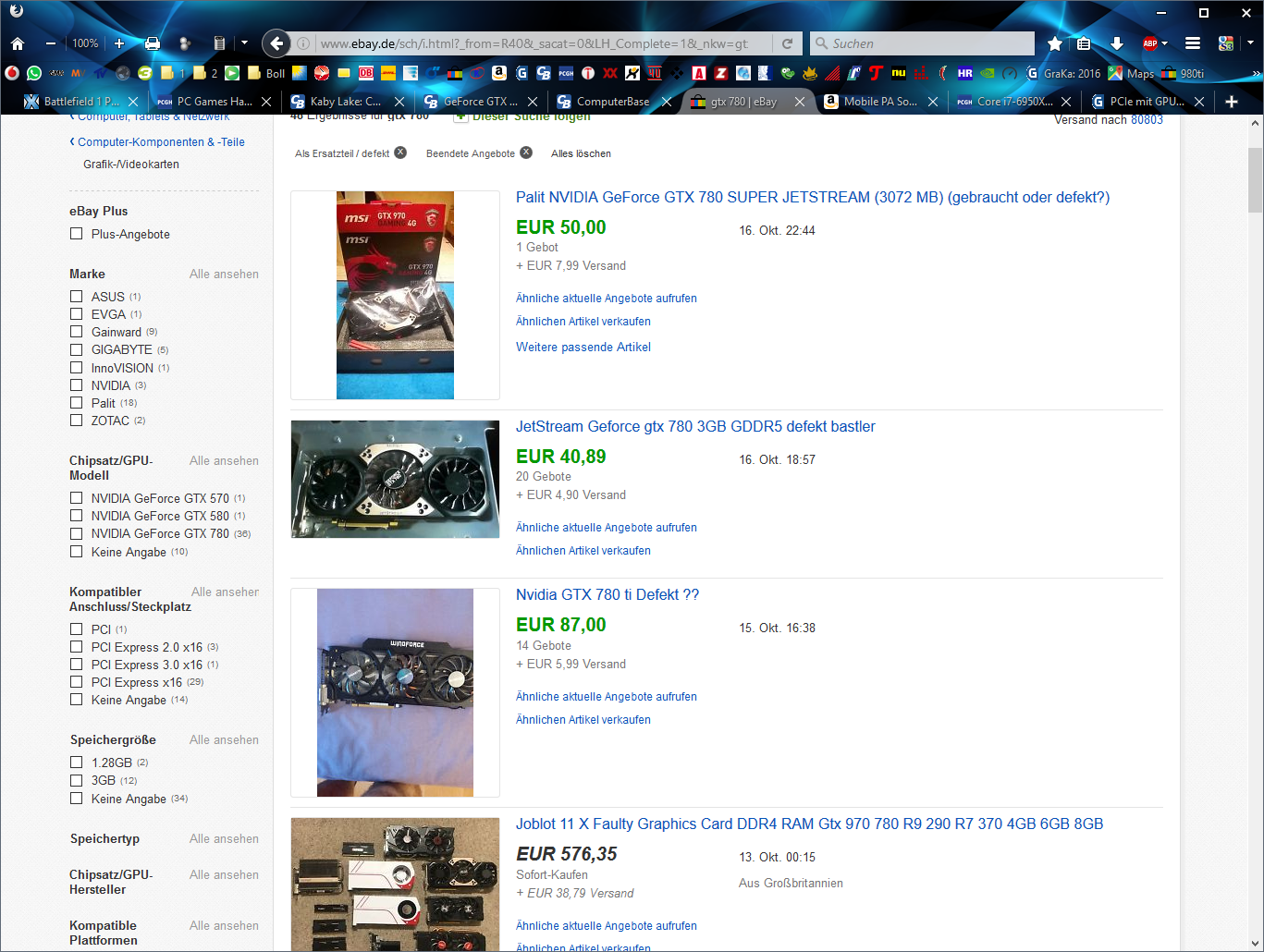

Nur das wesentlich mehr kaputt eingestellte Karten auf Ebay eingestellt werden als vor dem mining Boom.

Nur das wesentlich mehr kaputt eingestellte Karten auf Ebay eingestellt werden als vor dem mining Boom..

Könnte sein das mehr Palit Käufer ihre gebrauchten Karten einstellen, aber mehr auch nicht.
Der Filter bei den GTX780 geht nur auf gebrauchte defekte Karten.
Ich beobachte das schon seit Jahren. Das ihre neueren Karten länger halten kann schon sein, dass müssen sie aber erst mal beweisen. Von 4 8800GT Karten überlebte eine einzige mehr als 3 Jahre.
Ich weiß.... ich muss Palit echt hassen, wurde mir schon vor 2 Jahren gesagt.... ich tue es auch weil ich am meisten Ärger damit hatte.
