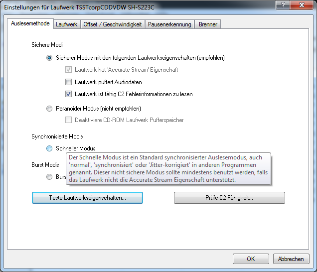

Atuell beschäftigt mich bei EAC etwas, was mich noch verrückt macht. Im Grunde geht es um die "Laufwerk puffert Audiodaten"-Funktion (es wird ja überall empfohlen den Haken zu setzen, damit EAC beim zweiten Durchgang die CD neu einliest und nicht die Ergebnisse aus dem Cache holt).

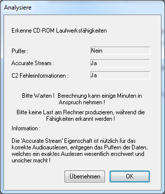

Ergebnis der manuellen Laufwerks-Analyse.
Wenn das Ergebnis aus der Analyse NEIN ist, wieso kann ich dann überhaupt den Haken setzen?
Ich mein: Ist ja gut, DASS ich ihn setzen kann aber das Ergebnis vorher sagt doch "Nein"?
Oder denk ich gerade nur verkehrt rum? :pcangry:

Setzt du den Haken, obwohl das Laufwerk nicht cached, verschenkst du Geschwindigkeit. Setzt du ihn nicht und das Laufwerk cached, können Fehler übersehen werden. Mit dem Setzen ist man immer auf der sicheren Seite.
Das Laufwerk kann durchaus Einfluss auf die DAE-Qualität haben, wenn man aber AccurateRip nutzt und das gerippte Album dort auch vorhanden ist, ist diese Qualität bis auf evtl. Geschwindigkeitsunterschiede vernachlässigbar, da die Wahrscheinlichkeit, dass man trotzdem mit einem Fehler rippt, verschwindend gering ist.

Was mich an der ganzen Sache eben irritiert, ist das laut Ergebnis meinem Laufwerk die Fähigkeit zu Cachen gar nicht erst zugeschrieben wird, ich danach aber trotzdem manuell den Haken setzen kann. Oder hab ich da einen Denkfehler?
Beides ist unabhängig voneinander, damit du in jedem Fall die Möglichkeit erhältst, den Cache zu umgehen.

Kann ich also problemlos den Haken setzen und EAC wird die Daten immer wieder neu auslesen anstatt diese aus dem Cache zu holen?
Da sagen diverse Tutorials nämlich wohl auch was anderes. (vielleicht fixier ich mich auch einfach nur zu stark auf diese)
Diverse Tutorials können divers falsch sein.
Die Laufwerksanalyse liefert nicht immer korrekte Ergebnisse, aber meistens schon. Du brauchst den Haken nicht zu setzen. Durch das Setzen wird das Laufwerk mehr (unnötige) Daten lesen, um den Cache zu füllen. Das hat einerseits - wie schon geschrieben - zur Folge, dass der Vorgang länger dauert und außerdem kann so natürlich auch das Laufwerk schneller verschleißen.
