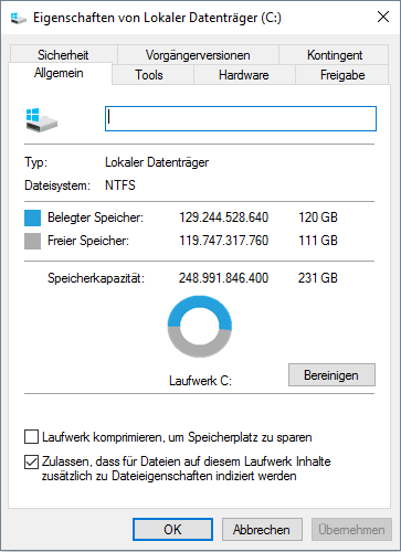

Ich weiß ja nicht wo du schaust:
:D
Aber normalerweise braucht man doch auch nur die Größe, die das Image hat, oder?
Schließlich kann ich ein 4Gb Windows Iso auch auf ner 8TB-Festplatte installieren...
Lg, Franz

@Franz
Das gibt dir aber nur die Information zur Partition, nicht zum Datenträger.
