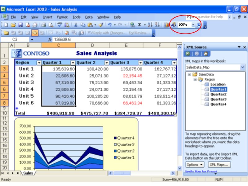

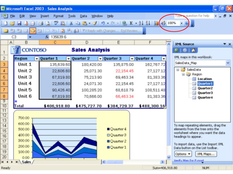

Ich hab an der Größe nichts verändert, vielleicht ist nur der Zoom im Moment nicht auf 100%?
Eigentlich sollte es dazu in den Menüleisten eine Auswahlbox geben, oder im Menü Ansicht.
jetzt ist die komplette zusatztabelle wieder da...und habe nichts gemacht...mh egal.ich hau mich jetzt erst mal aufs ohr muss früh raus.dir noch ne angenehme nacht bis denne. Aber die formeln scheinen alle zu funktionieren.respekt...ich würdce wahrscheinlich jahre daran sitzen :-))
