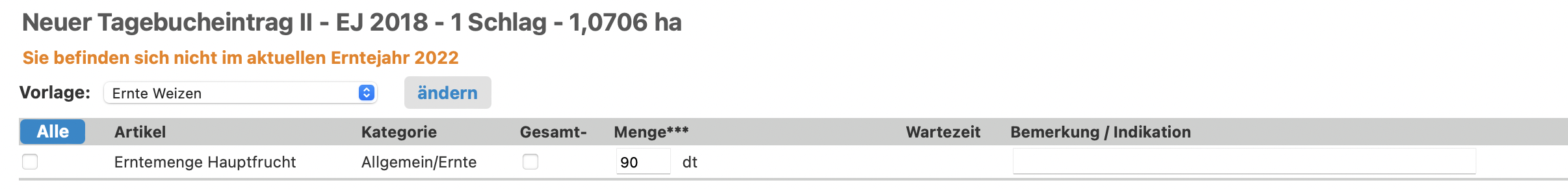

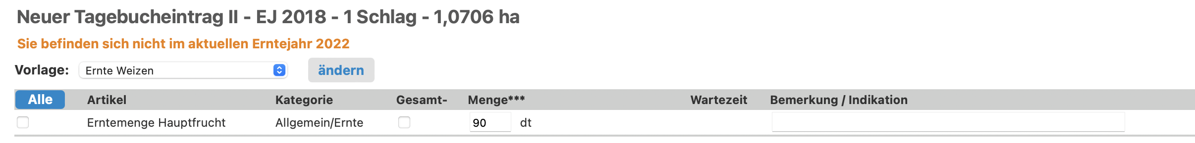

Mal abgesehen von der Tatsache, dass die Traktoren für den Transport absolut ungeeignet sind (das ist eher ein Management-Problem), sprechen wir hier von Verbräuchen von ca. 12-15 l/h. Die Maschinen sind nicht dauerhaft im Einsatz (hohe Wartezeiten -> Management), sprich an einem Tag gehen für gewöhnlich tatsächlich nicht mehr als 80 L Diesel durch den Tank, durch die kurzen Fahrtwege auch mal unter 50. Da. jeden Tag gewogen wird ist das noch im "Toleranzbereich".
Schlagkartei ist natürlich vorhanden, die MyFarm von HELM hat eigentlich so ziemlich jedes erdenkliche Feature, aber bezüglich Ertrag geht da nicht mehr als Durchschnittsertrag pro Schlag eintragen. Da sollte mir die Tabelle helfen.
Viel einfach wäre natürlich ein modernen Mähdrescher, der Erträge selbstständig feststellt ... viel zu teuer.
Viel mehr als das hier geht da nicht, außerdem fehlen da auch Auswertungen völlig:
